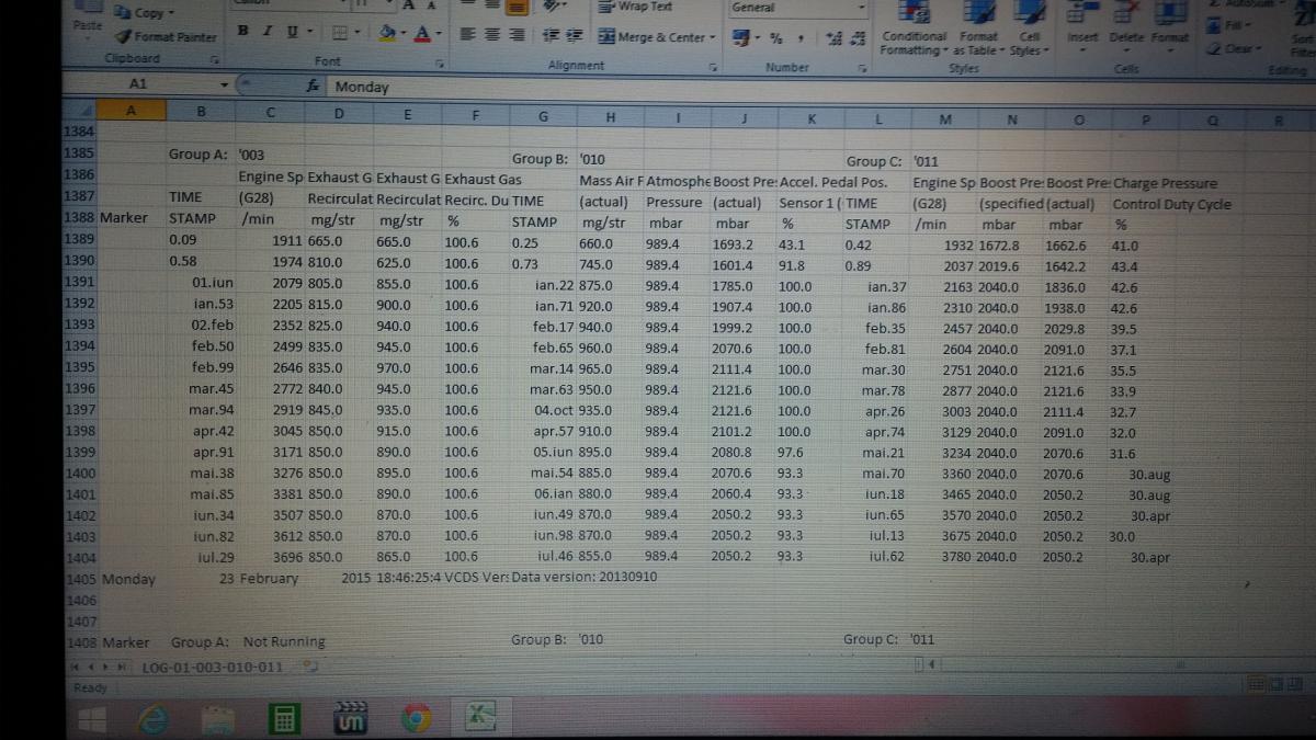

Buna seara! As dori si eu interpretarea unui log daca se poate! Masina e o skoda superb 2.5 v6 tdi. Va multumesc anticipat! O seara buna!
log andrei21aaa.xls
eu zic ca e destul de bun logul.adica presiunea specificata este urmarita de presiunea actuala ...debitmetru este in grafic...daca doreste cineva sa ma completeze ..cu placere....trebuia facut mai de jos logul de la 1500 ...te supara ceva la masina?

Mai fa un log in mers dar sa apara pedala apasata 100% de la 1500rpm.mai fa si un bs003 si 011 si posteaza-le aici ,dar in format xls.nu mai face poze.e spre binele tau pt ca le putem interpreta mai bine noi.
Ai si lag in turbo din ce vad eu.debitmetru binisor.dar mai bn fa ce scrie mai sus pt niste interpretari exacte.

A) Bs011-ai un lag pana se obtine presiunea mare,poate fi vorba de comanda electro-pneumatica(actuator,n75,furtune,pompa vacuum).
Turbo on/off- 980mbar cu 1200mbar -diferenta(220mbar) e cam mare .un reglaj optim ar fi de 150(diferenta on/off) cu turbo rece si 180(diferenta on/off) cu turbo fierbinte. Deci ar trebui la bs011 turbo on/off, un 980mbar cu 1130/1150mbar.mai mult de atat(1150mbar) este o munca inutila pt actuator si geometrie si n75.deci ar trebui intervenit asupra surubului de stop si tijei.
B)bs003- e destul de bn,cu mici variatii.ai o rata de recirculare buna.nu prea se vede ca ai curatat egr-ul cum trebuie.cea mai mare atentie la curatarea egr-ului trebuie pusa pe tija culisanta.acolo trebuie insistat cu spray,perie de dinti,actionare egr cu un alt furtun pt a culisa,iar curatare,clatire,etc
C) debitmetrul e in parametrii.
D) log un mers normal-neconcludent.nu ne ajuta cu nimic.doar cele cu pedala 100% apasata(asta e log)
Acum nu stiu cum a fost facut bs011.cu turbo rece,cālâi,sau fierbinte.bs011 trebuie cu turbo fierbinte...
Si poate fi o problema si din cauza blicului de valve.
Cel mai bine ar fi sa faci proba cu un alt bloc de valve imprumutat de la cineva,si apoi refacute bs-urile si logul pt a putea face o comp
