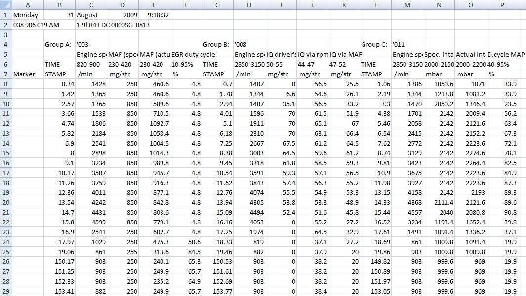

dupa presiune pare sa fie cipuita.... dar 70 de mg mi se pare prea mare valoare....
ma fa un log cu grupele 3 , 8 ,11
Modificat de Swat Cat
marius1982.11
Daca ai injectoare cu diametrul marit, Kerma bosio, nu e posibila valoarea aceea de 70?
Precizez ca pe diuzele injectoarelor mele se vede inscriptionat 706, ceea ce am citit ca sunt cele stock :icon_thumright:. Care e valoarea maxima injectata pt un ALH?

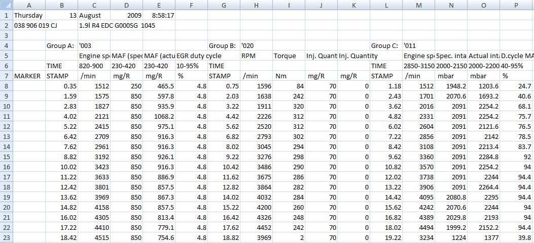

Am revenit cu un log pe grupele 3, 8, 11. Cum par acum datele? E cipuita?
hangyouridols
Mie nu-mi pare chipuita;btw,trebuia sa faci log-ul in grupele 003,010 si 011.
Am facut deja cu grupele 3, 10, 11. Sunt postate un pic mai sus pe pagina. Ziceam ca poate fi cipuita pt ca presiunea pe care o cere ECU e mai mare ca la alte motoare AJM; si valoarea maf din grupul 003 citita de debitmetru e mai mare ca la alte AJM-uri. Si cuplul motor ce-l da grupa 20 la mine ajunge pe la 400 Nm (VAGCOM nu e prea precis aici) fata de alt AJM la care am vazut log pe grupa 20 si care urca pe la 300-320 Nm.

Nu sunt expert,dar:din cate stiu ce livreaza MAF nu are nici o treaba cu chipuirea;daca la a mea care turbina e garret gt15(motor 90cp) ECU cere pana in max boost 1,900mbar,la tine 2,150mbar la un motor de 115cp nu mi se pare mult.
Modificat de mcornel
Eu din cate stiu daca turbina e setata sa bage presiune mai mare atunci si maf-ul va arata corespunzator mai mult. Am vazut log-ul la un coleg de pe forum cu motor AJM(primul log) si presiunea ceruta de ECU e de 2090 pe cand la mine e 2140(logul 2 si 3). Interesant e ca valoarea de 2142 am vazut-o pe un log de AJM(115CP, 285Nm initial) dus pana la 180 CP, 411Nm(probabil cu multe modificari - stage 2 sau3).

hai dau eu un exemplu.... la tdi 110 cai presiunea specificata este de 2000mbari... corespunde cam 850 de mg/str
cu cip la 140cai ... presiunea este de 2150mbari si debit de ~1000mg/str...
maf-ul reprezinta debitul circulat prin motor.... daca cresti presiune din turbo. debitul implicit creste..
Si atunci SwatCat ce zici? Am sau nu cip pe motor avand in vedere ca MAF ajunge la 980 si pres specificata e 2142 ?
Sunt o multime de MAF-uri care raporteaza o valoare mai mare fara ca motorul sa fie chipuit;iar topicul e plin de log-uri cu astefel de debitmetre;tot adevarat este ca unele raporteaza exact cat cere ECU,spre exemplu asa e la mine.In fine,nu vreau eu sa fiu Gigi Contra,astea sunt concluziile mele;in curand am sa fac si eu o chipuire(momentan am box) si o sa vad atunci.
din tot ce vad rezulta ca e cipuita.... (cantiatea de motorina injectata, presiune turbo,) maf-ul poate este putin obosit.....

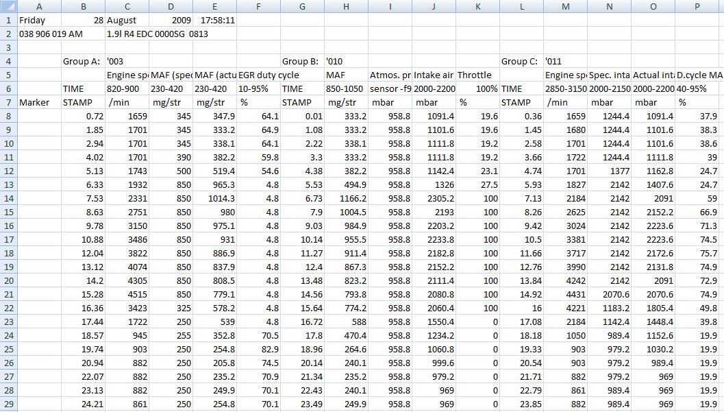

buna am si eu o problema ...... nu mai trage... am facut un log si vas ruga frumos sa ma ajutati sa il interpretez parerea mea este ca turbina functioneaza cat de cat corect dar sunt scapari pe tubulatura sau intercooleru este infundat ... dar oare asta sa fie cauza lipsei de putere?? este doar parerea mea de amator si as vrea sa ma corectati daca gresesc va multumesc anticipat

de unde stii ca sunt scaparii? pe log totu este perfect...
erori sunt stocate?
Swat Cat nu ti se pare ciudat logul de la yo mariusic la maf - valoarea ceruta sa fie exact aceeasi cu cea furnizata si supapa deschisa(eu stiam ca la wot supapa se inchide si vag com da 4.8)? Turbina pare ok.

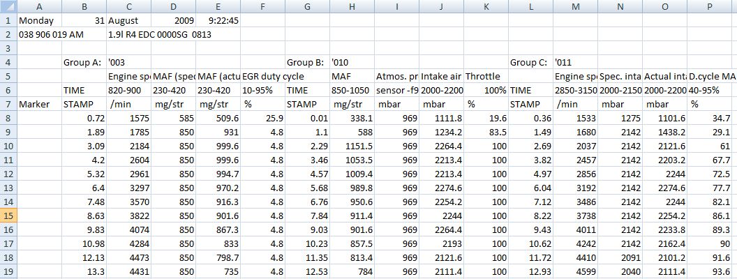

Salut, bag si eu niste loguri facute miercuri la mine pe masina si daca poate cineva sa imi faca o interpretare, as fi foarte recunoscator...:D
Multumesc anticipat...
numarul 2 de log...nu am putut sa pun 2 poze amarate...
Nu e ciudat ca unele MAF-uri raporteaza exact valoarea ceruta de ECU si la mine e la fel si debitmetrul e nou(pierburg);intr-adevar,acelasi lucru vad la EGR,nu se inchide,e pe deschis.ALEC,debitmetrul si turbina nu livreaza cat cere ECU:posibile probleme:debitmetrul obosit,valva N75,sau pierzi vaccum pe undeva.Personal as pleca de la debitmetru,poate gasesti pe cineva cu motor ca al tau sa-ti dea debitmetrul sa vezi daca sunt schimbari.Btw,in log-ul tau nu se EGR DUTY CYCLE,ci data log-ului.
la generatia noua si unele 2.5 tdi... duty cycle de la egr este pe dos... adica cand arata 99% inseaman oprit......
Uite,asta nu am stiut,te mai intrebasem si pe alt topic chestia asta,bine ca m-ai lamurit acum. :icon_thumright:
