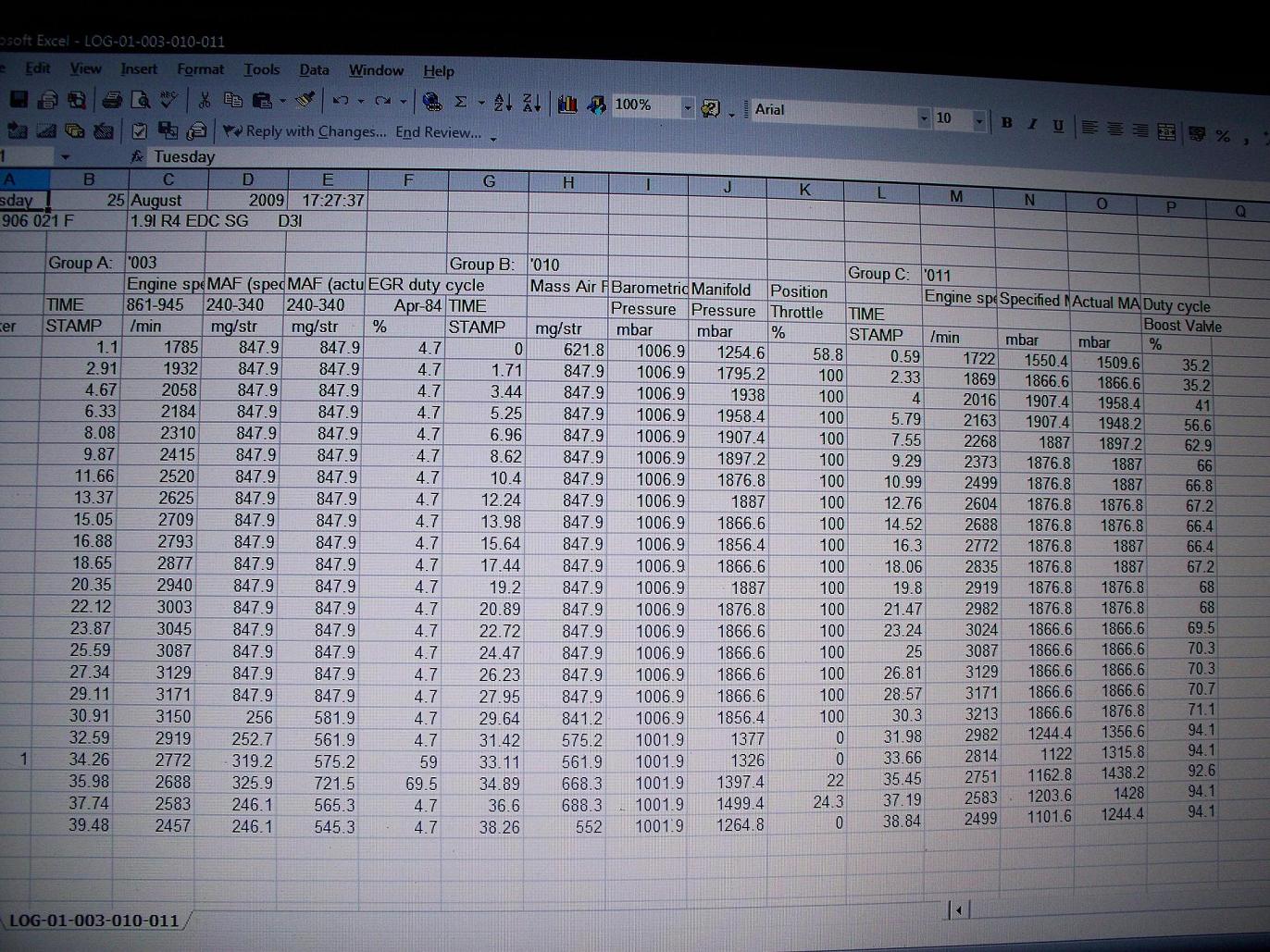

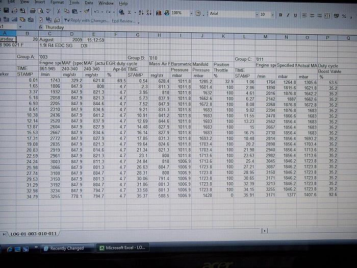

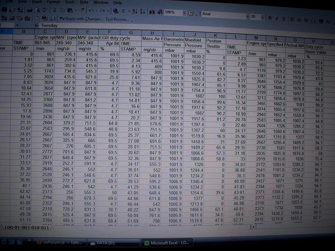

Buna,
Scuze de raspuns intarziat dar am fost in delegatie o saptamana,am reusit astazi sa fac log pe canalele 3,10,11 in mers cu treapta a 3-a cu talpa,respectiv pe 4,13,15 la ralanti si in mers daca ajuta la ceva.logurile pe 3,10,11 le-am facut astfel:
logul 01-03-10-11 l-am facut primul pana sa intre in Limp Mode undeva pe la 3400 ture,logul 02-03-10-11 l-am facut cand era in limp mode,iar logul 03-03-10-11 l-am facut dupa ce am oprit motorul si am pornit din nou.Logul 01-004-013-015 si logul 02-004-013-015 sunt facute in sarcina respectiv logul 01-004-015 la ralanti
Mentionez ca dupa ce intra in limp mode apar urmatoarele erori :
adress 01 Engine
19586-EGR System Regulation range Exceeded
P3130-35-10-intermittent
17965-Charge Pressure Control,Positive deviation
P1557-35-10-intermittent
Dupa stergerea erorilor ramane doar cea cu valva EGR care se pare ca nu lucreaza, in rest eroarea cu positive deviation apare dupa ce intra in Limp mode.
Am verificat urmatoarele,traseul de vacuum de la pompa ,traseul furtunelor,sunt Ok nu am pierderi,valvele N 75 pare Ok da vacuum spre actuator si turbina,dar poate este insuficient,am tras cu gura aer si am reusit sa fac cursa la parghia actuator,am intrat sub masina si am urmarit cursa tijei mi se pare ca nu este suficienta eu zic ca undeva la 1 cm fata de 2 cm cat ar trebui sa fie normal,in rest N18 pare Ok dar poate din cauza ei sa nu mearga EGR(el nu se aude mai precis ciuperca si supapa din ea nu se aude nici la pornire cand ar trebui sa faca cursa aleatorie nici mai tarziu)
Am schimat filtrul de aer si filtrul de motorina ieri,in rest nu stiu ce sa mai fac...
Va rog sa va dati cu parerea vizavi de loguri si unde trebuie sa intervin
Va multumesc anticipat!!!

deci e clar... ai probleme pe parte de comanda turbo... adica ori actuatoru gripat ori geometria imbacsita ....

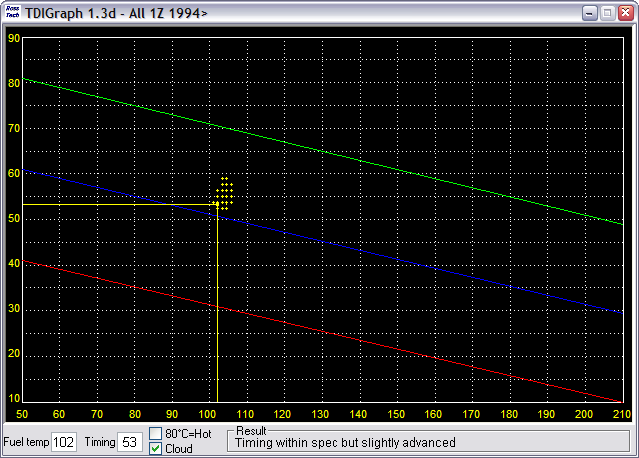

pt verificare egr se face un log pe grupu 3 la relanti ;dai un sprit si dupa il lasi sa stea cateva secunde in timp ce logeaza datele
avansu trebuie sa stea pe linia albastra...

De asemenea o sa incerc sa reglez avansul ,desfac doar cele 3 suruburi de pe fulia pompei? si invart finut cam 1 mm,de pompa sau de axul pompei?Nu mai are si un surub care trebuie slabit langa capul pompei in lateral de unde pleaca conductele la injectoare?Pt a scadea avansul trebuie sa invart in sens invers acelor de ceasornic?Corect?Si verific cu VAG Comul?

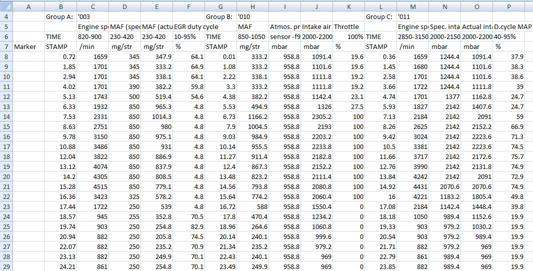

Revin cu 2 loguri facute la ralanti dupa un sprit si lasata cateva secunde pt EGR asa cum a indicat "Swat cat"
Ce parere aveti lucra EGR?

da... egr este mort.... ori nu ia vacum ori e sparta membrana de la egr.... ia un furtunas si punel pe egr si trage cu gura si vezi daca tine vacum sau tragi in gol

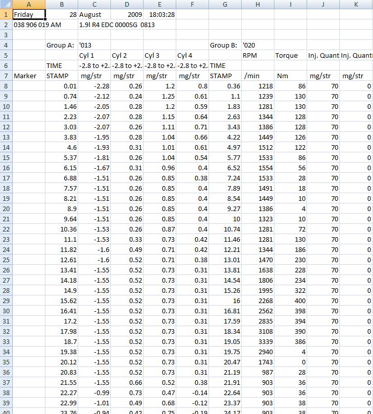

O parere despre motorasul meu? Am facut si un log cu cuplul motor si injectoarele. Nu-i cam mult 400 Nm pt un motor PD de 115 CP si 285 Nm?
Modificat de BV78BBS
totu e bine... cuplu ala afisat nu reperezinta cuplu real...
