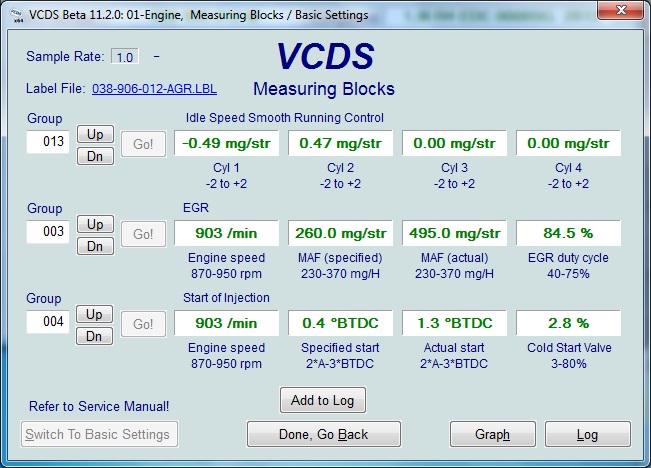

Citirile de acum 5 zile :
Am facut astazi niste log-uri in mers dupa cere indrum spre casa la fiecare oprire am verificat din nou canalul 13.
SURPRIZA !! Pe injectorul 4
Diferenta dintre acum si data trecuta (cand valorile erau mult mai bune) este ca acum am facut aceste citiri in trafic la semafoare dupa cateva ture de "cox" in treapta 3 si 4 1800-4000+ Rpm , data trecuta in parcare dupa o tura normala in cartier. Alta diferenta ,temperatura exterioara , astazi erau cam 3-4 grade , data trecuta erau 16-18 grade .
Motorina i-am facut plinul acum 2 zile cu motorina standard dintr-o benzinarie TOTAL (foarte populare in Franta).
Atasez si logurile facute. Sper ca le-am facut OK

1.9 tdi BRB 2006
Am curatat EGR , galeria de admisie , turbo ,am schimbat uleiul si toate filtrele ,setul de distributie si am reglat avansul la -2,5 dupa cca 150 km in regim urban., am pus ulei 2T in motorina , am schimbat termostatul si senzorul de temperatura.
Am facut urmatoarele log-uri , ce parere aveti in comparatie cu cele de dinainte unde se pare ca aveam EGR-ul un pic intarziat. .

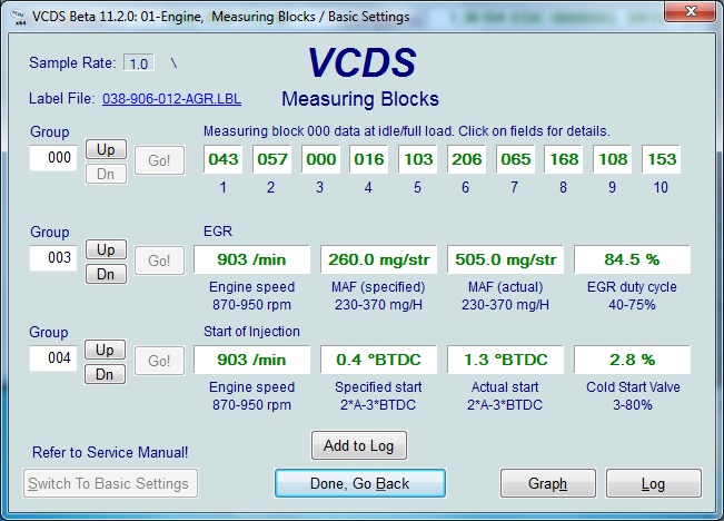

Salutare colegi forumisti !

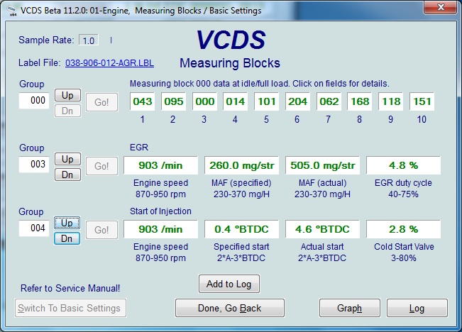

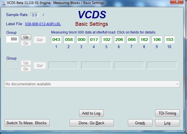

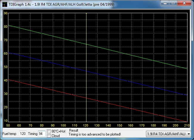

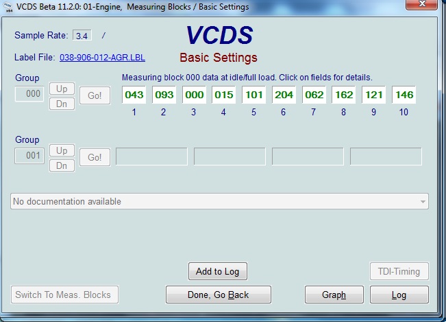

Atasez si eu niste log-uri inainte si dupa reglarea avansului care era sky high :) . Mentionez ca imi consuma ff mult , aprox 11L/100 KM in oras si 7 in exterior ( regim de mers normal , nu sunt racer :) ) . Dupa ce am reglat avansul cu ajutorul colegilor de pe forum , am facut si un log in mers , si v-as ruga daca se poate sa va dati cu parerea despre ce vedeti acolo . Si anume , injectoare , MAF , turbina , etc. Daca considerati ca mai este ceva de facut la masina . Momentan , dupa reglarea avansului am observat ca parca trage mai bine , ajunge mult mai repede in turatii superioare si parca nici nu mai scoate asa mult fum . Cat despre consum , nu imi pot da cu parerea inca , ca e prea devreme ( reglarea avansului am facut-o ieri ) . Saptamana asta voi putea trage concluziile .
Multumesc anticipat

cred că ai o problema pe linia de vacum sau capsulă egr sparta deoarece pe unul din prt scrt apare n18 deschis la maxim(84.5%) dar egrul nu reacţionează deloc(505mg/h maf actual) ori capsulă este Sparta, ori şurub pe furtun ori furtun spart aşadar verifica .
Modificat de kosmyn_aurel89

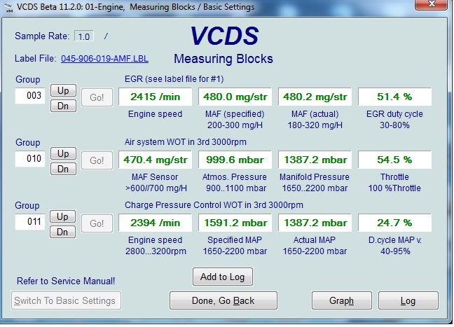

Salut, va rog sa ma ajutati cu interpretarea log-ului atasat.
Mentionez ca in timp ce faceam logul, a intervenit "limp mode" cam intre 3000 si 4000 de rotatii.
Log-ul a fost facut in treapta a 3-a, pe autostrada.

Posibil geometrie murdară.
Revino cu BS003 şi BS 011 pentru o părere mai exactă. Vezi că s-a discutat în paginile din urmă despre cum se face. Şi logul în mers se face pe 003,010,011.
Pierzi undeva vacuum, daca te uiti la ultima coloana N75 vei vedea ca valoarea nu urca mai mult de 25-30%  deci verifica instalatia de vacuum.
In general iarna , datorita frigului, cauciucul pirde din elasticitate astfel tuburile de vacuum pot crapa la imbinari  ori chiar  membrana actuatorului, care este  din silikon-cauciuc poate sa se fisureze cand actuatorul primeste vacuum si incepe sa miste.
Foloseste-te de Basic Setings 011 tija actuatorului trebuie sa faca o cursa de 1 cm
