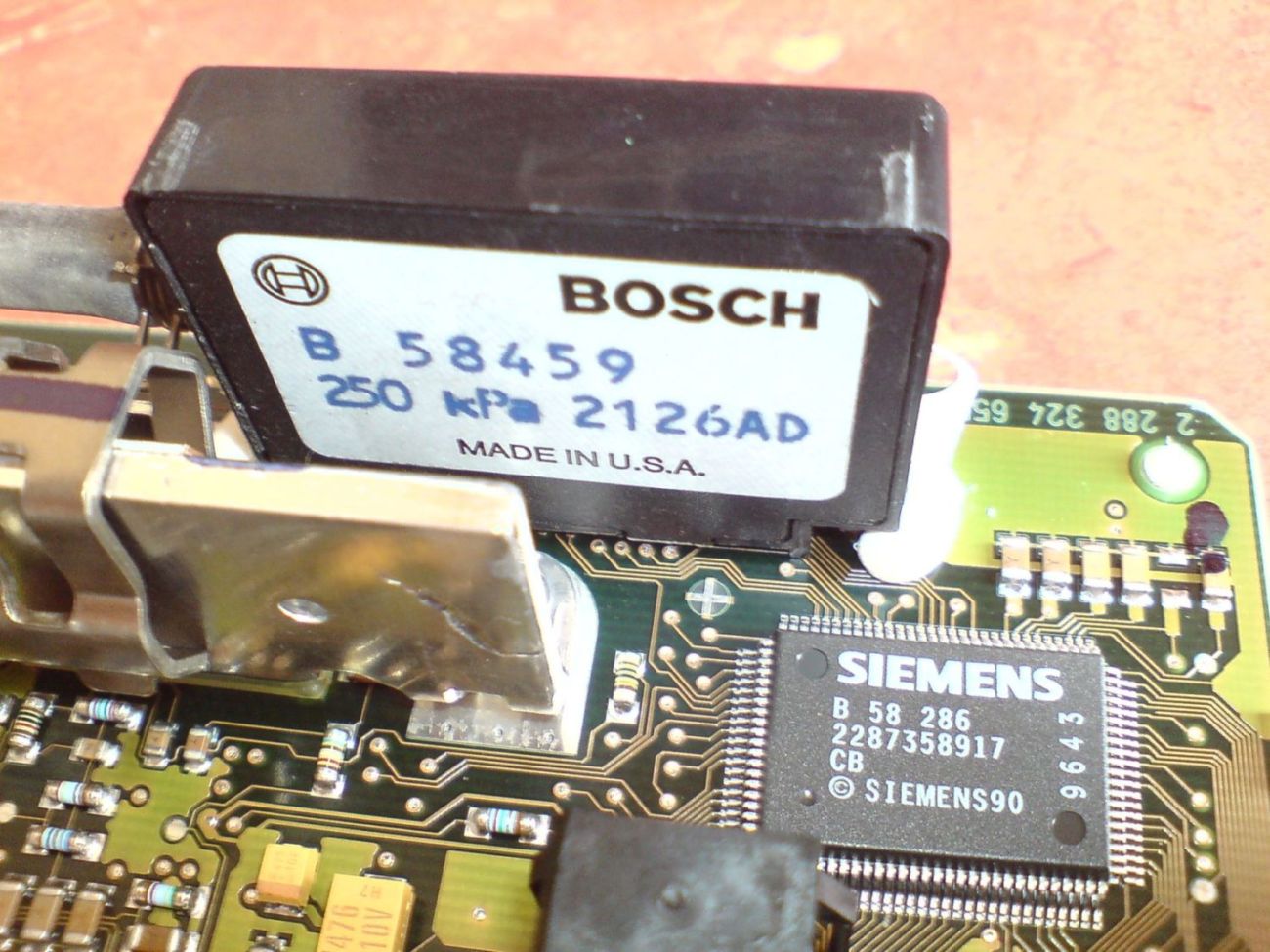

Se poate desface cutiuta aia , nu stric nimic ?
Modificat de pansaonic
Nu stiu, totusi nu cred sa fie nevoie sa schimbi acel senzor ci sa verifici daca are ceva cabluri intrerupte. Daca e pe mufa de contacte posibil sa fie vreun contact, pe masa, oxidat.
se poate desface... si daca folosesti un letcon (nu pistol) nu strici nimic...
Si daca e dus, de unde iau unul nou ?

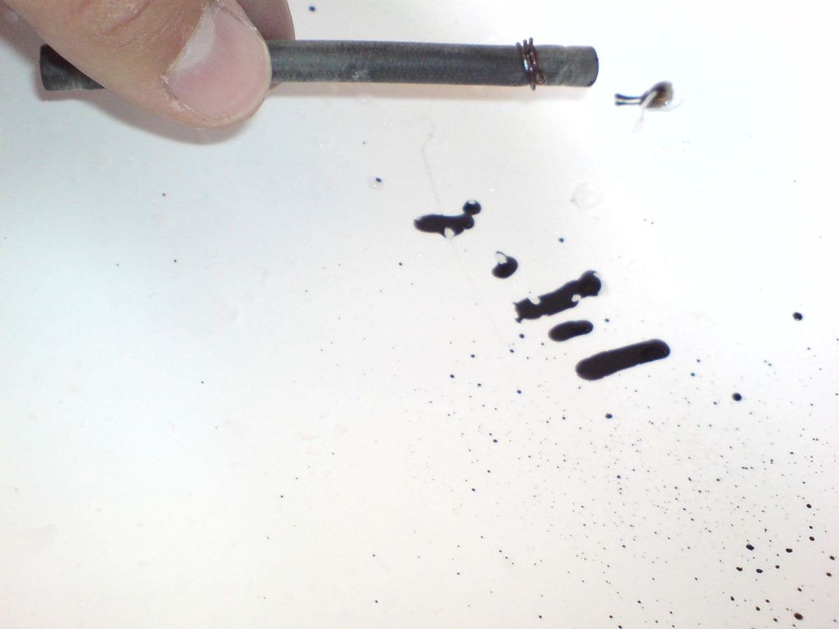

Problema rezolvata... 00575 - Intake Manifold Pressure 17-00 - Control Difference-Intermitent
Am desfacut ECU si am curatat senzorul MAP ,era full de ulei...la fel si furtunasul, era infundat cu ulei... :(
Va multumesc tuturor pentru sprijinul acordat!!!
Cele bune! :icon_thumright:
nu aveai eroarea.00519 - Intake Manifold Pressure Sensor (G71) 31-00 - Open or Short to Ground ???
Le-am rezolvat pe amandoua :icon_cheesygrin:
Bravo, maica ce e acolo, cum a ajuns acolo, turbina ?
