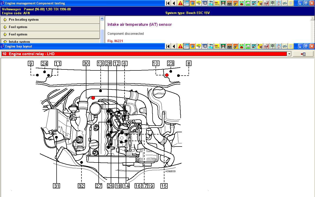

Pai la b5 cu motor de 110 cai cred ca treaba sta cam asa:
Se pare ca poti schimba senzorul asa cum vezi si tu in poze senzorul MAP/IAT este marcat cu cifra 30 iar ECU este nr 10 . Cine ti-a spus ca e in ECU acel senzor?

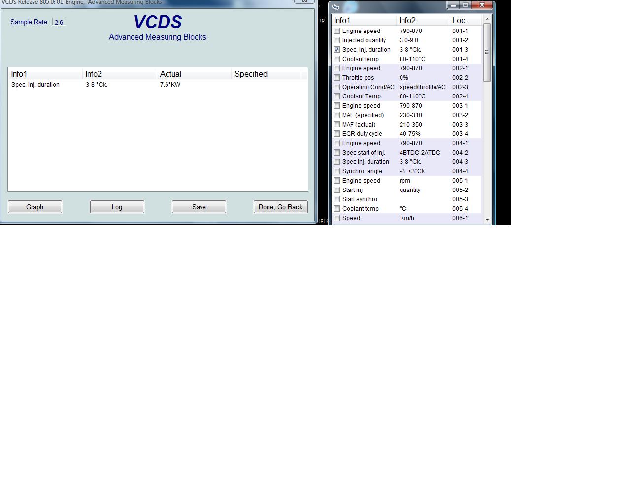

Buna seara,
Am si eu o problema/dilema cu masina din semnatura, si anume:
- masina este chipata la TCM
- de 2 luni parca nu mai trage cum tragea inainte (log pe grupele 003 010 011)
- consumul e crescut
- injectoarele au niste valori fantastice si uneori isi revin (atasez 2log-uri)
- "Spec.Inj. duration" e aproape la max (printscreen atasat)
Si inca o nelamurire -- cum pot verifica daca distributia a fost aliniata cum trebuie-- ???
Va rog sa ma ajutati chit ca unele probleme sunt offtopic dar sincer masina asta ma va dispera....
THX
LOG_01_003_010_011.xls
LOG_injectoare1.xls
LOG_injectoare2.xls
Modificat de psycho_mishu

00519 - Intake Manifold Pressure Sensor (G71) 31-00 - Open or Short to Ground ...
Problema e , ca la mine se afla pe ECU si nu am idee cu sa il schimb.
Am nevoie de un sensor nou, am citit ca poate fi inlocuit cu MPX4250AP.
Intake Manifold Pressure Sensor (G71) pe ECU....
Modificat de pansaonic
nu inteleg cum reflecta poza atasata de tine ceea ce ai tu pe masina. motronic e ecu de benzinar. Intr-adevar la tine G71 e in ecu, dar banuiesc ca poza ta e orientativa, nu ?! Da jos capacul la ecu si vezi.
Doar asa am gasit poza , dar oricum tot asa e si la diesel .
O cutiuta neagra in care intra un furtunel si e prinsa in 3 picioruse pe placa cu circuite,mi`a fost frica sa o desfac sa nu stric ceva..,dar acuma nu mai am de ales :blink:
Tot pentru benzinar dar mult mai detaliata..
Scrie si tu codul motorului in profil ca e derutant. AFN e ?
