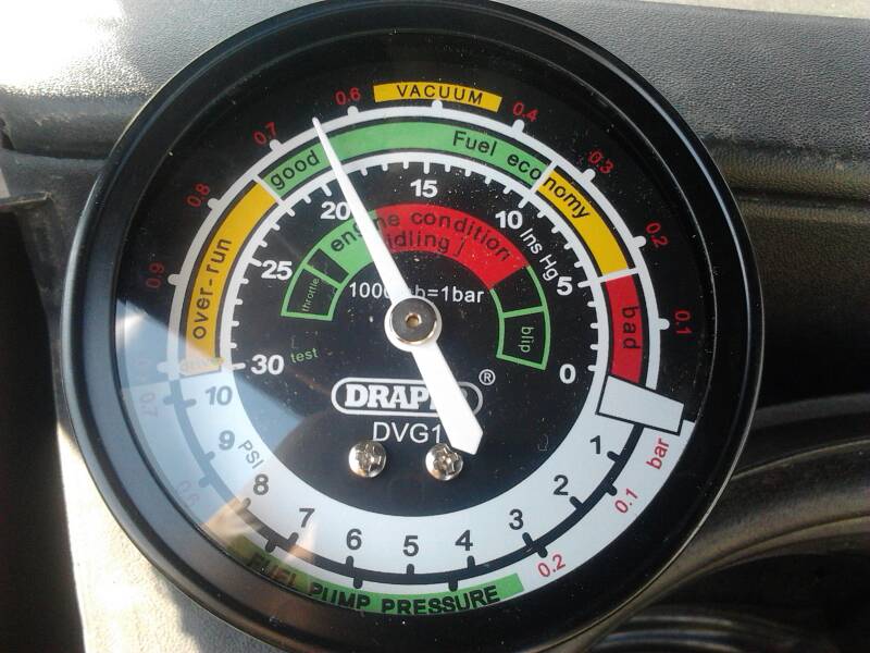

Mai cauta minuni din asta si pe la furtunele de vacum imbatranite si crapate si vei avea o masina super buna. In principiu ar trebui masurat vacumul la intrarea in actuator cu un vacumetru si sa ai cca. 760 mbar la relantiu. Verificat daca tine actuatorul vacum, cu o pompa de vacum.
Mi-a masurat un mecanic vacumul la intrarea in actuator si a zis ca in turatie am 0,7 si in relantiu am 2,5. Ce inseamna asta ca eu nu ma pricep deloc... :(  :vaidecapulmeu:
Inseamna ca nu ti-a masurat bine...sau nu ai inteles ce ti-a zis...
Vacuum-ul este o valoare negativa...adica -0,7bar...si din cate stiu eu...orice ceas de vacuum..inclusiv al meu masoara pana la -1...

Masina este adusa de o luna din Germania.. Este un Audi A4 06.2002 quatro codul de motor este ATJ acum nu stiu daca softul a fost modificat. Geometria a fost verificata cu motorul cald se misca usor la mana acum nu stiu cat trebuie sa fie cursa. Despre senzorul MAP nu stiu ce sa zic nu trebuia sa dea eroare. Furtunele de vacum sunt in regula. La turbo on vacum este de - 0,9 iar la relanti arata -0,6. Capsula de vacum tine bine nu scapa vid. N75 poate face figuri doar dupa 2000 de rot/min deoarece la teste se duce in -0,9 si 0 ? Am uitat sa precizez masina intra in limp numa de la treapta a 3 a in sus si are un tremurat cand ia limp. La treapta 1 si 2 merge perfect.

Ca sa iti dai seama cat trebuie sa fie cursa si totodata sa vezi daca este ancrasata geometria iti trebuie o pompa de vacuum,undeva intre 50-100mbar parghia geometriei trebuie sa inceapa sa se miste iar undeva intre 550-620mbar este la limita maxima in capatul celalalt  si asa poti sa verifici si cat de buna este capsula.
