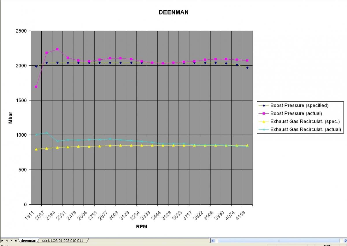

Ti am explicat si mai spun inca o data  zig zagul vine de la  geometrie ancrasata ori de la debimetru , dar  geometria se testeaza cu turbo fierbinte  si mai mult nu mai am chef.

Mai jos iti postez  un print screen cu graficele , facute de tine, de la cele 2 loguri, si te intreb pentru ce ai dat banii la garaj??  ca sa vii apoi sa arunci cu noroi in mine?  mi-ai dat mie cumva vreun  leu ptr ca am pierdut ceva timp ptr tine? sau mi-ai adresat un multumesc?

Daca te uiti la comportamentul presiunii turbo masurate vei constata ca  geometrie reuseste sa tina valorea destul de apropiata de cea specifica dar valoarea masurata la debimetru sta constant in jurul valorii 550 mg/str, deci in acest caz este sigur  debimetru.
Daca ar fi fost asa cum tu banuiesti ai fi avut si presiunea masurata  mult mai jos decat cea specifica si ai fi avut stocata o valore  Negativ Deviation.

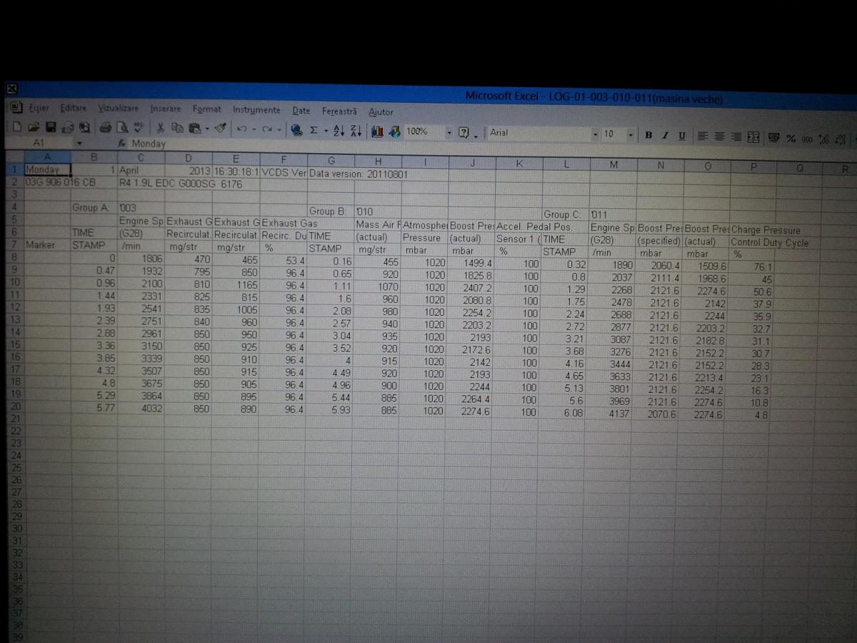

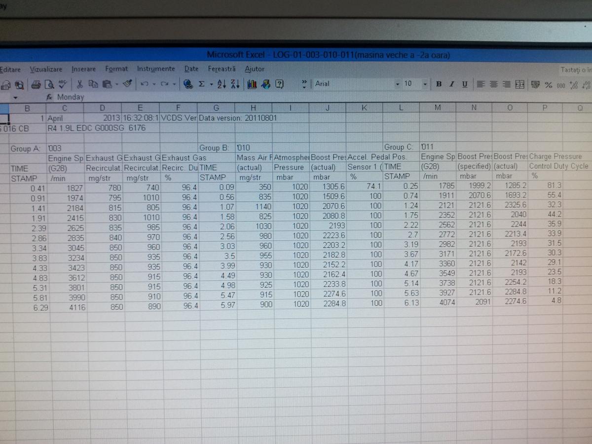

am o mare dilema: pe langa golful 5 de il am acuma,am mai cumparat inca un model identic...adica: ambele masini au 1896 cm, TDI,105 CP,BKC,fabricatie 2005,acelasi consum inafara,de 4,5l/100km,trapa,culoare neagra,nu scoate fum alb niciuna...problema este: la masina veche cand bag piciorul in acceleratie la fund....cum trece de 2000 de ture,parca devine racheta,ma baga in scaun fie ca  e in treapta 1,2 sau 3 pe cand la asta de am luat-o acuma nu are acest demaraj de il are a veche si in plus nu a prins mai mult de 180 km/ora pe cand la aia veche a luat 215 km...maxim ! La ambele am intrat cu VCDS pe engine la basic setings-011 si am facut testul actuatorului,acela cu 1400 rpm:presiunea la turbo a iesit la fel,m-am uitat la tija actuatorului si culiseaza perfect la ambele in timpul testului.La masina veche am cutie cu 5 trepte iar la asta noua am cu 6 trepte.Am schimbat cutiile intre ele+kit-ul de ambreiaj,EGR,tot sistemul de vacum,debimetru,pompa tandem,senzorul de masoara presiunea turbinei pe tubulatura, si tot la fel de lenesa esta asta cumparata recent.Ce sa fie?
PS: masina veche are 250.000 km si a fost masina de scoala de soferi si turbina fluiera iar asta luata recent are 190.000 km si nu a fost masina de scoala si nu fluiera turbina.
Am facut log in mers la ambele masin pe care le-am atasat aici.
Astept un raspuns clar si bine gandit de la un coleg forumist.Multumesc.

Ti-ai pus intrebarea daca nu cumva, cel care merge bine, nu are o modificare de soft?   daca te uiti la valorile presiunii specificate exista o diferenta , cel bun cere o presiune de 2126.6 mbar  si cel  care merge mai rau cere numai o presiune de  2040 mbar.
Apoi  da o privire la ultima coloana, la primul log  valoarea incepe cu 76%  si scade treptat pana la  4.8%   deci prima vista sa spunem ca geometria turbo misca dar 4.8 %  este valarea la care motorul intra in limp mode, deci 3 valori consecutive de 4.8 si EDC ul activeaza deja modul de protectie...cu alte cuvinte in viitorul apropiat vei avea surprize cu el.
Daca te uiti la al doilea log si il compari cu primul deja de la inceput se vede ca este mai lung, deci clar  masina merge mai rau, dar poate tine si de executia logului  daca te uiti bine primul  e plecat de la 1800 rpm  al doilea de la 1900 rpm  deci clar pot fi diferente de executie dar sunt absolut sigur si diferente intre comportamentul motoarelor.
Mie imi sare cel mai tare in ochi comportamentul "control duty cycle"  si daca te uiti la al doilea  log  vei vedea  ca prima valore este de 39%  si ultima valoare este de 30%  si intre  se ridica la 42%  deci ptr mine un indiciu destul de clar ca, cursa parghiei geometriei este  destul de limitata datorita  depunerilor de calamina ori alte defectiuni.

Multumesc "Rune" de raspuns.cand am facut acele loguri,le-am mai repetat inca o data....le atasez.Se poate sa fie modificare de soft,dar cum aflu?Vineri am programare sa schimb turbinele intre ele.Oare sa schimb si catalizatorul? o fii infundat la asta de e mai lenesa?mai ma gandesc sa schimb si ECU intre ele.ce zici?
