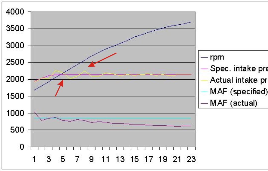

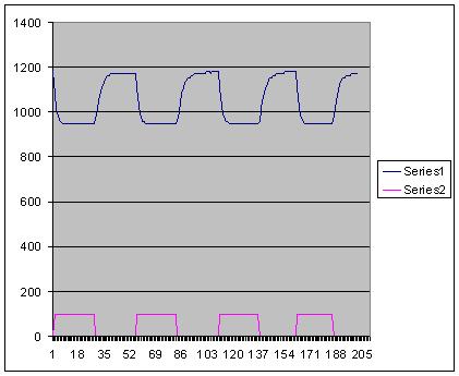

BS 003 nu se poate spune nimic pt că este prea scurt, lasă vreo câteva cicluri de on-off
post-40889-0-53348200-1413295375_thumb.j
BS011 turbina pare ok
post-40889-0-82407800-1413295408_thumb.j

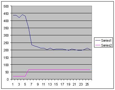

Logul pe BS 004 nu este concludent pentru motoarele PD, el este util pentru diagnosticarea solenoidului de reglare a avansului la motoarele cu pompă VEP.
La vechiul log mi s-au părut dubioase zig-zag-urile pe care le face presiunea şi pe care le-am pus pe seama unei geometrii ancrasate
post-40889-0-92660500-1413295481_thumb.j
Dar având în vedere că Duty cycle stă destul de constant ar putea avea şi alte cauze cum ar fi scăpări de vacuum sau un N75 care nu mai este în parametri
Verifică furtunaşele de vacuum şi repetă log-urile (3-10-11, 003, 011) să vedem ce s-a îmbunătăţit după schimbarea MAF.
Asta este părerea mea, s-ar putea să nu fie aşa, mai aşteaptă şi altele.

Logul  BS 011  este necesar ptr evaluarea EGR ului,  se face la 1400 rpm
Logul BS 011  este necesar ptr evaluarea geometriei, actuator, N75, se face la 1400 rpm
