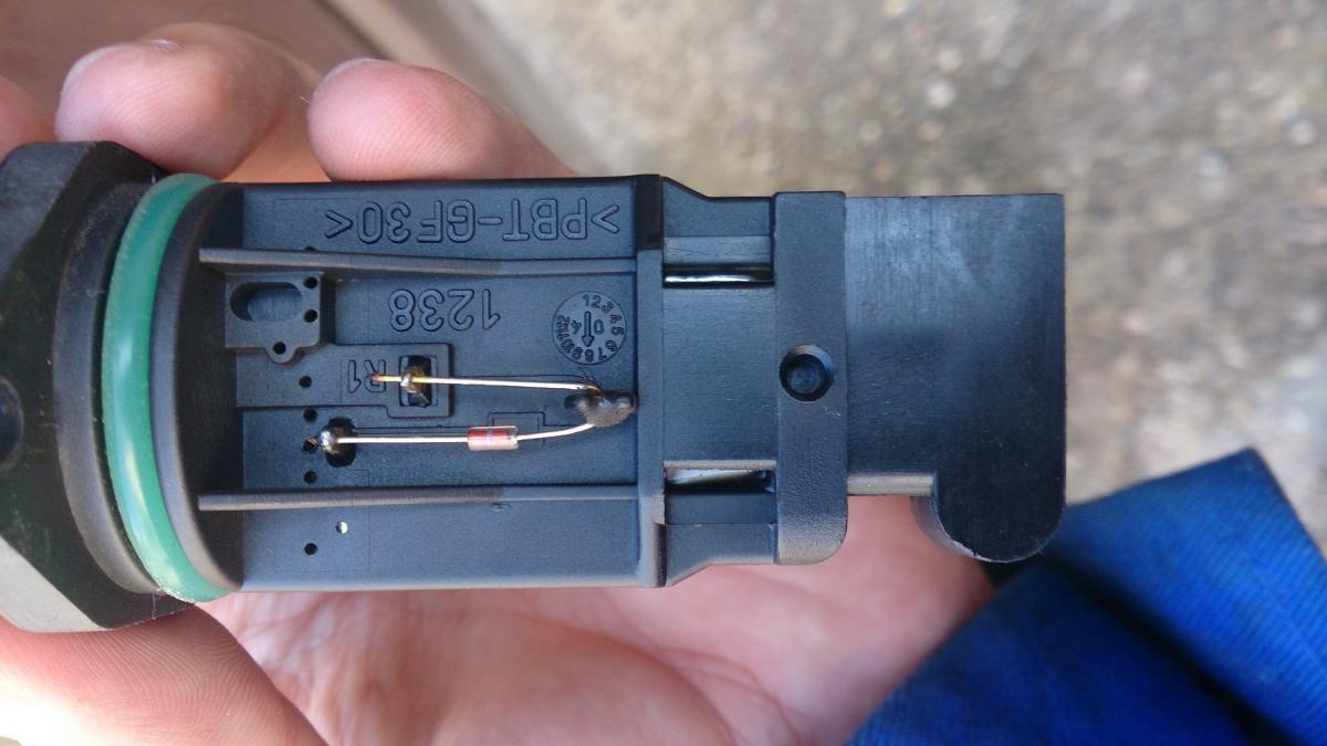

Salut din nou. Am reusit sa fac niste poze la debitmetru. le gasesti atasate. M-am uitat dupa vreo gaura , dar sincer nu am vazut nici una, asa ca te rog arunca tu un ochi pe ele. Oricum uitandu-ma mai atent se pare ca este un fake... :(

Deci tu ai un TDI de 131 CP din 2001 si nu cred ca este cu mult diferit fata de un TDI de 115 CP din 2001, eu de curand mi-am comandat un debimetru nou de la Bosch si in poza DSC_0035  vad 2 lucruri care nu imi amintesc sa le fi vazut la debimetrul meu si anume dioda, care din mai multe privinte pare ca este aplicata dupa, si daca vad eu bine se vede si o gaura care dupa cunostintele mele ar trebui sa fie intr-un alt loc facuta ( este o masura de "revitalizare a MAF ului...)  deci nu stiu daca putem spune fake  dar cu mare certitudine putem spune ca ori nu este original( la unele modele are dioda) ori este manipulat.
MA voi uita asta seara la MAF ul nou sa vad mai atent diferentele.
UIte aici MAF ul fara dioda si gaura suplimentara:
Modificat de Rune
Salut Rune! Cele mai vechi sunt cu dioda.Cele noi fara.Se vede ca e an 2004 (04) Are 10 ani....inca putin pana la majorat.
mie mi se pare ca e o "replica" pt ca nu are nici o stanta Bosch sau Pierburg pe el...
Deci vezi bine ca se cam aduna motive ptr a te decide sa cumperi unul nou, si daca te decizi ca cumperi unul nou alege Bosch
