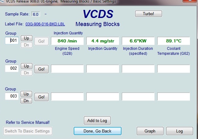

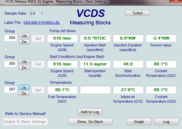

Va salut, revin cu logurile de pe BS 003 si 011 si cateva screen-uri, problema era ca am oscilatii ale turatiei la relanti si in mers. In Basic Settings am avut disponibile doar canalele 003 si 011.
Va multumesc.

Avansul este OK,  EGR ul lucreaza corect, intercooler 27°C   cred ca afara erau ceva intre 15-20 °C   deci Ok, Singur lucru  care nu este placut este comportamentul geometriei turbo unde se vad niste mici deviatii care pot veni ori de la probleme in comanda electro pneumatica a geometriei  ori de la geometria putin ancrasata dar acest lucru nu se remarca prin fluctuatii ale motorului la relanti.
Motoarele cu B in fata   deci  motoarele Euro 4  sunt renumite prin axe cu came deteriorate din cauza ungerii proaste, deci o alta pista ar fi demontarea capacului chiuloasei si verificarea axei cu came si a tachetilor, deoarece o axa uzata duce la admisia si evacuarea incorecta si se poate manifesta printr-un relanti neregulat..
Mai poti incerca inlocuirea MAF ului , dar ca sa nu dai banii pe el incearca de la un coleg de pe forum ce are o masina identica.
Da, afara erau 16 grade.
