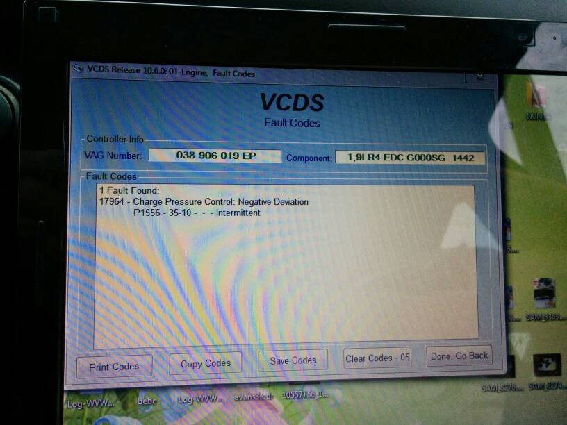

Acum ceva timp postam aici un log cu passat-ul lui babacu' ce intra in limp mode din cauza lui N75. L-am schimbat azi (deh, criza de timp si chef) si see pare ca face la fel ....la 3000 taie turbo si fum negru după mașină. Pusa pe test acum am primit negative deviation ca în poza din ataș. Furtunele de vaccum sunt ok, actuatorul este ok caci atunci când e rece masina rupe asfaltul ....ma gândesc ca geometria turbo agata când se încălzește. Ce ma sfătuiți si la cine rezolv turbo ?!?!?

Daca era pb la geometri ar fi fost overboost in eroare-pozitive.
incepe cu controlul instalatiei de vacuum, de la stutul pompei tandem .........pana la membrana actuatorului  deci si tot ce este intre.
Apoi verifica ca parghia geometriei sa nu fie blocata in prima treime a cursei.
Analizand dupa fumul negru, problema este ca se injecteaza prea multa motorina, in prea putin aer, motorina este dozata dupa cantitatea de aer masurata de MAF.Prin MAF trece mult aer, dar nu ajunge la motor. Eu as verifica tubulatura de dupa turbo, racorduri, tuburi, intercooler.
Incepe cu verificarea  geometriei, si apoi mai departe cxand esti sigur ca geometria functioneaza corect putem vorbi de MAF, in log MAF ul are valoare mica dar poate fi cauza unei geometrii ce nu functioneaza in parametri.
Mai verifica si daca ai vacum suficient la actuator

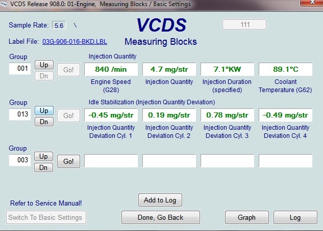

Am oscilatii ale turatiei la relanti cat si in mers pana la 3000 turatii/min dupa parca nu se mai observa oscilatiile. La recomandarea unui coleg am facut un log in mers, deoarece banui niste scapari de presiune. Va rog sa ma ajutati cu o parere. Multumesc.

Din logurile postate prima impresie ar fi  geometria deoarece: overboostul este cam mare ptr un E4, overboostul este urmat de un underboost ( vizibil mai bine in tr a 4 a).
In print screen se vede durata injectiei de 7.1 KW  ceea ce mi se pare o idee cam lunga durata injectiei, poate ar fi bine sa pui un print screen cu inceputul injectiei , durata injectiei  si unghiul de sincronizare.
La inceputul ambelor loguri se vede clar o intarziere a liniei presiunii masurate fata de cea specifica, un motiv ar putea fi  un EGR care inchide cu intarziere, deci un log BS 003 ar face lumina.
Cel mai ingrijorator lucru mi se pare valoarea MAF specifica  care nu reuseste sub nici o forma sa ajunga la 850, deci este vorba clar de o limitare la injectie, de ce? ...trebuie sapat.
Deci incerca sa faci logurile BS 003  si 011   apoi un print scrin cu unghiul de sincronizare, si mai este interesant de stiut starea intercoolerului, canalul 6 sau 7   mers la drum intins constant 100 Km/h  si citit temperatura la intake manifold comparata cu temperatura  mediului, si nu trebuie sa fie mai mult de 10 °C diferenta.
Dar nimic dintre ce se vede in log si print screen nu explica variatiile de turatie, un motiv ar putea fi EGR ul, deoarece um EGR  blocat deschis poate influenta relantiul  si dupa 3000 rpm EGR ul  trebuie sa fie mereu inchis....
