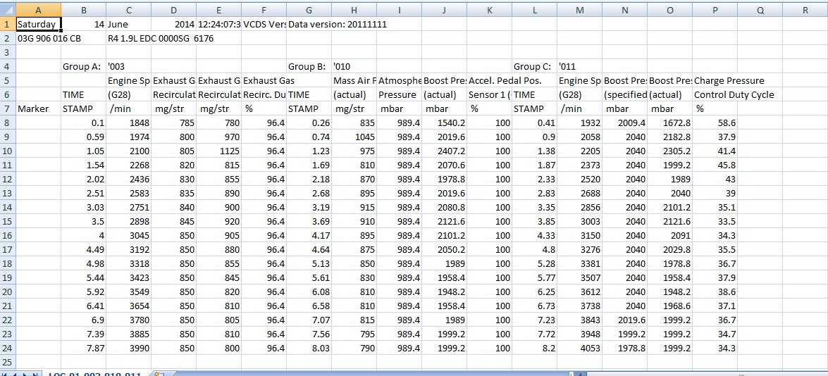

Va salut! Imi puteti face si mie o interpretare va rog? Functioneaza in parametrii? Scuze ca am pus tip printscreen dar nu m-a lasat sa ridic fisier tip .csv
Log-ul este in treapta a 3-a

totul pare ok,mai putin maf-ul,daca te uiti de la 3045 rpm valoarea maf actual continua sa scada cauza poate fi debimetru obosit(cati km are masina) sau un egr care nu lucreaza cum trebuie(log BS 003)

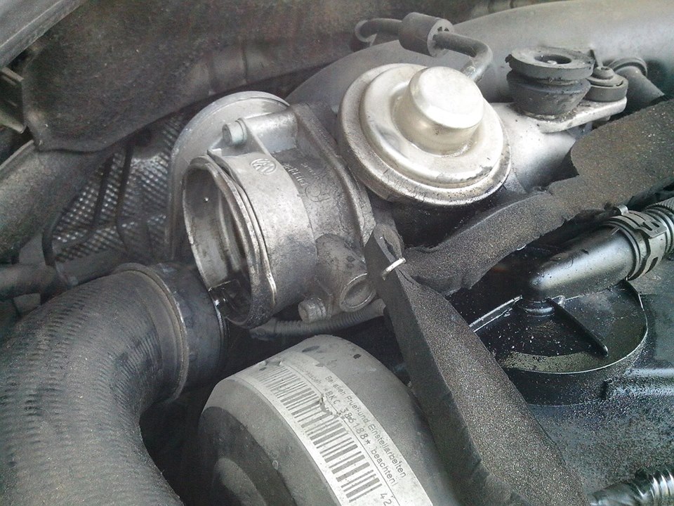

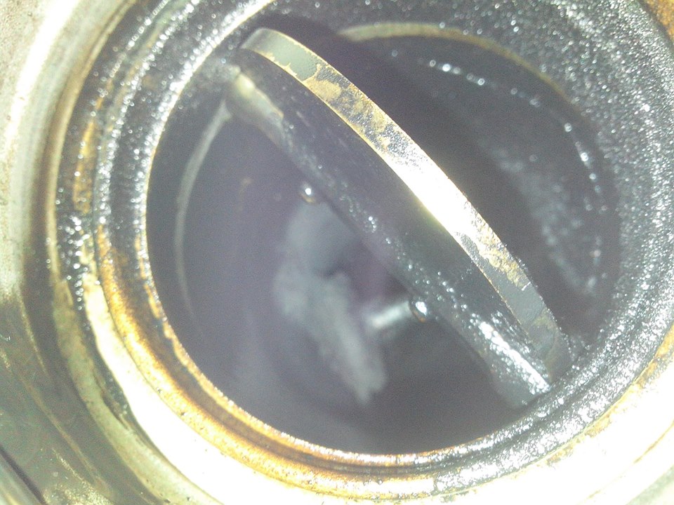

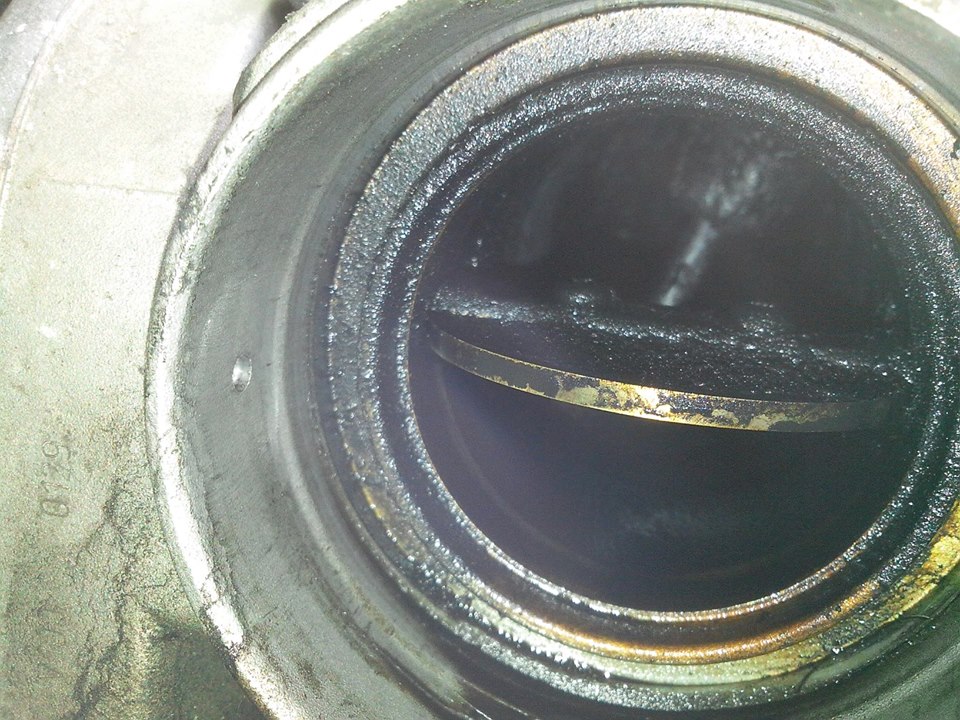

Km are cam multi vreo 290 k (am luat-o din germania acum 2 ani cand avea 265 k) dar n-am avut nicio problema cu masina, am schimbat doar distributia si uleiul...Am vazut ca pe la EGR cam curge ulei, dar am intrebat si baietii mi-au zis ca la toate e asa si daca il schimb cu unul nou, o sa inceapa sa curga si asta in scurt timp..
Ieri am scos si furtunul sa vad cum se prezinta EGR-ul nu stiu daca e atat de murdar incat sa necesite o curatare...

incearca cu un alt debimetru de proba si vezi ce valori ai....iar despre egr toate dau ulei pe la orificiu dar in limita bunului simt ar trebui sa iti faci griji cand incepe sa faca galagie sa horcaie undeva intre 1500-2000rpm si nu cred ca ii strica o curatare
