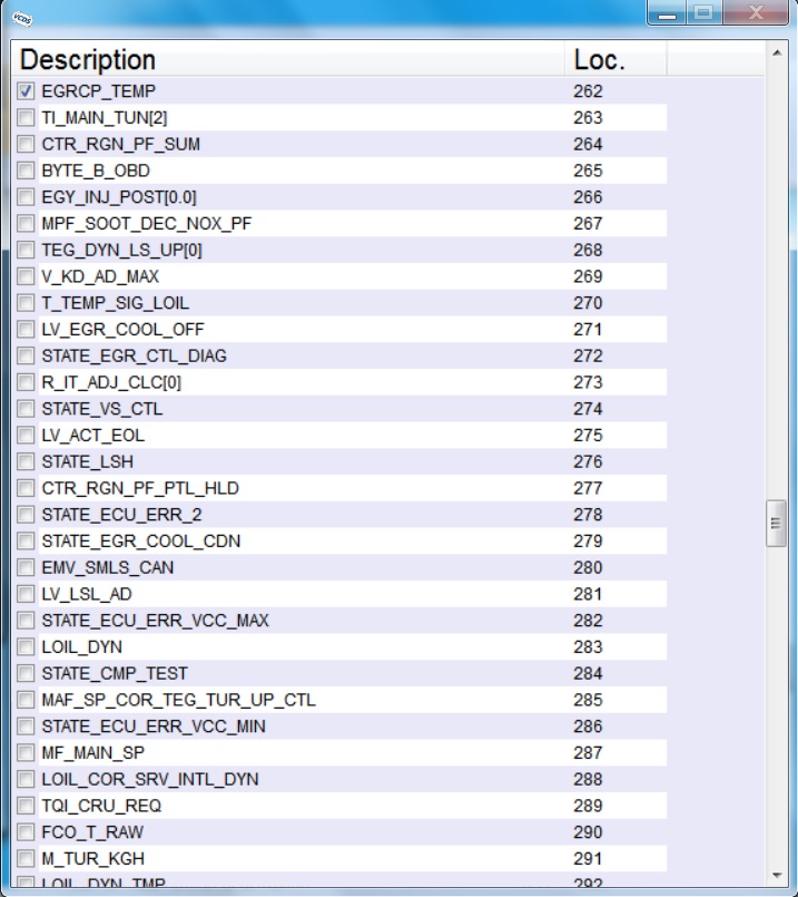

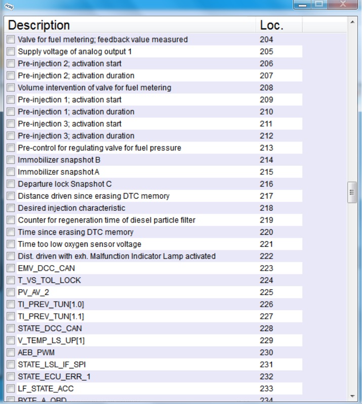

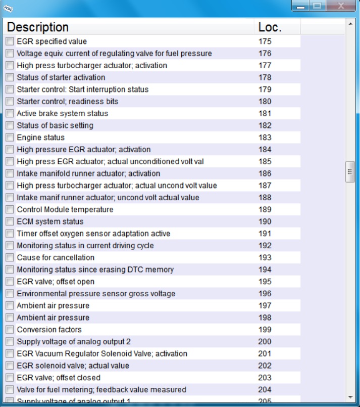

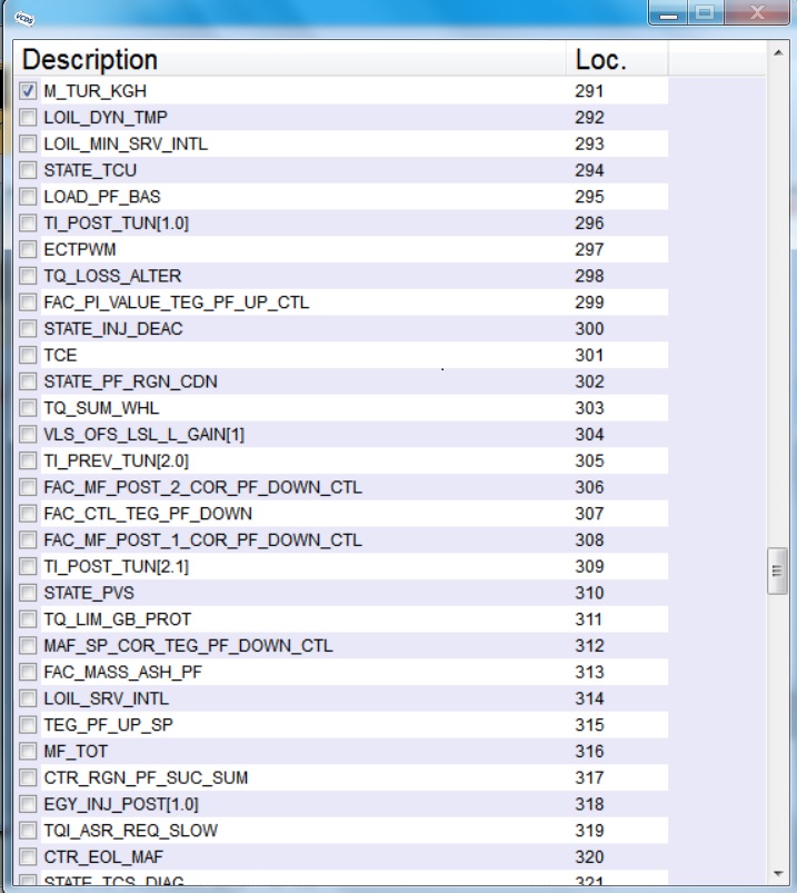

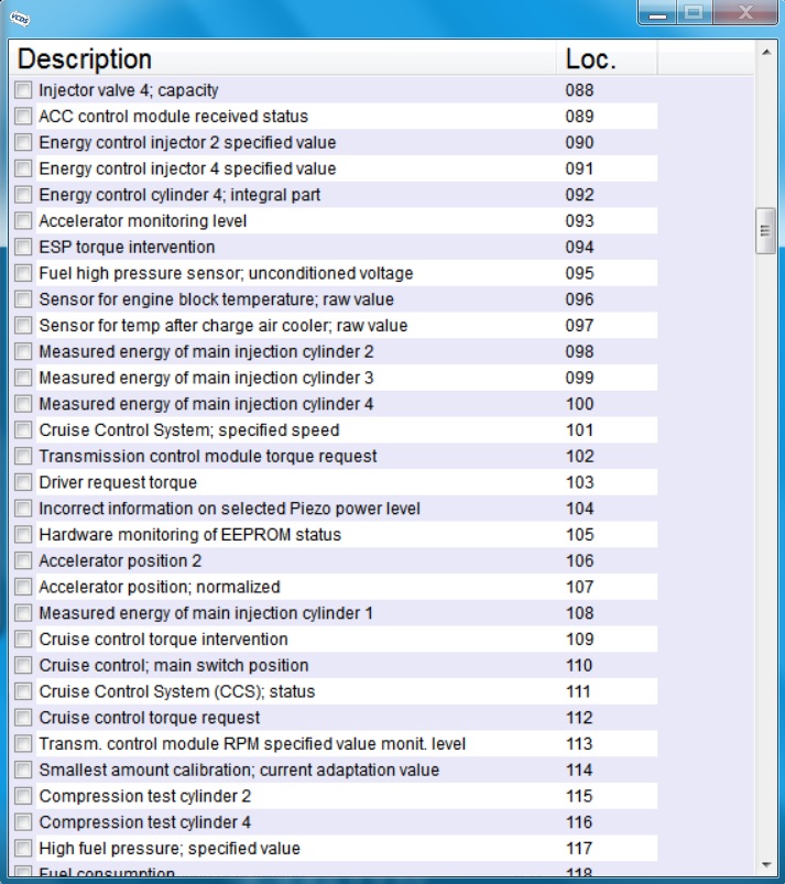

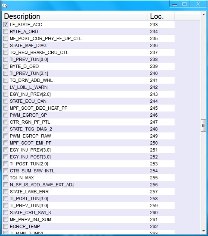

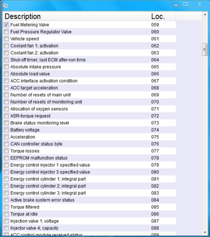

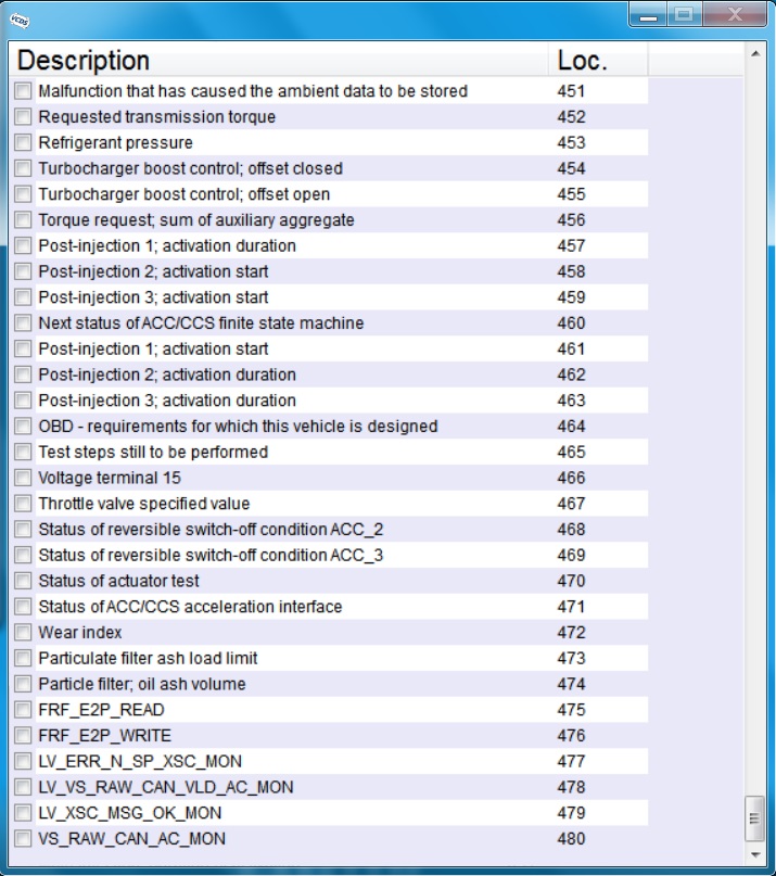

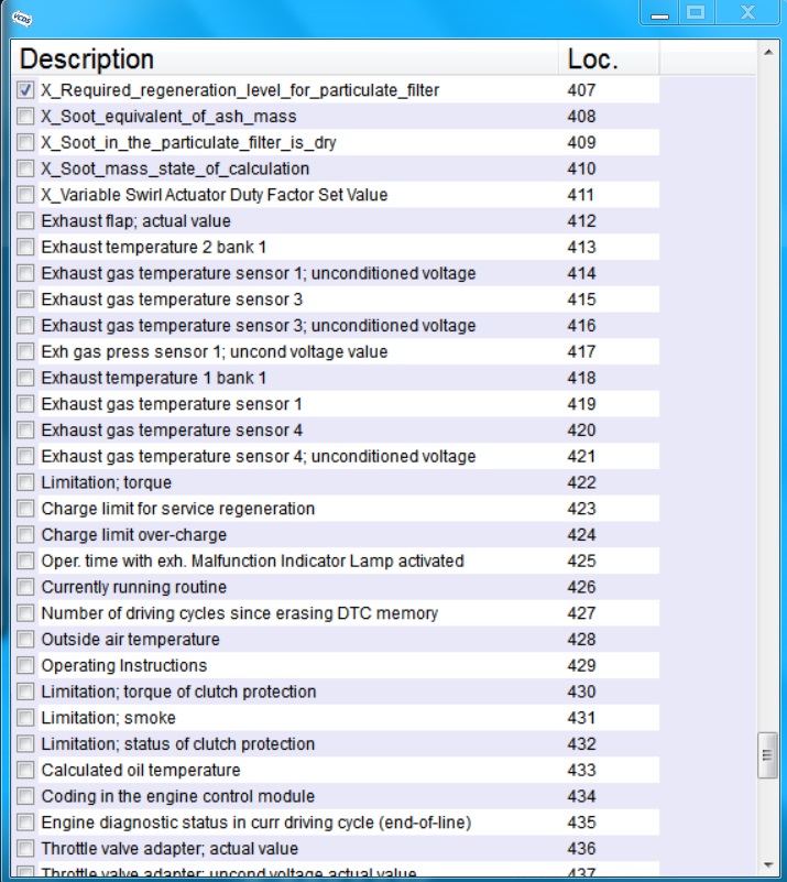

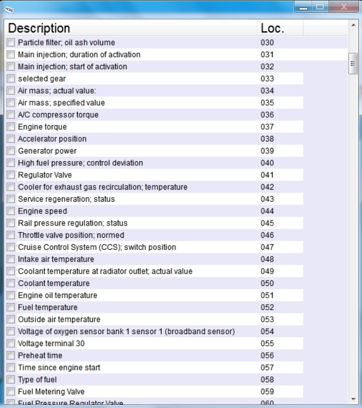

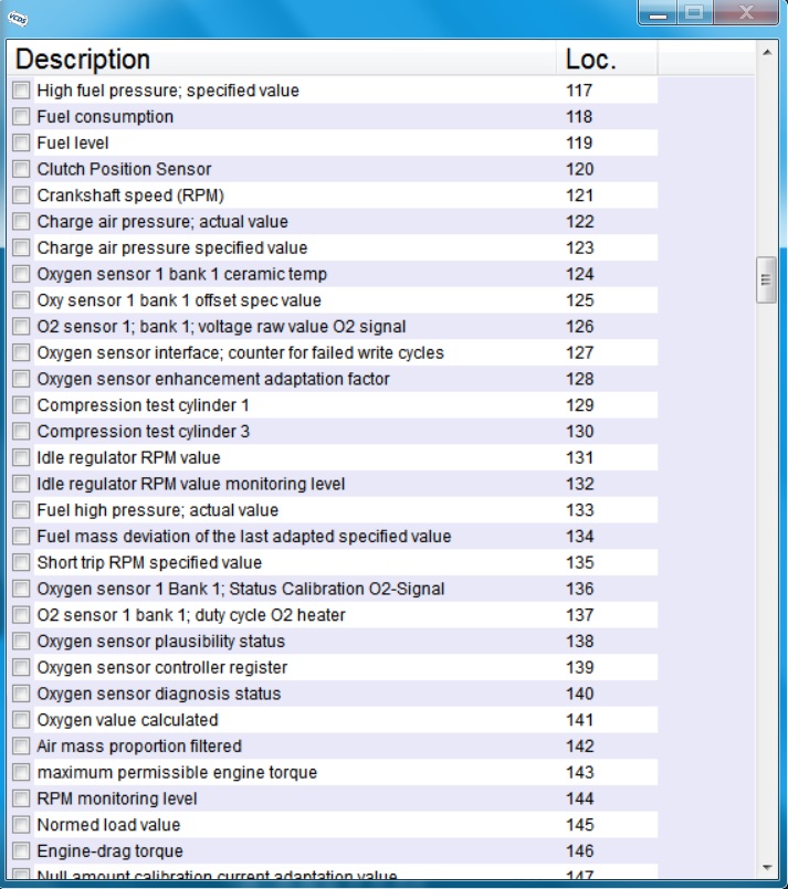

Am vrut astazi sa fac un log clasic 3-10-11 la un CAYC si pur si simplu n-am stiut ce sa selectez din multitudinea de optiuni.
Le-am atasat pe toate.
Ii rog pe cei care stiu ce canal trebuie selectat sa-mi spuna.
Basic Settings pentru turbina si EGR nu functioneaza, motorul urca la 1400rot dar atat.
VCDS 11.11.3, poate si asta este o cauza.
