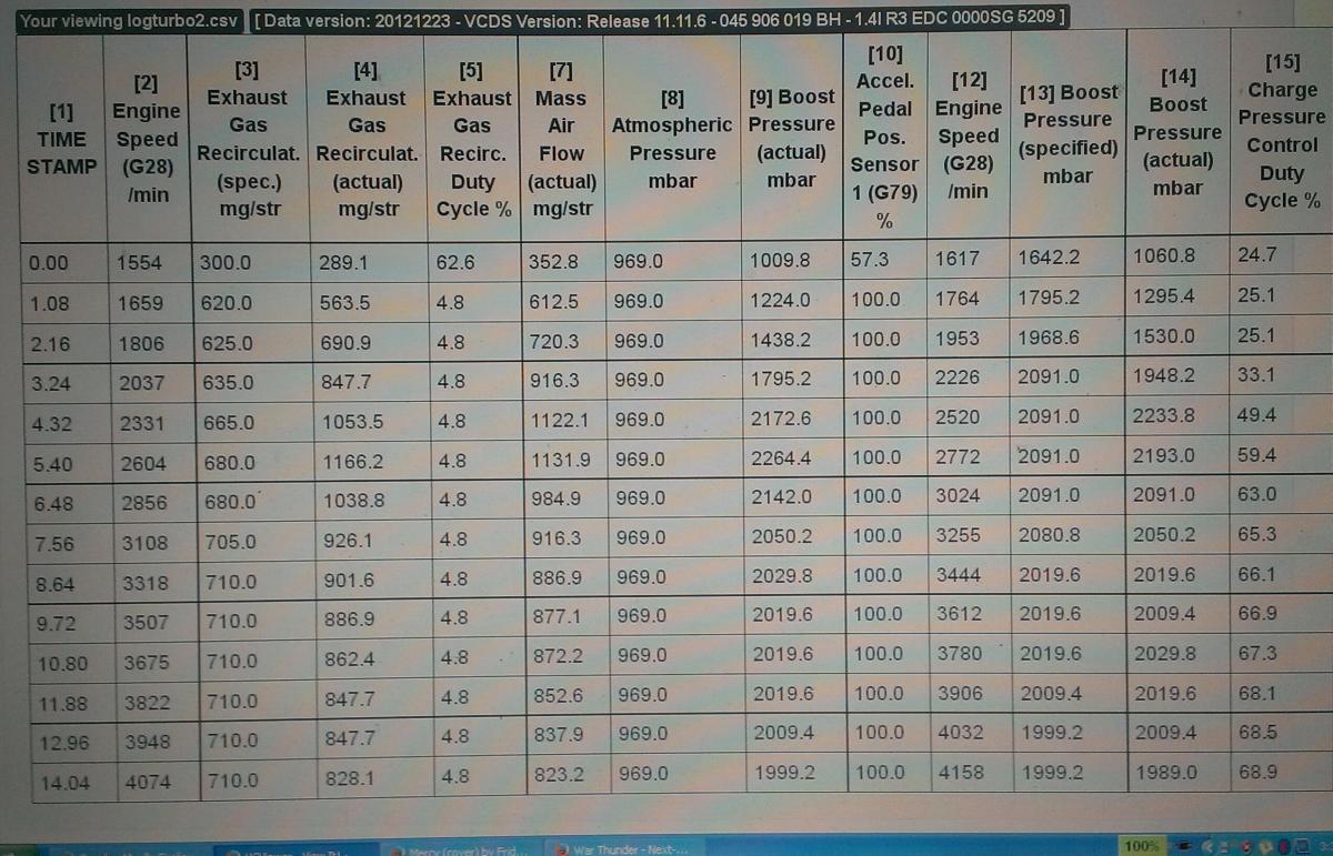

polo 1.4 tdi, motor bay . merge, nu scoate fum, nu face figuri, doar consuma multicel.
un meserias care stie tot, fara sa se chinuie prea mult cu cercetatul si-a dat repede cu parerea: trebuie curatata tubina ca e intepenita geometria variabila (despre care eu stiu ca n-are).
dati si voi o parere

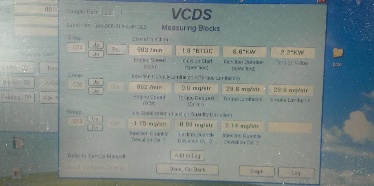

Totul pare in regula, ceea ce e iesti din comun e valoarea crescatoare a MAF specific, dar fiind vorba de un 1.4 3 pistoane, nu ma arunc tare in afirmatii. Pune un print screen la canelele 004,008,013/014.
Deci in primul rand motorul are turbina cu geometrie variabila care din log pare a fi in regula. Personal mi se pare ca valorile de la MAF nu sunt deloc in regula, adica nu vad cum ar putea intra in motor peste 1000 mg/str in conditiile in care boost-ul de la turbina este in parametrii, deci MAF-ul nu masoara bine. Ce e ciudat este ca arata in plus pe cand aici am vazut ca aproape toate MAF-urile care dau semne de oboseaza arata mai putin decat ar trebui.
Din ce stiu eu, BAY are turbo cu geometrie fixa=Westgate.
Da, ai spus-o si tu, "MAF-urile care dau semne de oboseala arata mai putin decat ar trebui"...ce zici mai e ciudat ca acesta arata mai mult?Sau e un lucru bun?
Da, MAF e cu semnul intrebarii, cel specific, nu cel actual.

Da, ai dreptate, e cu westgate. Traiam cu impresia ca 1.4 TDI e in 4 pistoane, de asta am zis ca valoare MAF actuala este prea mare. Acum m-am uitat si am vazut ca volumul per cilindru este de 474.1 cc, deci valoarea MAF actuala (masurata) este buna. Asteptam si celelalte log-uri ale colegului.
Modificat de adrian001
In principiu ptr EDC este egal cat de mare este valoarea masurata, EDC ul  isi face treaba si cand valoarea masurata trece peste valoarea specifica atunci edc ul limiteaza injectia dupa valoarea specifica, altfel ar sari flenduri din motor, si de aia este canalul 008  sa nu lase motorul sa zboare de pe masina, fie ca limiteaza in functie de cuplu motor fie ca limiteaza dupa proportionalitatea amestecului.

Unghiul de sincronizare  trebuie sa aiba o valoare cat mai apropiata de zero(specific la  TDI uri E 3),  valoare actuala se leaga bine cu un consum ridicat!

Eu la torsion value la 1.9 TDI E3 am parca -2.5 grade. Nu stiu cat avea masina din fabrica, dar singura data cand a fost schimbata distributia a fost la reprezentanta.

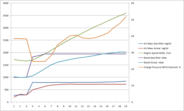

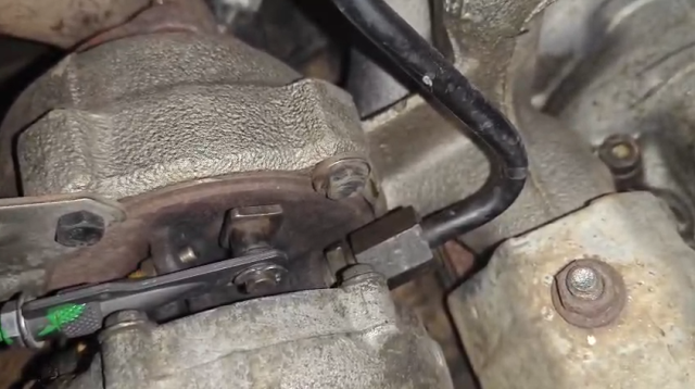

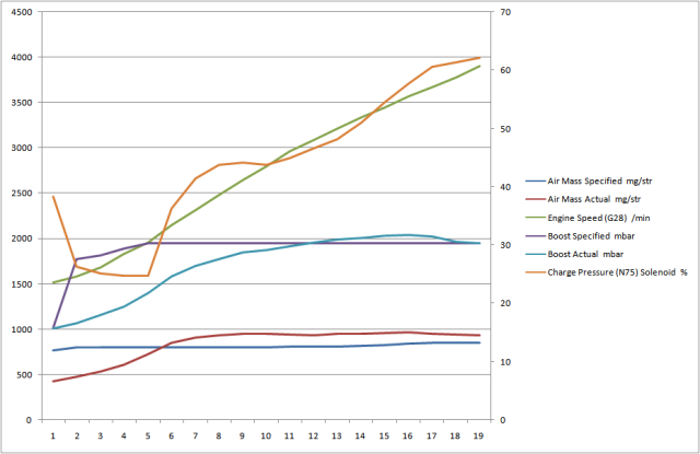

Cu ajutorul colegului Dementor, am reusit sa aflu ce are masina. Ii multumesc foarte mult pentru ajutor. Am atasat cele doua log-uri facute in BS pe canalul 003 respectiv 011. Prin urmare, am urmatoarele probleme: geometrie turbo blocata si EGR infundat. Am atasat aceste log-uri pentru cine vrea sa arunce o privire si sa le compare in caz ca mai are cineva vreo problema :). Inca odata, multumiri multe colegului Dementor!

Cum a spus si Rune cum sa mai discutat pe aici edc 15 avansul trebuie sa fie 0 sau cat mai aproape de 0(la PD), cu pompa WEP se verifica cu ajutorul graficului din vdcs.
