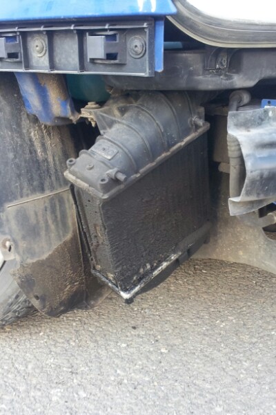

Ieri am dat și bara de fata jos și am observat ca intercooler este plin de ulei și praf... Eu știam ca circula aer prin el e normal sa aibă și ulei? Oricum cred ca trebuie schimbat. Și în legătură cu erg-ul eu unu am scos furtunul acolo unde e valva zi am pornit motorul Valva la mine sta pe deschis când e motorul oprit și nu se observa vreo mișcare pana nu opresc motorul, indiferent de ce fac iar când închid motorul se închide acea valva și revine pe poziția deschis. Va mulțumesc aștept și eu păreri

Este indreptatita parerea lui Demontor sa incepi cu suspectarea MAFului, deoare la MAF sunt 2 chetii care se abat de la normal si anume, MAful specific sistematic in toate cele 4 loguri are o cadere la 845  asta da de banuit ca este o problema de alimentare a MAF ului ori chiar o problema direct la MAF. A doua chestie care nu este ok este valoarea masurata/actuala a MAF ului cand motorul trece de 300 rpm , valoare care trebuie sa fie mai mare de 850-900.
Si in general cand MAF ul arata rau EGR ul si Turbo Intercooler nu arata mai bine.
Deci cu alte cuvinte este foarte posibil ca numai cu schimbarea MAF ului sa nu rupi norii apoi, deoarece rezutate bune abtii atunci cand  faci o revizie/curatare generala.
Deci lista completa suna cam asa MAF, EGR, Tubulatura,MAP,  Intercooler, Turbo-geometria, Esapament (sa nu fie infundat catalizatorul)
Unele dintre aceste componente se pot curata , verifica si refolosi fara problema, altele trebuie inlocuite, aici pe forum gasesti explicatii ptr toate.
