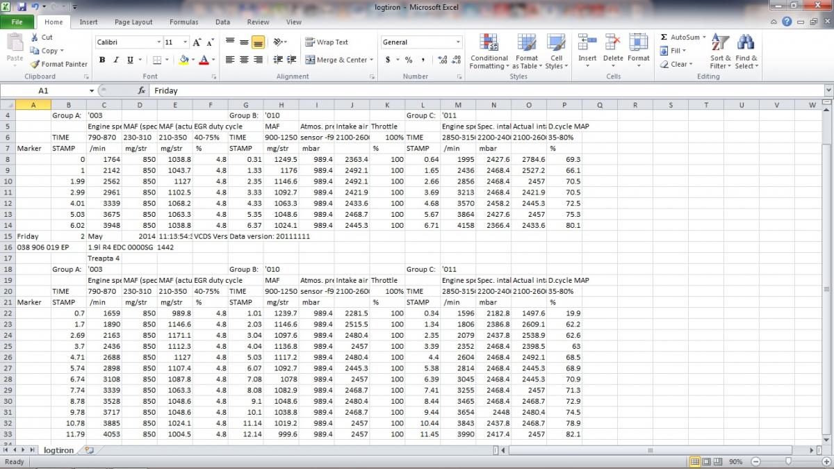

Buna ziua,
Am urmatorul Log la un Passat Avf de 131cp. Din cate pot sa imi dau eu seama, pare totul in regula, insa astept si parerea celor mai in masura. Va multumesc mult si astept parerea voastra. Specific ca masina trage foarte foarte bine. Logul este facut in Treapta 3, respectiv 4.

Dar care este scopul acestui log?
Deci daca tu esti convins ca masina merge bine  crezi ca mai are vreun sens sa asculti parerea cuiva?
Eu unu consider ca merge bine, insa nu stiu inca sa citesc atat de bine aceste loguri. Poate este ceva ce mie imi scapa.
F l o r i n
milibili - si la tine se vede o suprapresiune, dupa care este compensata bine.

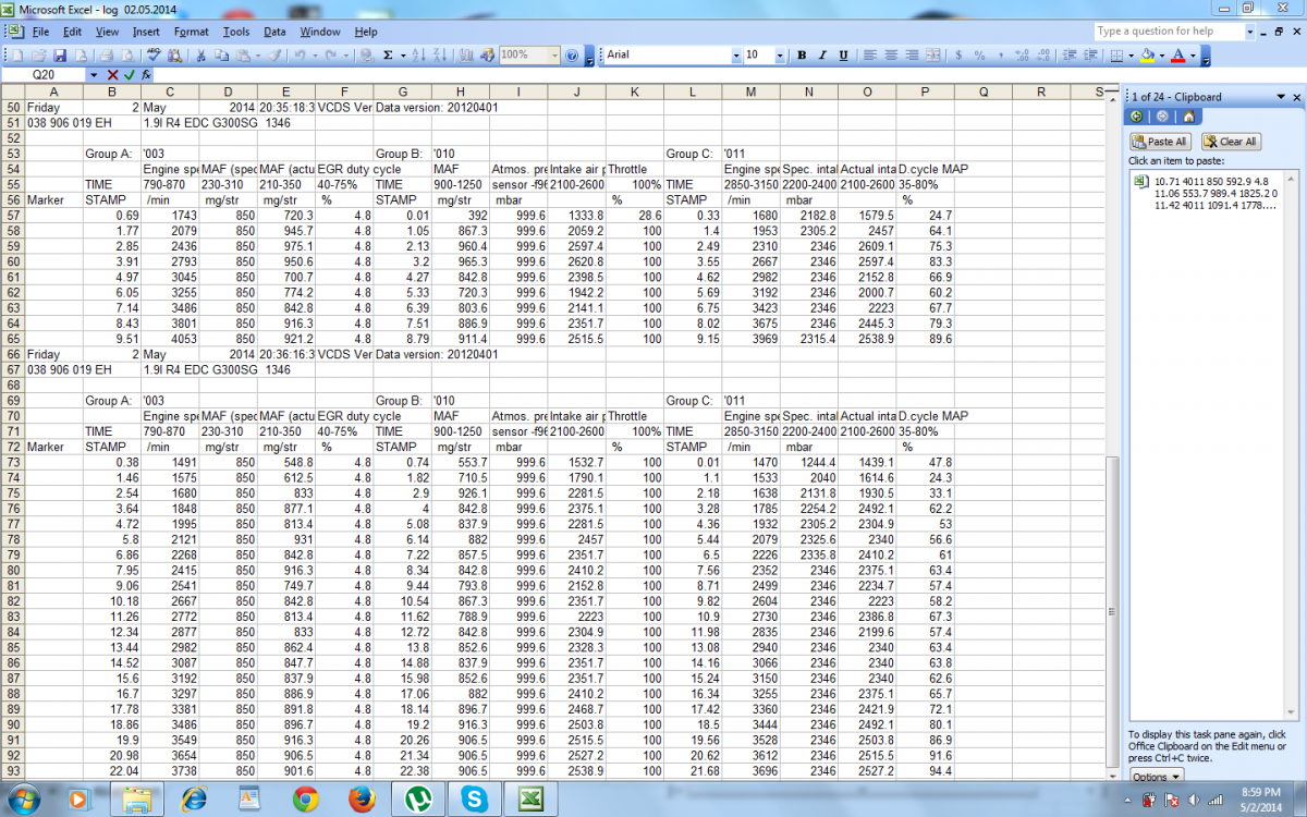

dupa alte cateva ore de incercari ...am renuntat atat se poate face deocamdata in ceea ce priveste reglajul turbinei, in prima parte este logul de ieri seara , in partea a doua este logul de astazilog 01-02.05.2014- o11.xls
de asemenea am mers si am facut un log in 03-10-11 si surprinzator masina s-a comportat bine spre f bine , doar cateva oscilatii in rest parca mai multa vigurozitatepost-85587-0-46181100-1399054242_thumb.p...Rune ...atat am putut sa scot ,...oricum cred ca e mai bine decat inainte de a umbla la ea...ce zici Rune , vazand cele 2 loguri?

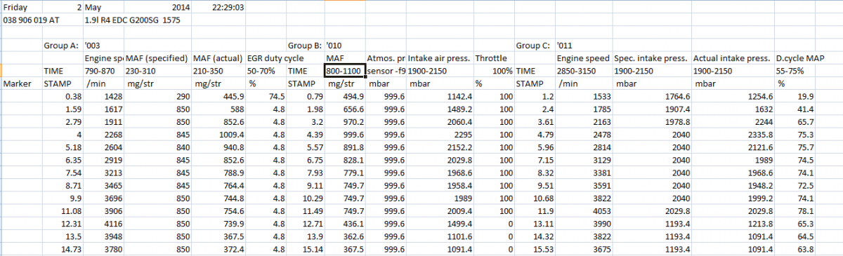

salut, va rog ajutatima si pe mine... ca eu unu nu inteleg mare lucru din logurile astea
va multumesc frumos

In afara faptului ca Maf-ul e obosit si ca turbo face un spike de suprapresiune cam mare, totul pare ok.
Vorba doctorului "spune ce te doare" ca sa stim din ce unghi privim problema. Eventual daca e o problema semnalata, sa ne specifici daca ai soft pe masina sau nu.
Putin!
Inverseaza On cu OFF
OFF=inchis   On = deschis
Turbo OFF = vacuum maxim= parghia lipita de surub reglaj= 950_980 Mbar= pozitia in care turbo sta la relanti
Turbo ON= vacuum minim= parghia la capatul opus surubului reglaj= 1150 mbar= pozitia in care  geometria sta in mers constant
