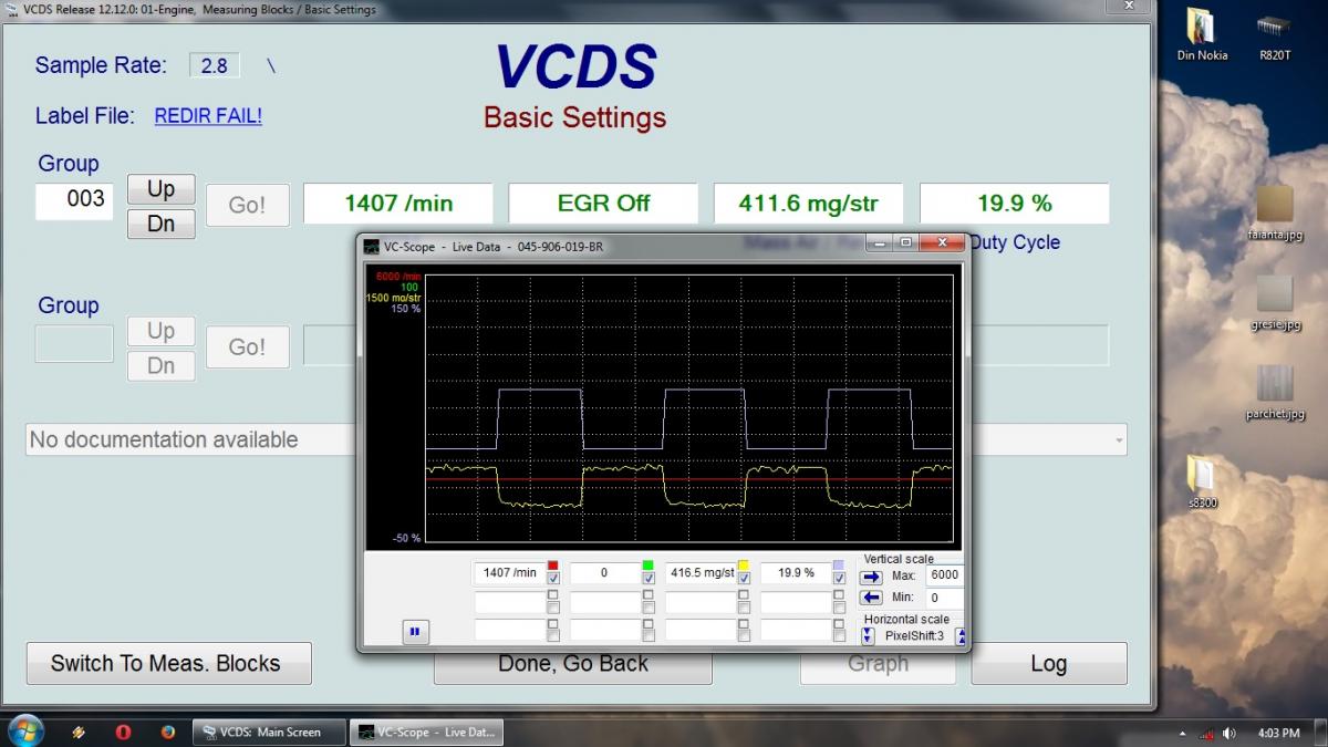

Si daca tot pui VCDS ul pe masina fa si BS 003  si BS 011  ca nu stii de unde sare iepurele.
Nu sunt  asa bun la facut preturi, dar ce ar fi mai scump din toate ce pot duce la asa ceva ar fi sa dai turbo jos ptr o curatare.
Pana am timp de un log "corect" (probabil maine), am facut BS 003 si 011, si atasez rezultatele. Negative deviation absent de data asta..
Mi se par totusi suspecte valorile care au iesit acum la BS..

 He he hei Aviatorule dar tu ma spargi incetul cu incetul , acum o dai pe VS Scope ??? ai cum va si K Data Scope / K performance / K Power??
EGR ul  ambele valori sunt scazute deci e  ceva  sistematic ce influenteaza ambele valori identic,  filtru de aer , aer fals intre  debimetru si turbo ( unde intra tubul de la filtru in turbo are o garnitura Oring de cauciuc verifica sa nu traga aer fals) dar sa spunem  acceptabil.
Turbo nu misca nimic,Deci a sarit iepurele  , Turbo ON , Turbo OFF nimic aceiasi presiune de 948mbar  deci se vede clar ca  vacuumul reuseste sa traga geometria in pozitia OFF  dar nu mai reuseste sa ii dea drumu.
Cand motorul e oprit   geometria sta in pozitia ON  adica  tija iesita la maxim, cand pornesti  actuatorul trage tija la maxim in pozitia OFF    Deci asta este primul lucru de controlat.
Apoi pui  in BS 011 si  parghia geometriei trebuie sa miste de la in capat la altul al cursei, e vorba de 1 cm.
LA tine nu e problema de vacuum ,  problema e ca nu poate da drumu  vacuumului, deci verifica furtunul ce duce la filtru de aer sa nu fie obturat.
Un alt motiv poate fi arcul din interiorul actuatorului , poate fi rupt si atuncu  geometria nu mai  se intoarce in pozitia turbo ON.
Si roagate, aprinde o lumanare , sa nu fie ceva rupt  la geometria variabila!!!

Ma duc acum sa cercetez traseele respective, sa vedem poate scap usor. Cat despre scope.. daca vcds avea optiunea asta, am zis ca e mai relevant si mai usor de uitat pe un grafic decat pe un log (in cazul BS).

Deci CAS   BS 003  sa vedem cei cu EGR ul si Un BS 011 sa vedem ce zice Turbo apoi mai vorbim
