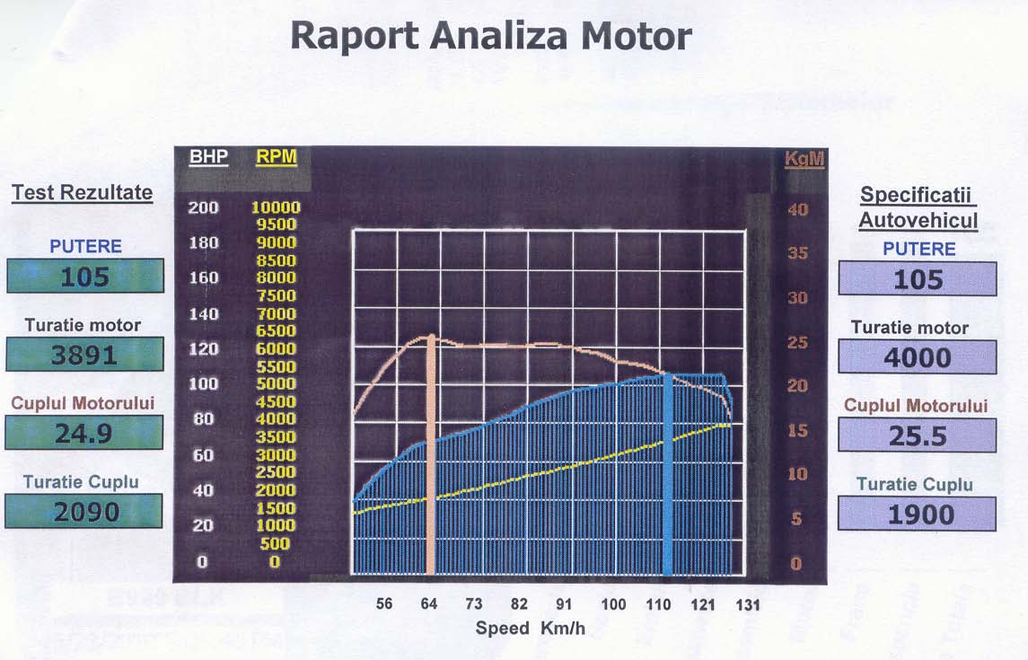

Atasez un grafic Dyno (Vitan Auto-test, role inertiale) de la momentul in care masina avea, cred, 8.000Km.
Se observa si atunci, mult atenuat in graficul luat de la roata, sinusoida din functionarea turbinei.

Din pacate nu ma cunosc cu Dyno si de aceea prefer sa ma abtin decat sa o iai prin balarii.

Orice fel de masuratoare prin OBD nu are mare relevanta in realitatea de la roata.
Cand am incercat mai multe mape de tuning, intr-un fel aratau graficele pe VCDS si cu totul alta era realitatea de la roata.
Dupa fiecare mapa am facut Dyno, cu role inertiale de 500Kg fara franare, deci graficele n-au fost alterate (cum mai procedeaza unii cu standuri DYNO cu franare).

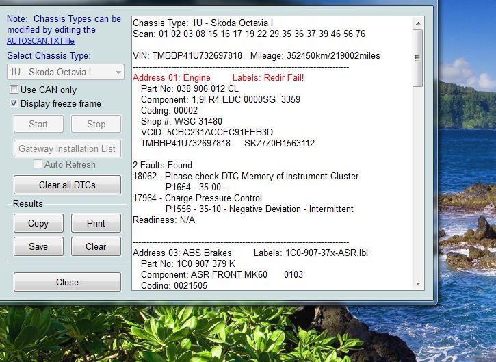

Salut. Azi mi-a aparut iar pierderea de putere. Aveam toate cele necesare la mine, asa ca am facut un log in mers.
Inainte de asta am intrat la erori pe engine, si am gasit urmatoarea:
                Address 01: Engine       Labels: Redir Fail!
Control Module Part Number: 045 906 019 BR
  Component and/or Version: 1,4l R3 EDC G000SG  7626
           Software Coding: 00102
            Work Shop Code: WSC 13765
           Additional Info: TMBPJ26Y574077843     SKZ7Z0F3816215
                      VCID: 66C350130292162E0EF-4A3A
1 Fault Found:
17964 - Charge Pressure Control
            P1556 - 35-00 - Negative Deviation
Readiness: 0 0 0 0 0
Dupa care am inceput procedura de log, dupa cum urmeaza: treapta a 3a de doua ori, si treapta a 4a o singura data, pana pe la 3500 rpm pentru ca se termina drumul, urca foarte greu.
Atasez logul rezultat, care are in prima parte a fisierului inregistrarile de cand masina era "normala", si in a 2a parte inregistrarile de astazi, dupa pierderea de putere.
Vreun sfat? Ce sa fac?

Negativ Deviation 17964/P1556 are mereu de a face cu o problema de vacuum
Masoara vacuumul la pompa tandem trebuie sa ai minim -800, 900 mbar, verifica la furtunul ce intra in actuatorul turbo trebuie sa ai minim de -700 mbar
Deci problema este la instalatia vacuum, verifica stutul la pompa tandem, verifica furtunul gros ce duce la  mecanismul servo frana, verifica furtun , verifica N75.
MAi pot fi si alte cauze precum poti citi pe website la RT dar incepe cu instalatia vacuum
