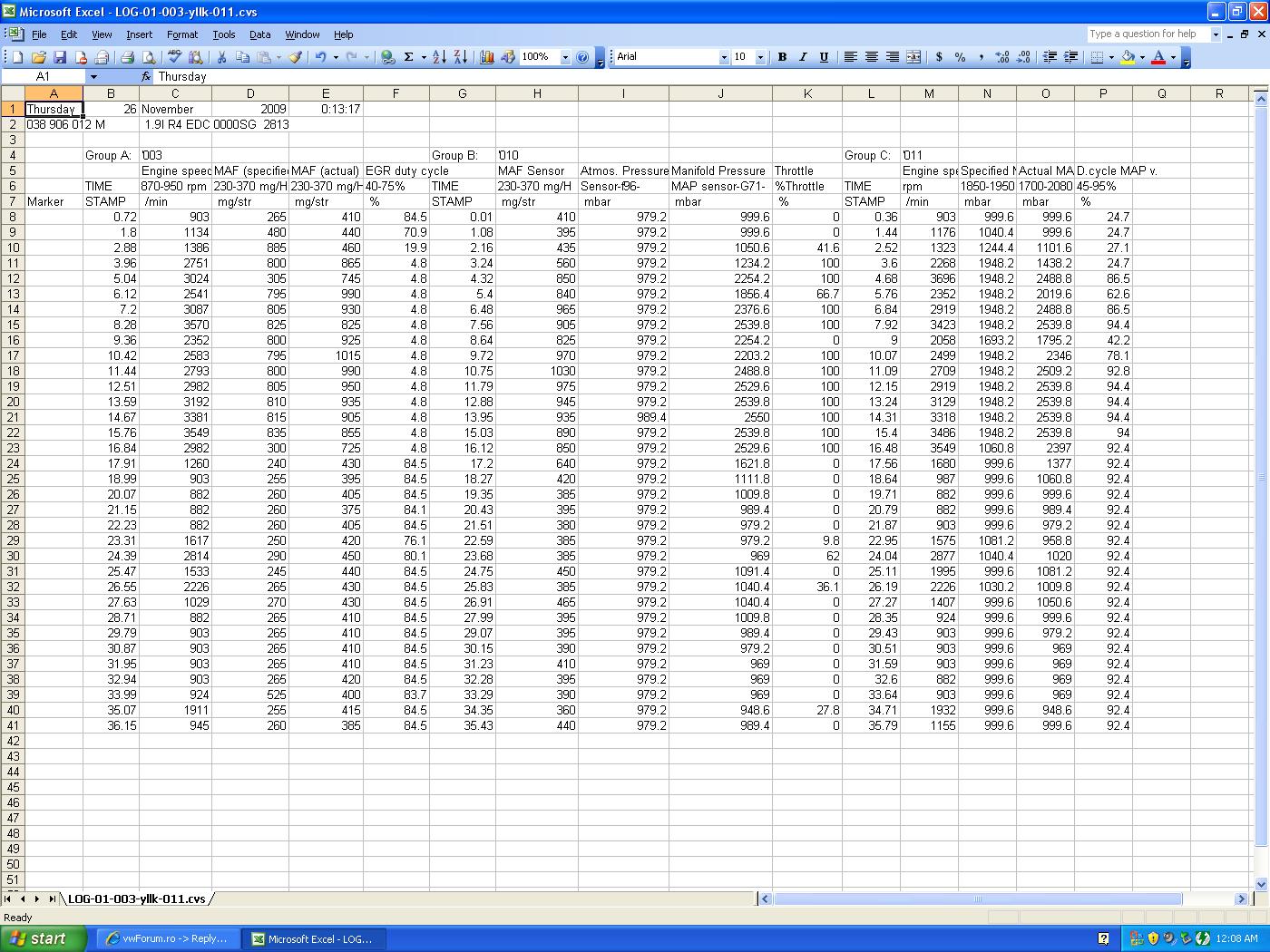

Am pus si eu un log al unui coleg de pe forum . Masina ii ia limp, daca puteti sa imi spuneti din ce motiv ? Va rog frumos.
LOG_01.CSV.xls
Cred ca este actuatorul sau geometria blocata.

dupa cate vad eu MAF-ul e cam varza.

Legat de problema ta, nu stiu cum vezi tu debitmetru varza, ca vad ca baga destul de bine. Mai fa un log pe 003 008 si 011 cu plecare de pe loc, sa prinzi si zona care nu iti place cum trage.
MasinaPoporului
psycho_mishu la fel ca si colegul de aici http://vwforum.ro/index.php?s=&amp...t&p=1018646 ai o problema cu senzorul de presiune de pe traseul intercoolerului. Se vede clar in al 3-lea log atasat de tine ca ai o prsiuen constanta de 999.6 pe intreaga perioada a aceleratiei.
