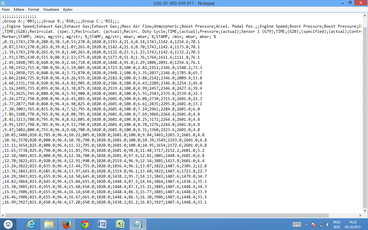

Am si eu nevoie de ajutor. Masina este un golf 5 2.0 tdi.
Ea trage ok, dar in anumite momente intra in limp mode dand eroarea asta:
16618 - Boost Pressure Regulation: Limit Exceeded (Overboost Condition)
            P0234 - 000 -  -
             Freeze Frame:
                    RPM: 3234 /min
                    Torque: 218.0 Nm
                    Speed: 170.0 km/h
                    Load: 48.6 %
                    Voltage: 14.44 V
                    Bin. Bits: 11000000
                    Absolute Pres.: 1836.0 mbar
                    Absolute Pres.: 2376.6 mbar
De aici inteleg ca ar avea probleme de supra presiune.
I-am facut un log, si chiar cand il faceam am luat limp din nou.
Din pacate nu am reusit nicicum sa il incarc, asa ca am facut un print screen...si nu stiu de ce mi l-a aranjat aiurea. Asa ca pun si versiunea in notepad.
Care ar fi cauza mai exacta si cum as putea sa o rezolv?

Intra-devar ai suprapresiune. Ori geometria turbinei e murdara si trebuie curatata/inlocuita  ori actuatorul e spart si scapa vacuum.
Actuatorul il poti verifica scotand furtunasul din el si tragand cu gura sa faci vacuum sa vezi daca scapa aerul.Daca scapa atunci e clar...e spart.
 L.E : acum vazut ca ai scris ca trage ok de cele mai multe ori. . Daca era actuatorul atunci iti tragea prost tot timpul. Deci ti-a ramas gemetria turbinei sa o cureti. Succes

Membrana actuatorului perforata nu cred ca poate determina suprapresiune in alimentare. Suprapresiunea apare datorita geometriei blocate, MAP defect sau reglaj prost al actuatorului.
Verifica daca geometria/actuatorul se misca lin

Ai suprapresiune in turbina de aceea iei limp mode. Din pacate nu pot vedea toata coloana n75 deoarece dupa 3 citiri apare altceva acolo, data si luna.
Ori ai turbina murdara ori n75 -ul e problematic. Incearca sa faci logurile cu un VCDS mai bun. Asta sigur e clona ceva.

Apare data si luna acolo deoarece SO foloseste delimitatorii romanesti (virgula si punctul inversate) fata de cei englezesti.
Pentru a se afisa corect, in Excel, inainte de importul datelor din CSV, inverseaza separatorii sa fie ca-n engleza (decimal sa fie ".", separatorul de mii sa fie ",").
Dupa carepoti sa faci importul si sa revi la delimitatorii romanesti
