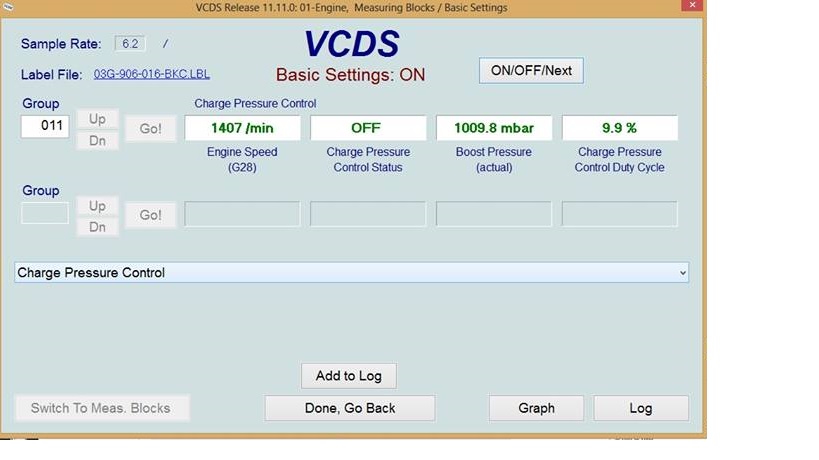

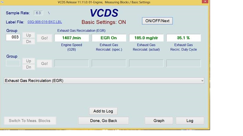

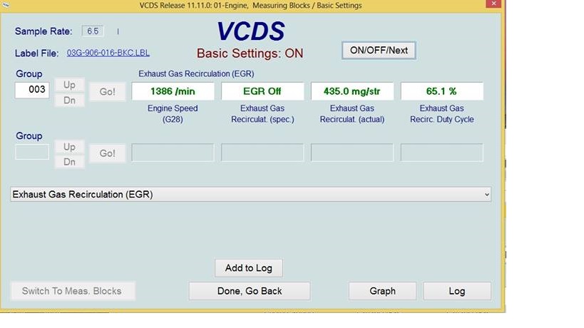

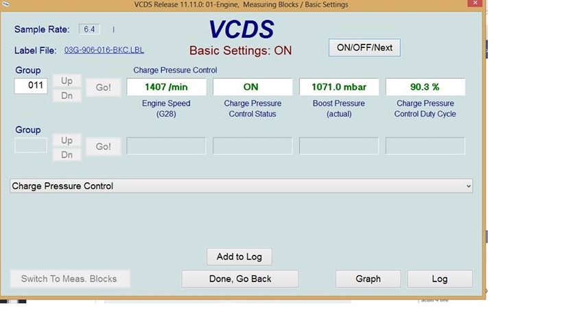

Pozele cu basic settings, scuza-mi insistenta dar sunt dispera cu sunetul ala de turbina(salvare)!

@Rune, ai vazut pozele cu basic setting pe canalul 3, sunt postate in postul anterior, l-am modificat? Functioneaza, ce ma sperie pe mine e valoare n75 care sta la 15 si din ce am vazut trebuie sa varieze, nu? Acum ca ai vazut testele ce crezi ca poate vi?

 da am vazut pare ok  ceea ce nu e fain e la turbo intre valoarea presiunii turbo ON  OFF trebuie sa ai o diferenta de minimul 150 mbar la motor rece si 200 la motor cald.
Eu undeva candva am avut un fluierat la turbina, si am descoperit ca nu aveam acea diferenta de 150 mbar apoi am strans ( cred ca o tura daca imi mai amintesc bine) care limiteaza pozitia pe loc repaus la turbo si asa am scapat de fluierat.
