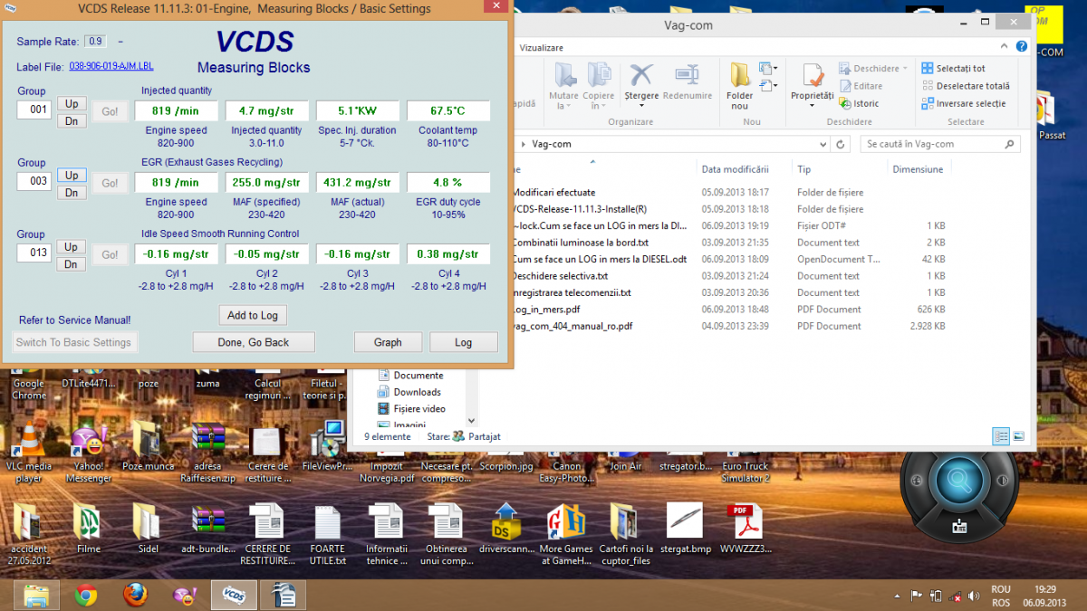

Buna colegi, ce parere aveti de valorile maf la relantiu? Nu trebuiau sa fie cam egale?

Logul pe ce canale sa il fac?
engine canale 3, 10 si 11
Da trebuia sa fie valori apropiate. Inseamna ca ai debitmetrul defect sau supapa egr defecta .

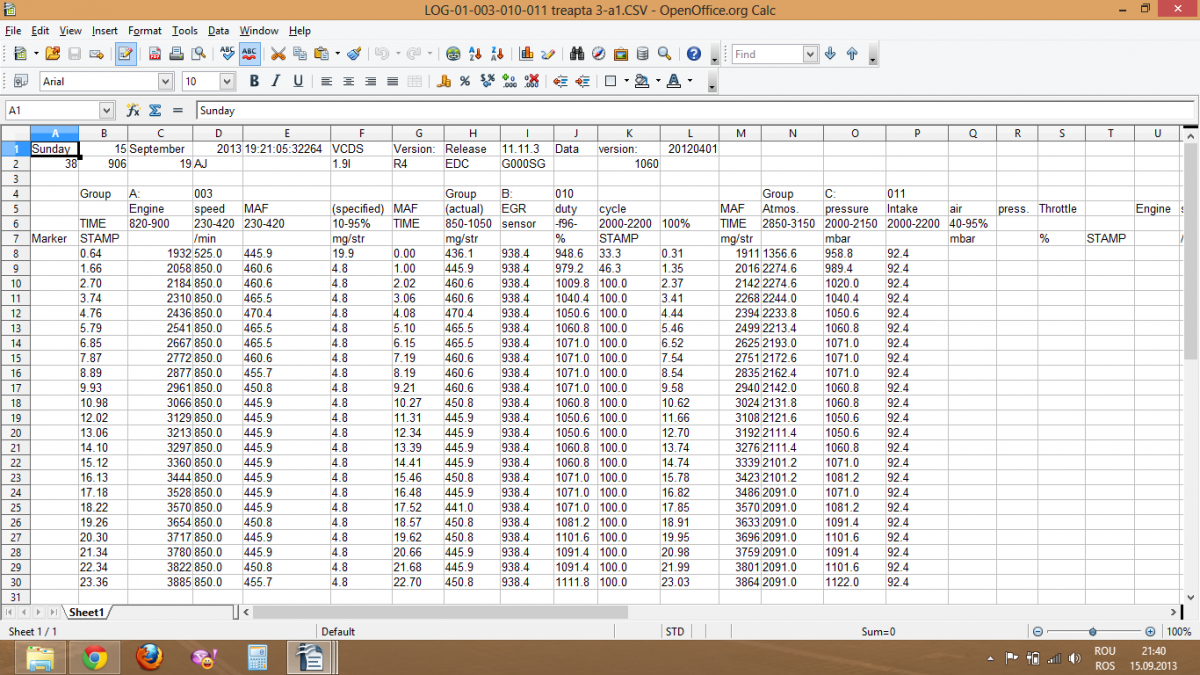

Am reusit si eu sa fac un log in mers. Ce parere aveti ca ma uit ca vitelul la poarta noua.post-122237-0-15314800-1379271283_thumb.post-122237-0-14635300-1379271286_thumb.

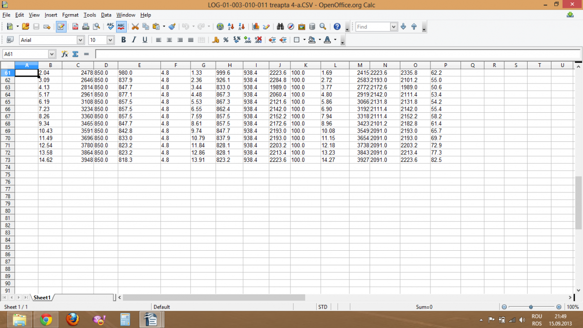

Mai am doua. In continuarea celui din treapta a4-a
post-122237-0-31254800-1379271444_thumb.
post-122237-0-57612600-1379271454_thumb.

in primul si al 2 lea log ai MAF ul ologit in al 3 lea si al 4 lea MAf ul apare ca fiin ok, din greseala ai citit postarea de mai sus, ai logat Basic Setting pe canalul 003 ?
cred ca nu este asa de greu sa compari valorile specifice cu cele actuale, asta deja te face sa intelegi ceva.

Ce spune  in grupul 011  campul 4 ?
D.cycle MAP 55-75%
cat are el in log??  94.4 % deci intinde tija actuatorului pana ajungi la valoarea  75% si ai rezolvat problema.
