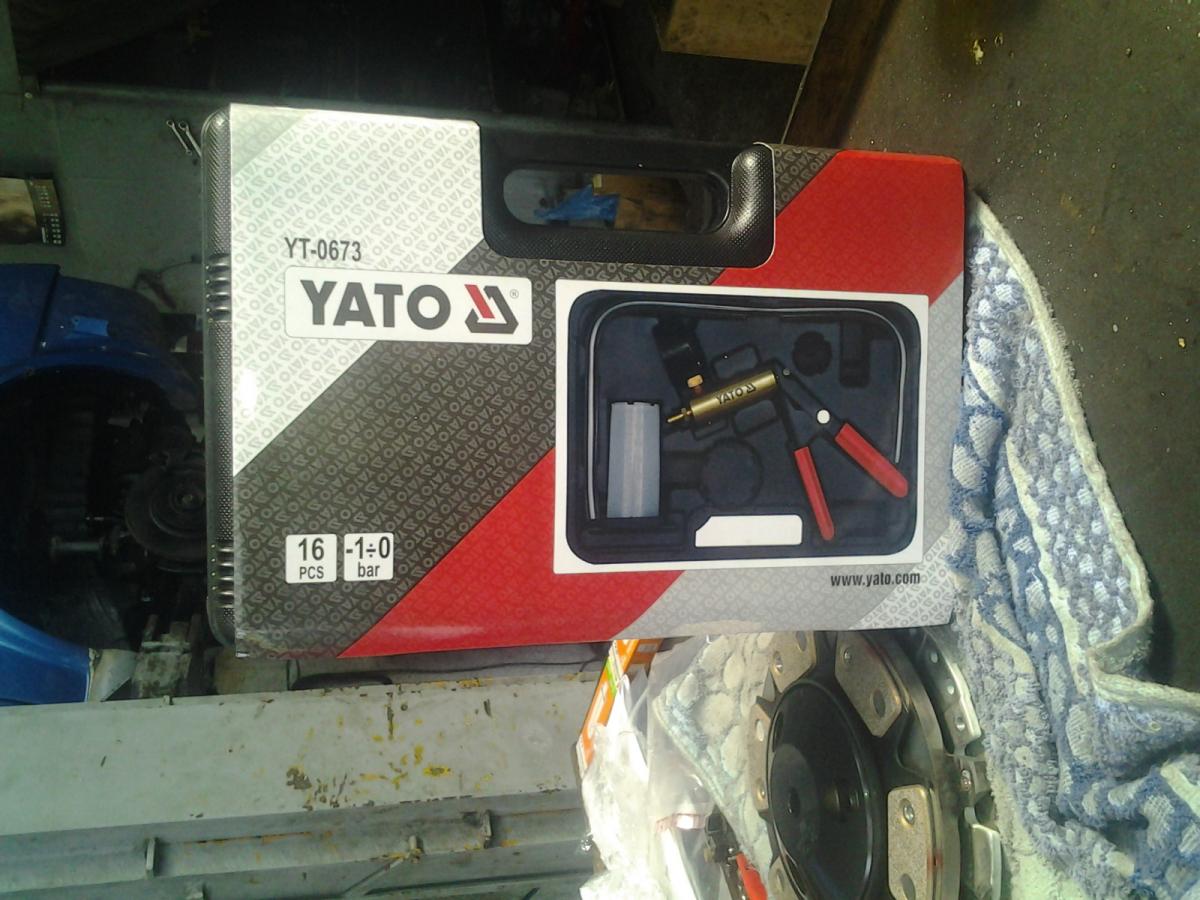

Era doar cateva randuri mai sus !  :icon_bounce: http://www.autoscan.ro/Tester_vacuum_cu_pompa.htm
Am vazut eu cu 250 de lei de la YATO. Este identic cu cel din prezentare.
O.T. Am reusit sa imi  cumpar si eu de la yato la 152 ron + transport de pe sculeunelteaccesorii.ro

Felicitari!  E super pretul,si polonezii chiar stiu sa faca lucruri bune.
