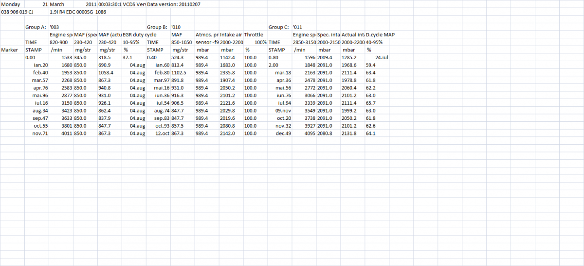

Ma ajutati si pe mine cu LOG-ul atasat?
Frumos log! de mult nu am mai vazut un  debimetru asa fain!
Si eu ma alatur lui MRC  verifica filtru de diesel  eventual  da drumu la surubul de jos sa curga apa din filtru, si vezi ca mai ai si un filtru in rezervor ceva mai greu de controlat.
De unde ai alimentat ultima oara? Are vreo legatura cu mersul in suturi? De cand ai filtru de motorina?
De la OMV si Petrom alimentez, de mers nu merge in suturi numai ca nu are vlaga de mai demult pana in 1800 RPM. Filtrul de motorina de vreo 10000 km l-am schimbat. Ma uit acum si dupa filtrul acela din retervor.
Cred că ar trebui să verifici puţin şi EGR-ul, mai ales dacă scoate şi ceva fum mai mult când nu are vlagă. Fă un log pe Basic Settings grupul 003 şi pune-l aici să vedem ce arată (să-l laşi puţin să înregistreze şi pe On şi pe Off)

Niciunul din loguri nu e bun. Un log trebuie facut cu pedala de acceleratie apasata 100%.
MRC are dreptate.Trebuie sa tii pedala apasata 100%.

Am refacut log-ul, daca poate sa ma ajute cineva cu o interpretare, va rog . Ms.

Revin cu logul, va rog mult sa-mi spuneti daca e ok
Mersi
post-16249-0-35525600-1377731484_thumb.p
post-16249-0-11589800-1377731500_thumb.p
Sorin compara logurile tale cu cel din postarea 5113 si fii atent la debimetru
@sor_in Turbo nu reuseste sa faca presiunea specificata, ai pierderi de presiune. Verifica futunele
@tevez Actuatorul se chiuniue sa tina presiunea la valoarea specificata...mie se pare ca are cam multe oscilatii, dar una peste alta e ok logul.
