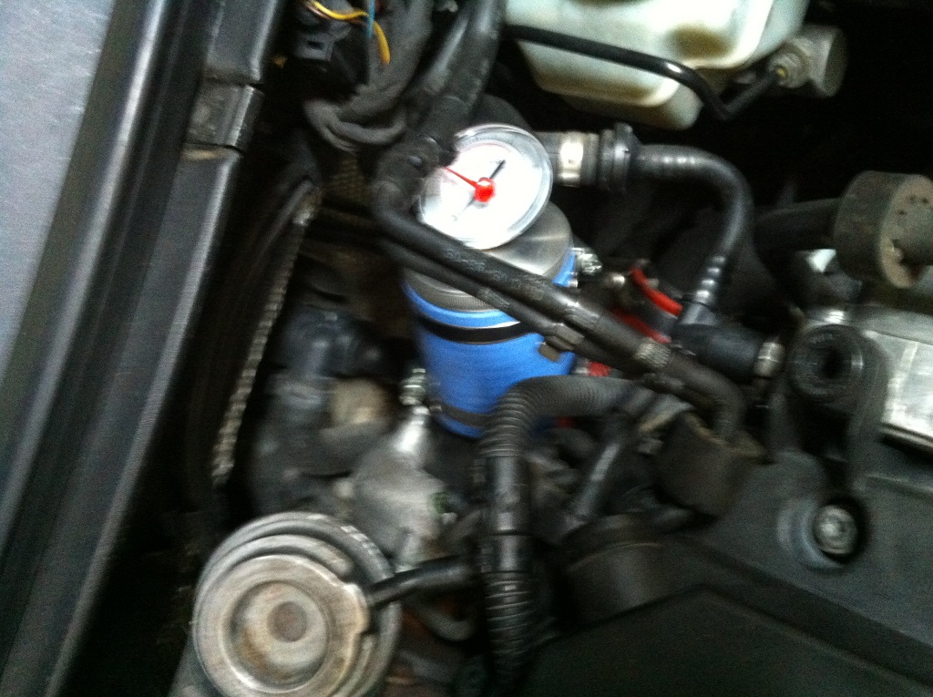

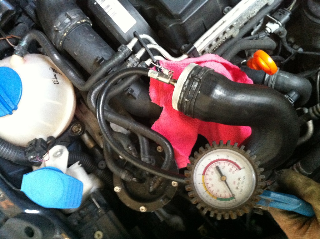

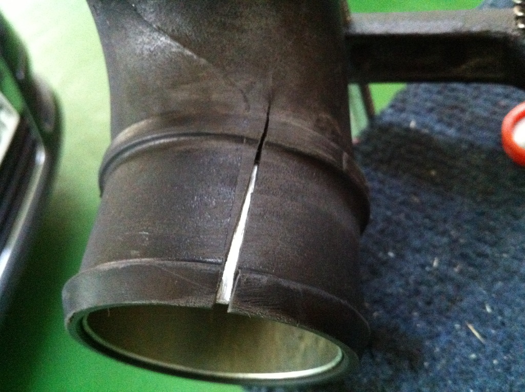

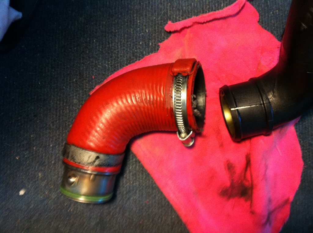

PROBLEMA PRESIUNE REZOLVATA!
Dispozitivele pentru verificarea presiunii merita toti banii.Problema era teava de dupa turbina .Avea o fisura  sub furtunul de cauciuc.(cel rosu din imagini). Am bagat presiune si instalatia tinea  ZERO bari.Am pus imagini.
Teava costa 484 ron la prima mana.Se poate si lipi cu solutii speciale.

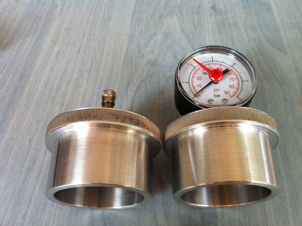

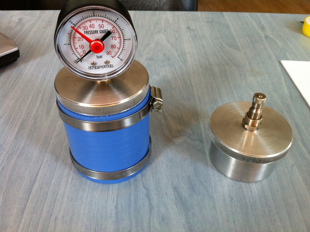

Concluzie: Presiunea si vacuumul nu se masoara cu gura ci cu manometru.
Costuri:
-manometru 10 ron
-furtun silicon 20 ron (200ron/ml)
-bara plina de aluminiu (de pe stoc, dar destul de scumpa)
-prelucrare strung 30-50 ron/ora (atelierul nostru)
Cred ca e o problema des intalnita deoarece plasticul nu poate tine ritmul metalului la dilatare si contractare.(cald/rece)

Fum alb da, dar nu inteleg la ce plastic te referi ca ar putea produce fum negru.
Ma refeream la tubulatura de plastic crapata din imaginile de mai sus.
