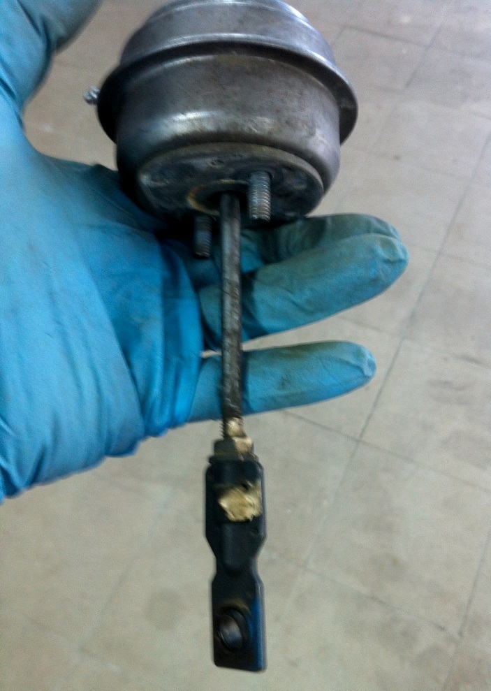

am dus masina la un Service in Ungaria, fiind la 30 km de ei, si rezultatul problemei este capsula vacuumatica (membrana sparta).
Nu era nevoie sa te duci pana in ungaria sa afli asta .
La pag 253 ti-am spus :
''Posibila cauza membrana de la actuator sparta.E o problema des intalnita la CR.
Pune pe cineva sa porneasca motorul si urmareste tija de la actuator care ar trebui sa impinga cand pornesti si sa traga cand accelerezi sau cand opresti motorul " :10[1]:
E bina ca ai rezolvat.Actuatorul costa in jur de 700 ron.
am vrut sa stiu exact cauza, nu sa iau prin eliminare............. chestia e ca am verificat asta si tija lucra, s-a uitat cu oglinda, pentru ca e foarte prost amplasata.
in romania, la reprezentanta, capsula vacuum - 707 + manopera 650 = 1357lei
in ungaria, ma costa ~1080lei, dar se curata si turbina.

Membrana nu era sparta,era doar fisurata.Cat despre preturi....Ca la noi la nimeni !!!
BMR

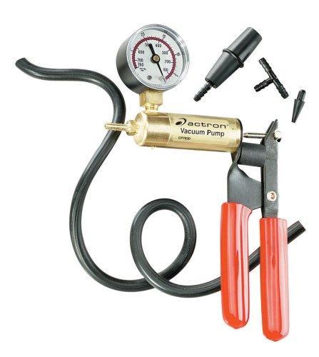

La tine posibil sa fie la fel ca la colegul cridaia. Incearca sa verifici actuatorul cu o pompa de vacum sa vezi pe manometru daca tine presiunea.

E noua si capsula si N15 sau ce cod are kktul ala de electrovalva :(
Revin- actuatorul (care NU este acelasi lucru cu capsula) este nou, la fel si N75, deci pe-astea le taiem de pe lista.
Marian mi-a demonstrat in 5 minute ca acea capsula (care teoretic ar tb sa creeeze vacuum) este sparta. A comandat piesa noua, astept sa vad rezultatele. Oricum, macar aici daca se inseala, o face pe banii lui, nu ai clientului.

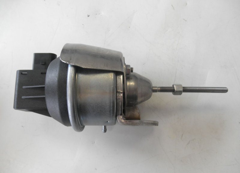

Ai imagini cu actuatorul si cu boost pressure valve N75 cel care dirijeaza actuatorul.
post-74110-0-58386000-1377105374_thumb.j
post-74110-0-84270900-1377105387_thumb.j
Corect, pe-astea 2 le-am schimbat complet inutil :)
depinde de ce capsula povestesti tu....... raspunsul era dedicat lui Cridaia.... care capsula a numit generic capsula de vacuum actuatorului..... care in continuarea ei are o tija ce actioneaza geometria variabila.
Poti studia poza de mai sus, sa vezi despre ce e vb... chiar daca aceasta este alt model fata de ce este pe masina ta sau a lui Cridaia....
Set reparatie actuator  2.0 TDI CR CBAB .Cod 03L198716A BORGWARNER
post-74110-0-78598200-1377151638_thumb.j
post-74110-0-00630200-1377151706_thumb.j
da, nu are importanta .... era buna si prima foto (de la modele mai vechi), ca se vedea despre ce este vorba.
si pentru CBDC care este ?
Aceeasi piesa ca la CBAB cu acelasi cod.

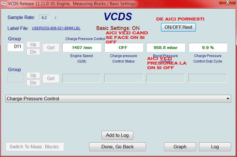

Salut tuturor.
Eu nu am reusit sa mi fac testul ca in imaginele din postul 5033 al colegului nostru,oare unde gresesc?am dat pe motor/setare de baza/grupul 011 si nu am gasit sa i fac on/of,poate ma ajutati cu un sfat.
Păi îşi face singur on/off la un anumit interval. Mai întâi creşte singură turaţia motorului  pe la 1400 rpm, apoi o să vezi cum în a doua căsuţă apare când on, când off.
Ok mersi indata o sa ma ocup de asta dar...dupa ce mi beau cafeaua poate ma mai luminez!!!!!
Neata mie nu mi da voie sa selectez din bara turbina/egr etc scrie ca nu exista etichete suplimentare,culmea e ca pe o masina din 2003 merge a mea fiind din 2001,oare sa fie asta cauza?dar incerc indata din nou.
La vcds-ul tau in stanga sus la Label File : Scrie NONE?
Pune 11 la group.Daca nu fa manual ,cu turatia la 1400 rpm si cineva sa te ajute sa traga si sa in impinga de tija geometriei.Asta inseamna sa dai actuatorul jos ca sa poti face toata cursa.
Modificat de EEXCALADE
uite ca am reusit ceva dar..nu sa turat cin a stat la 903 ture daca incerc sa o accelerez trece grupul de valori in rosu(adica nu mi da voie sa o accelerez)
  am revenit deci..presiunea la mine nu se modifica la on/off acum daca sunteti buni sa mi spuneti de ce sa ma apuc
