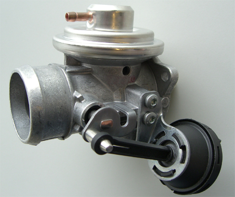

WVWZZZ3BZYE405758 Passat B5 1.9 TDI PD 85kW anul 2000 cod motor ATJ.

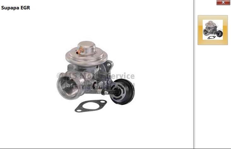

EGR 038131501G
Cod nou 038131501AQ
Pierburg Pret 627 ron tva inclus. Termen livrare 2 zile
Wahler Pret 578 ron tva inclus    Termen livrare 2 zile.

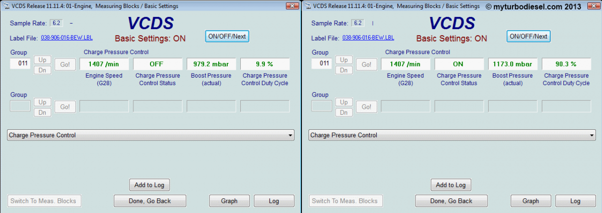

Pornit.Pune vcds pe engine,basic settings,grup 11 si da ON. Urmareste   on si of .Intre actual si spec. ar trebui sa ai o diferenta de minim 80 mbar (80 minim si 250 maxim.
....... si asta le relanti, presupun.
Trebuie sa arate ca in imaginea atasata.
La un passat cbab care merge foarte bine, diferenta intre on si off este 958 si 1111. Deci o diferenta de 153 mbar.Cum spune VCDS-ul trebie sa ai minim 80 mbar.Daca ai mai putin inseamna ca pierzi presiunea intre turbina si EGR.Te asteptam cu valorile tale.Succes!

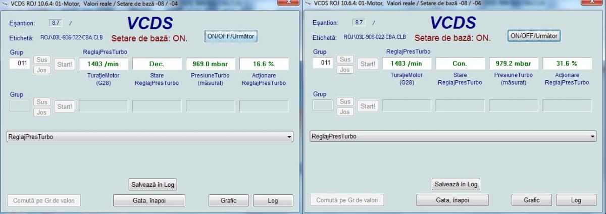

se pare ca nu este nici o diferenta intre OFF si ON.......... care sa fie problema in cazul asta ?
