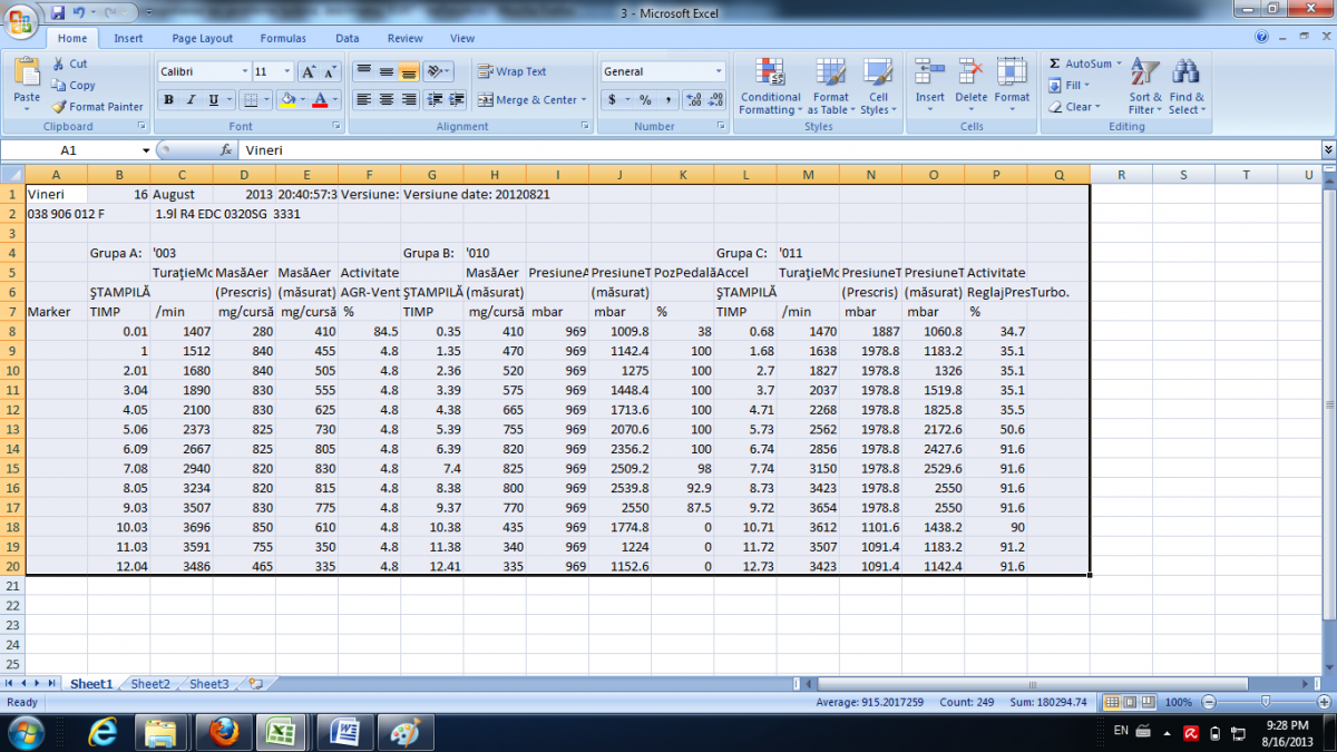

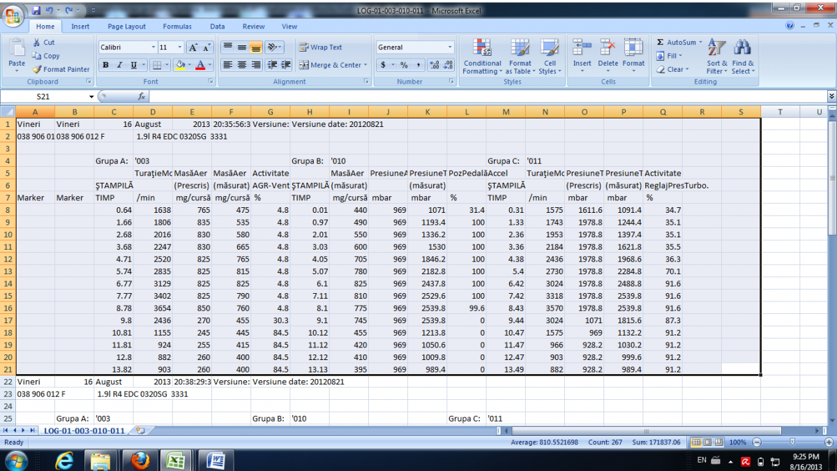

salut tuturor..cine ma poate ajuta cu interpretarea acestor loguri? Nu am reusit sa-l incarc in format Excel.
post-24028-0-58575500-1376677598_thumb.p
post-24028-0-02761800-1376677671_thumb.p
post-24028-0-10448400-1376677711_thumb.p
Modificat de romytaxy

Verifica tija geometriei variabile.Pare sa agate. Trebuie sa mearga foarte usor.
Despre log.meu ce se poate spune?o parere va rog de la cei ce se pricep,sau din toate 3 nici unul nu e facut cum trebuie,multum.anticipat
Ai presiune prea mare la turatii mari si presiune prea mica la turatii mici. Scoate actuatorul si vezi daca se misca usor tija de la geometrie.Mai multe iti pot spune colegii mai experimentati.
