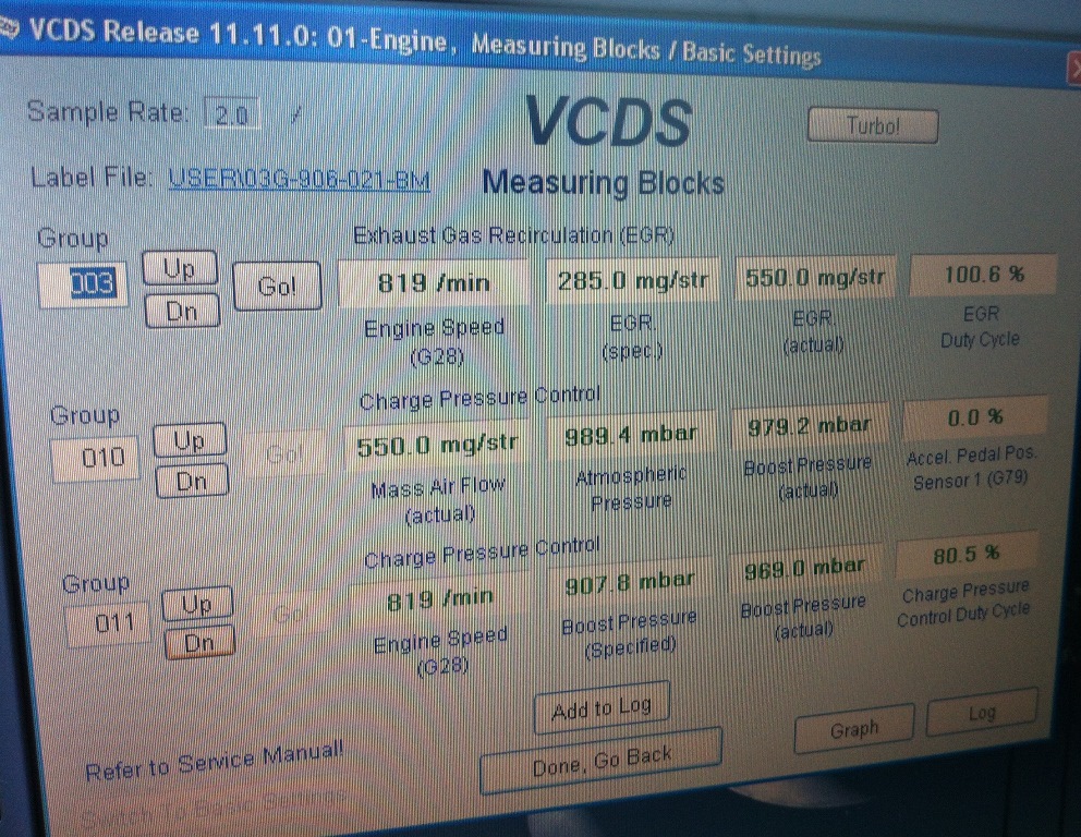

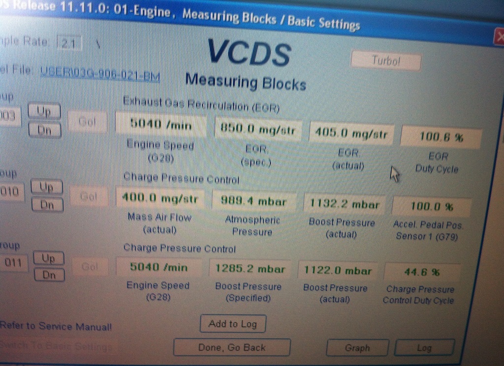

Uite de la group 011.O sa fac si la group 003 .
E ceva intermitent care nu da eroare ,(e ceva ce nu e strcat ,dar nu e in parametri normali )deoarece masina are peroade cand merge foarte bine,in special cand e mai racoare afara.

Din ce se vede în poze mi se pare prea mică diferenţa de presiune între geometrie total închisă şi geometrie total deschisă. Nu ştiu exact cât trebuie să fie la modelul tău, dar la un AXR trebuie să fie minim 80 mbari, maximum 250 mbari.
Despre cauze (ţinând cont şi de eroarea care o ai), mai mult decât scrie pe site-ul ross tech nu ştiu să-ţi spun.

Exact! Diferenta trebuie sa fie minim 80 bari.Dar nu as umbla la limitatorul de la geometrie inainte sa fiu sigur de alte componente gen debitmetru,actuator...etc.Uite un link interesant: http://www.myturbodiesel.com/1000q/a5/turbo-response-adjustment-tdi.htm
