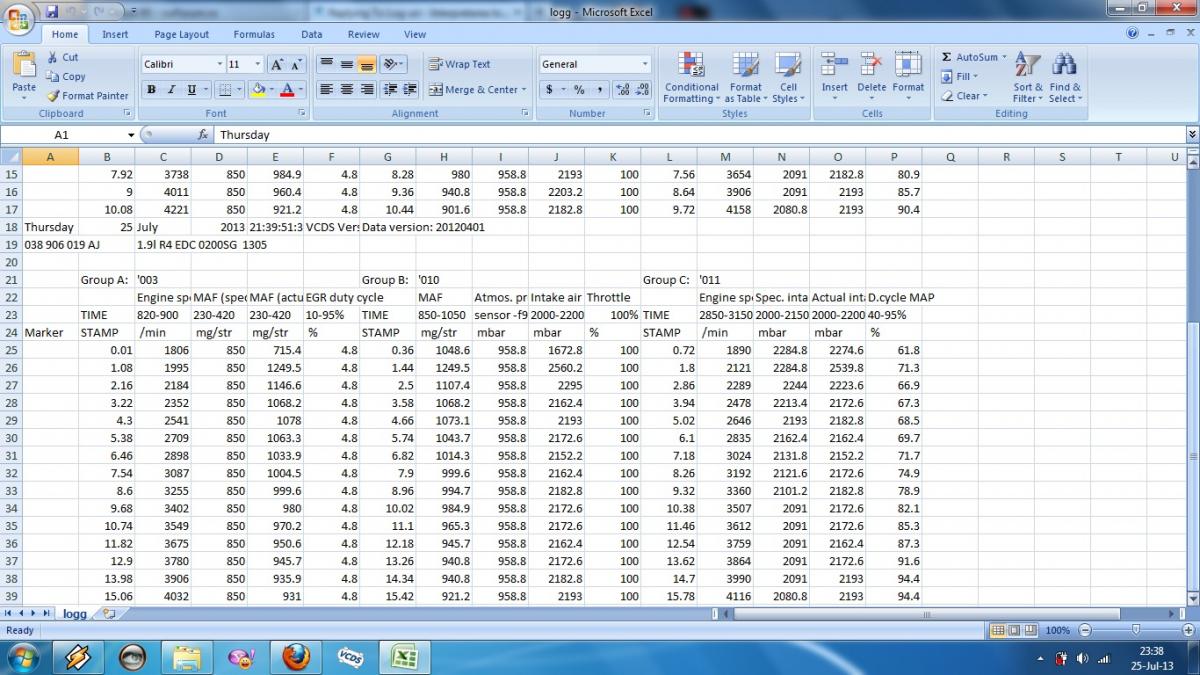

Atasez si eu un log pentru colegii care stiu sa interpreteze asa ceva, cu rugamintea de a-mi spune daca ceva nu e in neregula sau daca functioneaza cat de cat bine motorul meu :( . Dupa vreo 50000km masina mi-a intrat IAR in limp mode (positive deviation) si log-ul a fost facut dupa repornire.

Salut, dupa mai multe operatii pe la chiulasa. supape, ax came, culbutori, turbina, tot nu simt masina sa traga cum ar trebui, si am si ceva fum alb-albastrui atat la relanti cat si in mers (ulei nu consuma). Masina este Bora 1.9 TDI 150cp + soft. Ma poate ajuta cineva cu o interpretare.

Cred ca e ceva in neregula cu EGR.
In rest din cate vad toatea ar fi ok.
Ori e ceva de soft ori supapa egr nu inchide/deschide.
Parerea mea :))  .  Log-ul nu incepe de la relanti sa se vada cum merge si egr sau debitmetru
Vladinsky
Probabil iti agata geometria reglabila de la turbina sau acuatorul e mai ruginit si se misca mai greu.
si nu iti descarca presiunea cand tebuie. De aceea e positive, adica presiune mare mult timp.
Verifica geometria si acuatorul vacumatic.
Modificat de robert r.
K merci, maine o sa ii pun un surub in cap sa vedem cum e cu el anulat.
Si mi se mai pare putin ciudat presiunea  la turbina. Parca se misca cam greu.
Ori nu e regalt acuatorul vacumatic ori nu merge bine acuatorul ori vacuum mai slab in turatii mai mici.
Egr apare inchis tot timpul, asa ca verificarea ta cu blocare furtun nu cred ca ajuta prea mult. Mai repede verifica celelalte de mai sus

Salut,pun si eu un log sa-mi spuneti cum vi se pare.Masina are 350 000km si cu aerul pornit mi se pare foarte lenta pana in 2000rpm ,debitmetrul este Pierburg nou.Un lucru ciudat care l-am observat :am scos furtunul de la actuator si am testat  un actuator nou, insa cand se retrage tija are un moment in care ii da drumul si revine imediat ca si cand ar pierde vacuum pt.  o fractiune de secunda .Am incercat cu alt N75 crezand ca de acolo este problema dar tot asa face.Ati mai intalnit asa ceva?In limp mode nu-mi intra decat la altitudine pe Transalpina,Transfagarasan in rest nu intra, doar parca ar agata putin pe la 2500 rpm(se simte ca o plafonare pana trec de turatia asta).Sper ca am reusit sa ma fac inteles.Multumesc frumos!

Turbina si debitmetrul sunt cam puturoase.
Cred ca ar trebui sa verifici tot ce inseamna comanda geometrie reglabila la turbina.
Furtune vacuum, acuatorul vacumatic de la turbina si geometria reglabila.
Daca sunt toate ok atunci e posibil ca debitmetru sa nu fie bun, desi am citit ca e nou.
