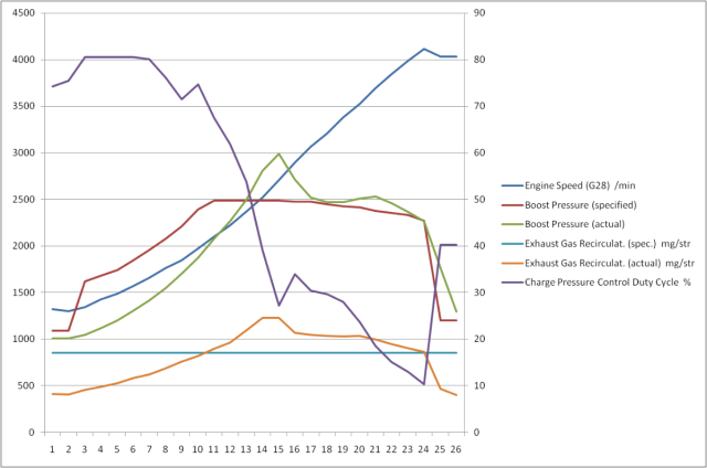

Eu am făcut logurile în mers (ştiu că în treapta a 3-a nu este ok pt că nu a apăsat pedala la fund din prima)
Log treapta a 3-a.xls
Log treapta a 4-a.xls

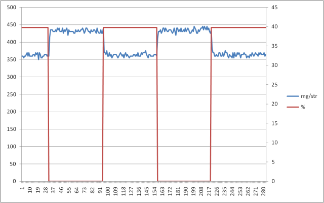

Mie mi se pare suspect  MAF deoarece la testarea acestuia în basic setting nu sesizează schimbarea EGR ON/EGR OF. În carte zice că trebuie să fie o diferenţă de cel puţin 100 (la un AXR fără probleme am văzut că diferă cu 200)
Basic setting-grup 3.xls

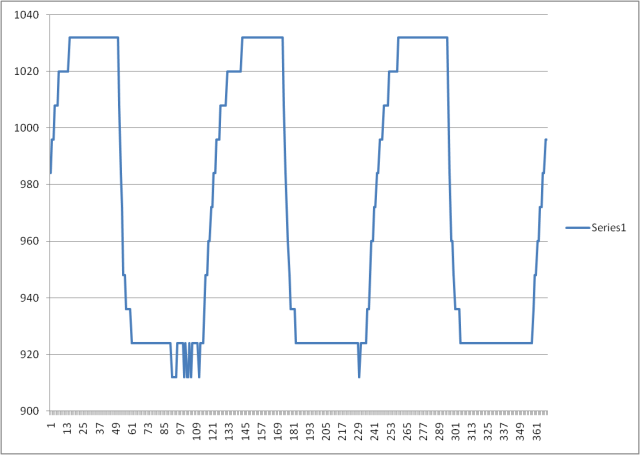

Şi valoarea MAF la ralanti
Valori MAF la ralanti.xls

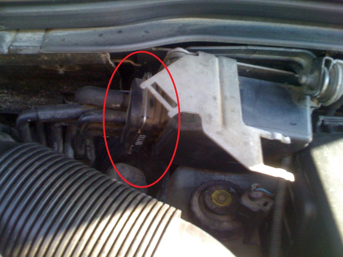

Am rezolvat problema cu "datul in nas" la turatii peste 3500, era scoasa intr-o parte aceasta mufa. Stie cumva ce reprezinta aceasta? blocul de valve cumva?

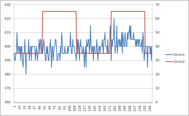

Am facut astazi un log cu VDCS la un VW Caddy, nu stiu daca este bine, am rugamintea daca se poate sa-mi confirme cineva acest lucru.Masina are o mica problema care se manifesta odata la 50 - 100 km printr-o intrerupere in mers.
log VW Caddy.xls
Modificat de marcopolo76
Log-ul este destul de OK. Vezi sa nu fie ceva electric. Sa intelegem ca alte erori nu ai...
Vezi in sarcina valori la injectoare. Da mai multe date despre motor.
