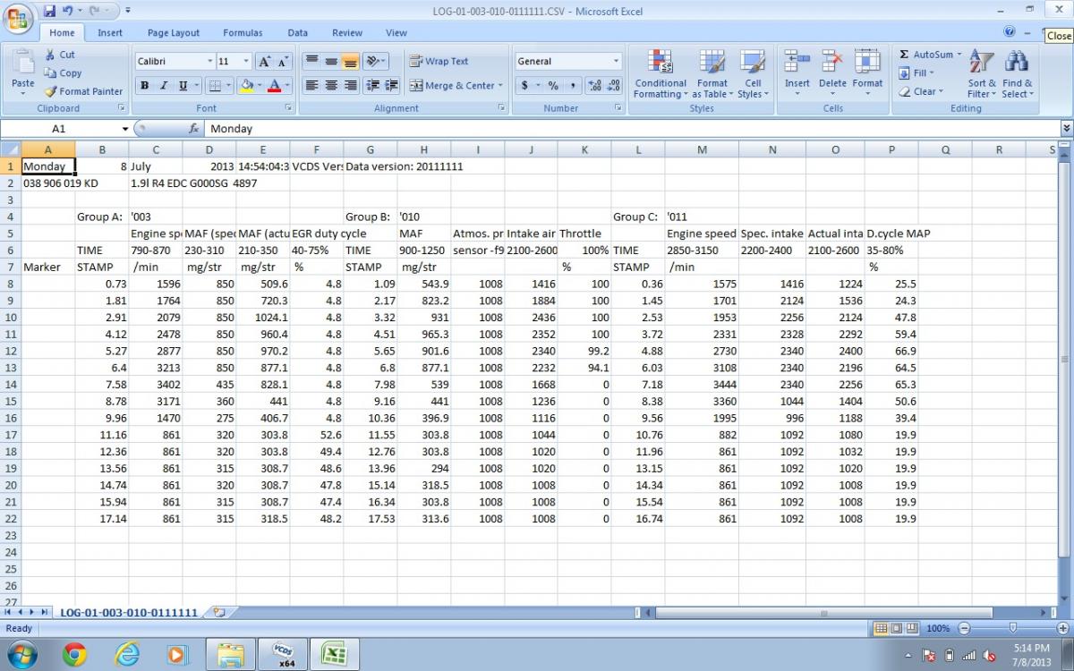

Incerc sa rezolv problema trepidatiei la relanti a motorului, inainte sa ajung la volant, pana acum am schimbat linia de tampoane (motor, cutie, tobe).
post-6634-0-04784600-1373293107_thumb.jp
post-6634-0-53664100-1373293138_thumb.pn
Din ce ai postat nu cred ca trepidatia e din cauza motorului.
Din log cred ca ai ceva depuneri de ulei pe admisie pentru ca in engine/measuring blocks/group 003 ai la MAf specificatie pana la 310 in relanti iar tu ai 320.
Iar la injectoare este unul mai slab dar in limite. Poti incerca prin inlocuirea garniturilor la injectoare.

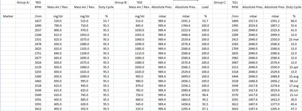

Incerc sa rezolv problema , masina nu mai trage cum o facea inainte, am avut o problema cu mufa la debitmetru, am schimbat si mufa si debitmetru ca parea mai obosit, situatia s-a mai schimbat dar oricum nu e asa cum trbuie sa fie. Am verificat si furtunasele de vacuum si am am schimbat 2 din ele care pareau mai degradate. Dupa ce am schimbat furtunasele a inceput sa fluiere turbina, probabil am o presiune mai mare pe turbo. Am postat si log-urile in mers pe fiteza a 3 si a 4. Daca poate sa-mi dea si mie cineva o parere, o indrumare ceva. Multumesc anticipat
log viteza 4-1.xls
Log viteza 3-1.xls
Debitmetru e nou? ca nu pare nici asta prea bun...
Nu e bun..... ci foarte bun. :icon_bounce:
Nu e nou, e sh luat de pe o masina pe care mergea brici
presiune prea mare, nu ai deloc..... e ok presiunea. Nu trage, ca o face destul de greu - presiunea - mai vezi ce e cu linia de vacuum, N75 si geometrie turbina.
Merci de raspuns. O sa mai incerc sa vad cu linia de vacum, o sa curat si geometria variabila si dupa mai fac log in mers si mai vedem dupa. Merci de raspuns si indrumari

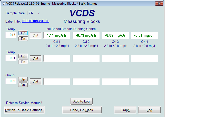

Am si eu o problema de ceva timp : Dupa ce am schimbat motorul din semnatura cu un alh (dupa ce a "luat-o pe ulei"), cand accelerez intr-a 2-a mai brusc, se taie alimentarea (intre 2300-4000rpm, la cald face mai tarziu) si se aude un fluierat.
Am facut log in mers ieri , erori nu mi-a dat numai ca ma ingrijoreaza valorile la injectoare :
pornesc de la : -0,16 , -0,32, -0,61, +1,08
si se duc... -0,40, -0,24, -1,20, +1,88
Atasez si log-ul ..
LOG-01-001-003-013.xls
Modificat de Hotzu31
1.Valorile de compensare a injectoarelor se verifica cu motorul "la cald" ( 90 grd) si toti consumatorii opriti
2. Fa un log in mers in grup 03, 10 si 11 viteza a 3-a si pune-l apoi aici!
Bafta!
O sa fac, multumesc de raspuns si informare.
Dar oare simptomele astea se pot datora injectoarelor? Poate fi si din cauza ca eu am avut facuta o resoftare inainte sa schimb motoru si inlocuindu-l cu alh in loc de asv, si turbina acum e cu miez de 131 cp?

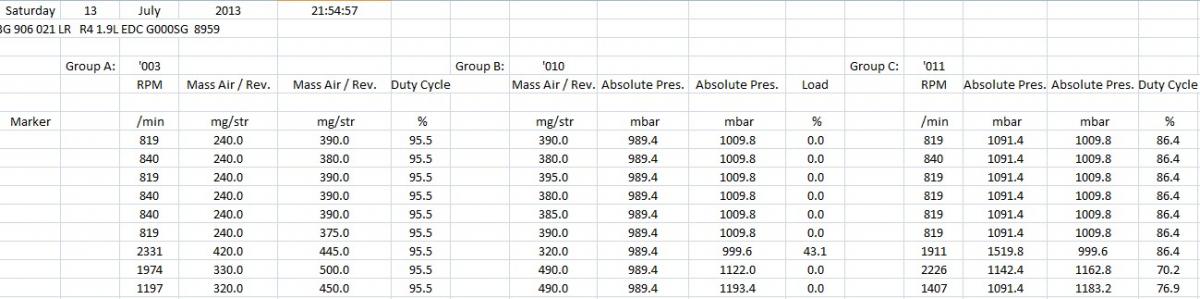

Am si eu o problema cu un Passat B6 1.9Tdi, in sensul ca atunci cand depasesc de 3000 ture imi taie din puterea masinii. Am facut si logul in mers, sper sa fie bun. Imi apare si eroarea:
000564 - Boost Pressure Regulation: Limit Exceeded (Overboost Condition)
               P0234 - 000 -  -
             Freeze Frame:
                    Fault Status: 01110000
                    Fault Priority: 0
                    Fault Frequency: 3
                    Mileage: 202198 km
                    Time Indication: 0
                    Date: 2013.06.18
                    Time: 04:43:24
             Freeze Frame:
                    RPM: 3654 /min
                    Speed: 89.0 km/h
                    Load: 93.7 %
                    Voltage: 14.44 V
                    Bin. Bits: 00001000
                    Absolute Pres.: 2029.8 mbar
                    Absolute Pres.: 2448.0 mbar
post-19020-0-02291300-1373745123_thumb.j
post-19020-0-02714400-1373745133_thumb.j
'imi taie din puterea masinii' ...fenomenul se numeste limp mod, datorita suprapresiunii turbinei.Curata turbina.
turbina a fost curatata in februarie
A mers o perioada bine si apoi a inceput sa faca figuri, sau face asa de atunci ?
Mi-a facut inainte de a curata turbina si am zis sa o curatat. Din februarie si pana acum recent nu mi-a mai facut deloc. Acum vad ca iar am problema asta.
N75 se chinuie sa reduca presiunea ,iar turbina nu are nici o reactie, ramane cu suprapresiunea aia imensa de 2400-2500.Mai pot fi si alte cauze furtune vacum, actuatorul.Nu sunt foarte priceput, hai sa asteptam si o alta parere.
nici eu nu ma prea pricep, dar N75 il banuiesc si eu
