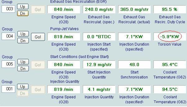

La o skoda octavia 2 BKC din 2008 cu 160.000 km se dau urmatorii parametri si urmatoarele log-uri. Va rog frumos sa imi spuneti daca este vreo problema.Mie mi s-a parut avansul cam mic si foarte rar, masina da foarte putin in nas. Nu apare nici o eroare pe tester. Va multumesc.

Pare ok, poate debitmetrul putin obosit
Merci de raspuns.De avans ce zici? Masina merge ok si cunsumul este foarte, foarte bun.
Torsion value e mica, ar trebui sa fie undeva cat mai spre 0 (sau in interval +- 2 preferabil). Asteapta sa iti raspunda unul dintre colegii care au "avut de-a face" cu asa ceva

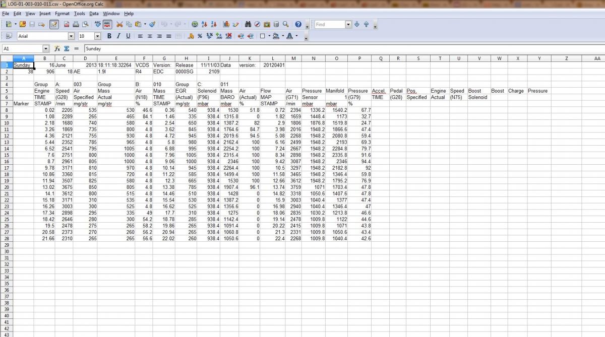

BUna seara.Am negative deviation la turbina,ce efecte are presiunea scazuta?fum negru,consum marit?
Modificat de Razzvi
Masina in cauza este un G4 ALH. Ocazional ia limp mode cand se trece de 3000 rpm.
Nu stiu daca logul este corect. Tatal meu nu se pricepe asa bine cu vcds.
 Eroarea aparuta este:
P1248 - 35-00 - Control Deviation
17958 - Charge Pressure
            P1550 - 35-10 - Control Deviation - Intermittent
Mentionez ca a schimbat recent debitmetru de aer.
Ma poate ajuta cineva cu indrumari?

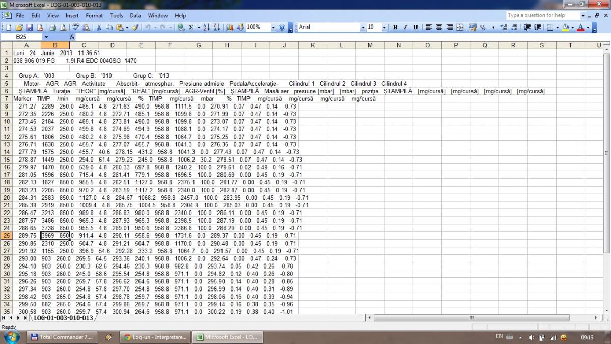

Salutare. Am o problema cu bora ASZ, intre 1800-2200 se aude un carait(numai daca este apasata pedala de acceleratie de tot), nu sunt erori, clapeta de pe admisie este in regula, posibil sa fie de la pompa tandem, turbo? Acest zgomot se aude mai tare cand trec pe langa parapeti, cladiri. La evacuare a fost schimbat racordul flexibil ca era putin fisurat si s-a mai diminuat zgomotul. Daca pun si un T-box pe senzorul de temperatura a motorinei se aude si mai tare.
Am facut si un logo, poate se observa ceva in neregula.

Se poate verifica daca n75 functioneaza corect si daca tija actuatorului nu e prea scurta de ajunge la valoare maxima 94.4. Geometria, dupa parerea mea, nu da semne sa agate sau nu atat de tare incat problema sa fie generata de acolo.

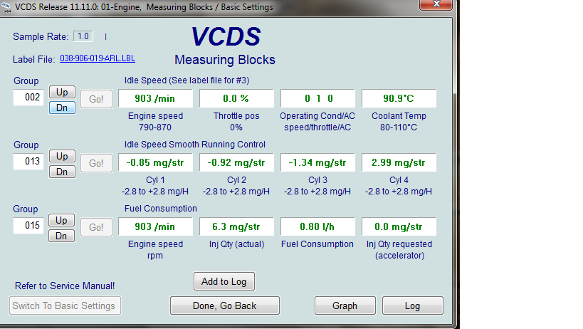

Salut, am o problema cu Bora mea 1.9 Tdi ARL, se "balbaie" motorul la relanti, si am pus Vag-ul pe ea iar la ultimul injector imi arata 2.99 corectie, aveti idee o fi "dus" sau merge curatat. Sau o fi din altceva, ca doar ce i-am schimbat ax came, culbutori, cuzineti, curea distributie. Poate fi din "pastila" de reglaj din capul la injector, ca a umblat si pe acolo mecanicul?  Am atasat si un printscreen.
Cred ca am gresit Topicul, rog un moderator sa stearga postul. Sry
verifica mufa de la injector (intareste conetactele) si cablajul. Daca totul este ok, schimba-i locul injectorului - daca tot valoarea asta o va avea, trebuie alt injector.
o sa verific zilele astea, multumesc frumos
Nu stie nimeni ce ar putea fi?...Am mai observat o chestie, cand este mai cald afara(30+), chiar daca motorul este rece suna mai tare, deci depinde de temperatura exterioara.
in treapta 3 ai prea putine valori pentru a vedea toata plaja. pleci de la 1800 ( WOT ) si o tii pana la 4000-4200
incearca sa nu mai dai "blana" chiar de la 1500
Parerea mea... in general arata bine logurile. Un pic de murdarie dar se curata daca mergi un timp mai turat.
Mai vedem si alte pareri
