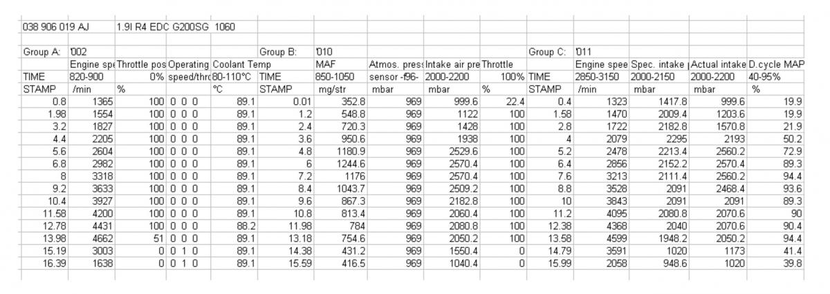

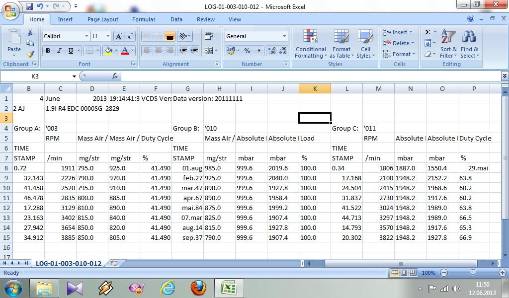

Salutare tuturor,
Am facut 2 log-uri cu acceleratia la 100% in treapta
a 3-a, in ambele log-uri a intrat in limp mode (pe la 3500 rpm), dar
turatia a continuat sa creasca usor pana la 4000 rpm (in log se observa o
mica crestere peste 4000 rpm doarece drumul era cu o usoara panta).
La o accelerare normala pot ajunge cu turatia la 4000 rpm (chiar si peste) fara a intra in limp mode, dar la o acclerare brusca (ex la intrarea intr-o depasire) la peste aprox 3200 rpm intra in limp mode.
Am mai observat ca dupa intrarea in limp mode supapa EGR a ramas
deschisa tot timpul la 95,5% indiferent de acceleratie (se poate observa
in cele 2 poze atasate).
Inainte de inceperea testului stationar si cu acceleratia la 0%
supapa EGR era deschisa tot la 95,5%, dar la accelerare scadea pe la 40%
(in VCSD recomanda intre 20% si 70% pt o acceleratie de 0%)!!!
Va rog ceva pareri in legatura cu problema masinii.
Se pare ca ai suprapresiune. LImp mode-ul tau e unul pentru "positive deviation" adica presiune prea mare.
Legat de EGR : acesta functioneaza si la relanti pentru cca 2-3 minute. Apoi se inchide. Dupa un timp iar se deschide. Si tot asa. Dar NUMAI la relanti.  In mers la peste 2000 rpm acesta se inchide complet deoarece motorul are nevoie de "aer proaspat" pentru combustie si implicit putere mai mare a motorului. La tine la 95.5 % e inchis complet. Dar nu asta cauzeaza limp mode-ul. Ca sta inchis EGR-ul tot timpul e benefic pentru turbina si motor la turatii mari insa la turatii mici masina va polua mai mult (noxe de concentratie mai mare). Deci pentru EGR va trebui sa verifici separat care e cauza nefunctionarii lui la relanti si turatii mici (sub 2000). Chiar si sub 2000 rpm , la kick -down acesta trebuie sa se inchida complet indiferent la ce turatie esti.
Legat de limp mode: va trebui sa veirifici furtunasele de vacuum si tot ce tine de vacuum. Inclusiv membrana de la actuator, pompa de vacuum si etc. . E posibil sa pierzi undeva vacuumul. Daca totul e ok cu furtunasele si  vacuumul nu se pierde atunci va trebui sa controlezi geometria variabila a turbinei sa nu agate (sa nu fie murdara). In functie de probleme gasite,actionezi. Deci vacuum+ geometrie.
