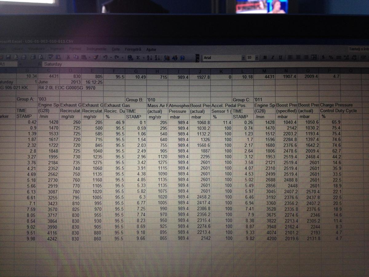

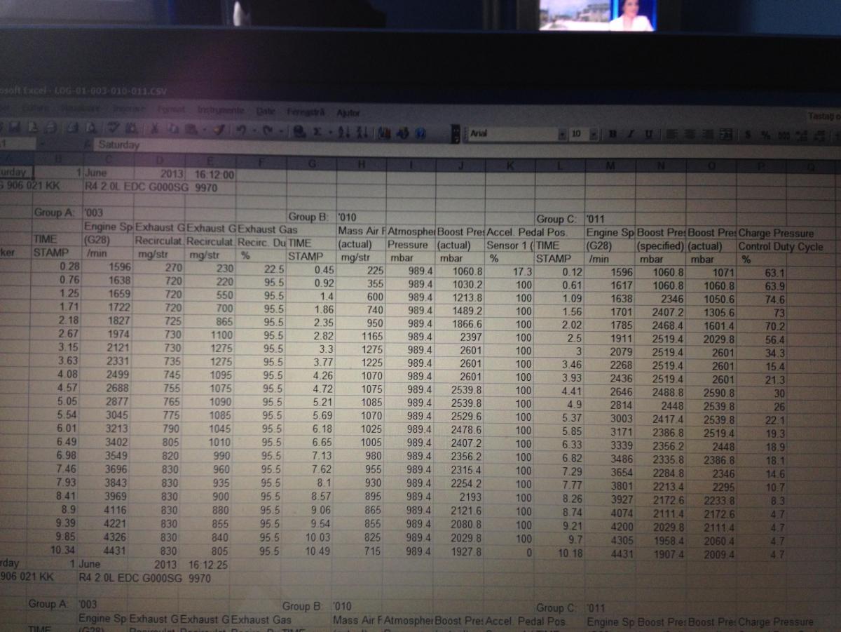

Masina se comporta bine zic eu dar parca ceva nu e in regula 100%. Va rog sa-mi spune-ti ce vedeti la logul de mai jos. E facut de mine in treapta 3 dar sa nu ma intrebati de ce arata lunile anului in fata grupurilor de masurare valori ca nu stiu.
post-117455-0-58334400-1370368717_thumb.

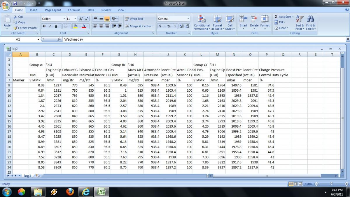

Am facut un log in treapta a 2-a si a 3-a, in oras. Nu prea am  putut sa ii dau  talpa mai mult ... Rog pe cineva sa il interpreteze.Mai am o eroare in vcds legat de senzorul G83.Imi poate spune cineva unde este localizat.Am o skoda octavia 2 din 2005 ,1.9 tdi,77 kw.
Ventilatorul mic de pe radiator nu se invarte nici cand dau drumul la clima.Se poate sa se fi stricat din cauza acestui senzor?

log :

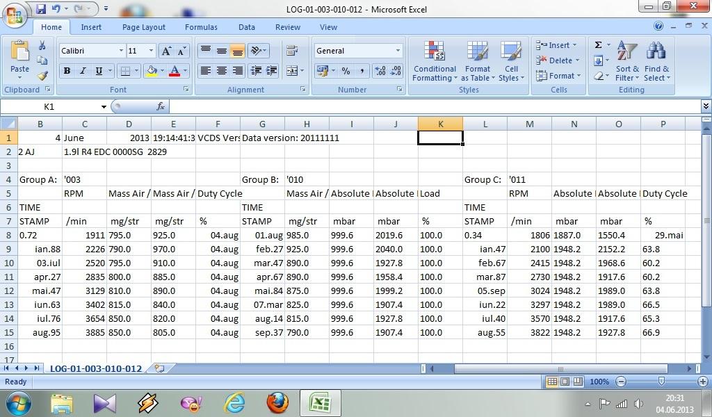

Fă logul în treapta a 3-a şi a 4-a, undeva unde poţi face asta nestingherit. Şi ţine acceleraţia la podea până treci de 3500 rpm. Poziţionararea lui G83 în ataşament.
Multumesc ptr informatie.Am revenit cu alte log-uri facute azi in treapta 3 si 4 cu pedala de acceleratie jos.Inca o data rog pe cineva sa le interpreteze.Va multumesc
Treapta a 3-a:
Treapta a 4-a:
Modificat de iam8av
Parerea mea ne-avizata, rog confirmare de catre cineva cu mai multa experienta:
- Debitmetrul: foarte putin obosit, o mai duce o bucata buna fara a fi schimbat in acest moment
- Verificare actuator, eventual modificare pentru a duce val. duty cycle catre 60-70 pentru a trage mai bine la kick-down
- Posibil ca turbina sa agate putin, ar fi indicata o curatare/verificare
- Nu vad valori pentru limp mode. Exista probleme in functionare in momentul de fata ?
Nu am avut niciodata limp mode.Log-ul l-am facut ptr ca desi am masina de aproape un an, nu am facut nici un test pana acum.
Prin kick-down te referi la acceleratie cu pedala pana la fund ? eu am cutie manuala.
Kick-down = WOT = Acceleratie cu pedala la fund 100%, doar dupa ce temperatura apei (si a uleiului) a ajuns la 90 C si la o turatie mai mare de 1800 rpm. Eu unul prefer/utilizez frecvent doar din/dupa treapta a3a.
Modificat de Horia P.

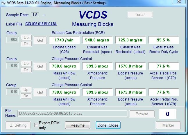

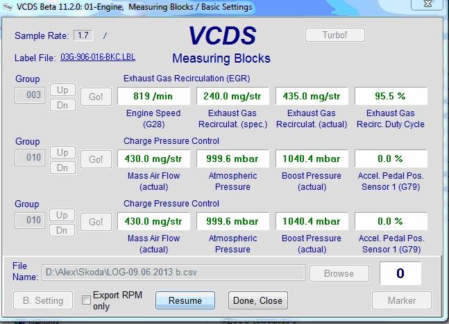

Salutare tuturor,
Am facut 2 log-uri cu acceleratia la 100% in treapta
a 3-a, in ambele log-uri a intrat in limp mode (pe la 3500 rpm), dar
turatia a continuat sa creasca usor pana la 4000 rpm (in log se observa o
mica crestere peste 4000 rpm doarece drumul era cu o usoara panta).
La o accelerare normala pot ajunge cu turatia la 4000 rpm (chiar si peste) fara a intra in limp mode, dar la o acclerare brusca (ex la intrarea intr-o depasire) la peste aprox 3200 rpm intra in limp mode.
Am mai observat ca dupa intrarea in limp mode supapa EGR a ramas
deschisa tot timpul la 95,5% indiferent de acceleratie (se poate observa
in cele 2 poze atasate).
Inainte de inceperea testului stationar si cu acceleratia la 0%
supapa EGR era deschisa tot la 95,5%, dar la accelerare scadea pe la 40%
(in VCSD recomanda intre 20% si 70% pt o acceleratie de 0%)!!!
Va rog ceva pareri in legatura cu problema masinii.
