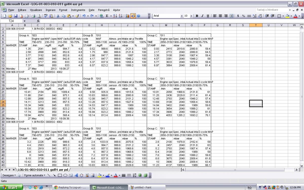

Din cate vad pe log se pare ca undeva pe la 2000 rpm ai acel "stranut". Se vede pe ciclul n75. Pe la 2000 rpm are o fluctuatie de valoare foarte mare, de vreo 30 %. Adica daca la un moment dat valoarea n75  e 50 % ,Ecu cere 1900 mbar , tu ai doar 1300mbar, apoi n75 dintr-o data sare la 80%,trage din greu de geometrie si presiunea urca la ceea ce cere Ecu. Eu banuiesc ca aici iti stranuta,intre aceasta diferenta mare la n75. In conditii normale ciclul n75 trebuie sa urce liniar, fara fluctuatii de valori foarte mari.

Cu ce interfata faci logurile? Is dubioase tare valorile tale. Nu cunosc motorul tau dar pedala de acceleratie ar trebui sa fie 100%, nu 99,9. La debitmetru la valoarea specified ar trebui sa fie o valoare prestabilita, sa stea fixa, nu sa fluctueze odata cu masurarea si cu pedala la 100%. La egr iar mi-e dubioasa valoarea de 0. Si cu pedala apasata la 99,9 si cu ea doar putin apasata tot 0 e.
Incearca sa faci logurile cu alta interfata. Apoi verifica cu VCDS-ul pedala de acceleratie. Intra in blocurile de masura la Engine si cauta grupul unde se vede pedala de acceleratie , trottle se numeste. Apasa pe ea la maxim (cu motorul oprit bineinteles,doar contactul pus) si vezi ce valoare iti afiseaza pe VCDS.
Eu banuiesc ca pedala de acceleratie e cu probleme.
Pai si cum pot sa controlez geometria ? Da intradevar cam pe la 2000 face, dupa nu mai face daca imi amintesc bine, iar daca ii dau blana nu mai face nici la 2000 ...

Atasez cateva loguri, nu sunt chiar extraordinare, motorul se cam incalzise deja, nu prea imi dau seama daca se vede ceva
Cert e ca am scos MAF-ul si nu a mai facut cu el deconectat...
L-am spalat cu alcool izopropilic, l-am pus la loc, face cam la fel. Totusi pe loguri cele 2 valori sunt cam similare, nu pare sa functioneze prost, nu? sa fie problema de la el, sau din alta parte?

attachicon.gifa.xlsattachicon.gifb.xlsattachicon.gifc.xls
acum cu 11.11.3
am avut inainte 9.04 care nu a mai vrut sa mearga, dar am apucat sa fac inainte logurile astea citate mai sus. nu am facut grupul 010, nu m-am priceput atunci, dar celelalte 2 sunt cam asemanatoare, deci nu cred ca e de la interfata

merge perfect pedala, intre 0 si 99,9%, vezi attach
am mai gasit un grup 154, vezi tot attach, nu cumva la mine asta ar trebui sa inlocuiasca 003? ca la mine vad ca 003 zice egr si nu maf

Ar trebui sa intri in grupul 154 la tine si cu motorul pornit sa accelerezi la peste 2000 rpm sa vedem duty cycle la cat se modifica.
pai este inainte de egr, poate nu ii zice clapeta de acceleratie, mie asa mi s-a parut, fix ca cea de la dacie :) acuma ca ea o reglementa altceva... :)
Laurentiu Utiu
Aia e clapeta de admisie. Clapeta aia e actionata doar la oprirea motorului. Are rol de a "ineca" motorul ,taindu-i aerul pentru o oprire lina a motorului,fara trepidatii. Dar e bine ca e curata. In orice caz interfata ta e dubioasa. Eu cred  ca e o clona de 2 bani. Acum fara suparare. Sunt si clone bune.....dar se recomanda originale.  Zic asta deoarece grupurile le interpreteaza gresit, descrierile lor sunt incomplete...etc.

Softul interpreteaza ce "citeste" interfata. Degeaba ai softul bun daca interfata furnizeaza valori eronate.
Valorile afisate de soft depind 100% de ceea ce citeste interfata (mufa aia care o bagi la masina).
Si apropo....pedala de acceleratie trebuie sa fie 100%.  Altfel la 99.9% nu e WOT.
nu ca vreau sa apar chinezaria, dar si cu cea dinainte imi arata tot 99,9%
si restul valorilor erau tot asemanatoare, adica arata exact cum presiunea turbinei nu creste destul de repede, si coloanele cu exhaust gas spec/actual erau tot aproape identice
