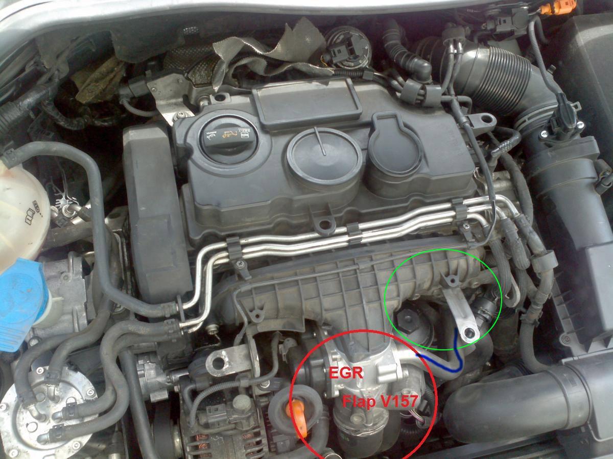

1.Desfaci furtunul negru de sub V157
2.Deconectezi cele 2 mufe
3.Desfaci cele 3 suruburi de la EGR.
post-79177-0-27263100-1368810510_thumb.j
EGR
maine desfac :)
tot acolo e si clapeta de acceleratie?
Calpeta e FLAP  v157.De jos in sus prima e clapeta si apoi EGR-ul.Succes

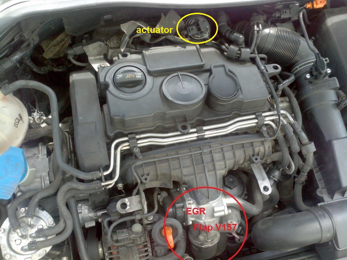

log 1.xlslog 2.xlspost-79177-0-69824000-1368970239_thumb.j
Probabil de tija de actionare a geometriei variabile a turbinei, asta daca s-a umblat la turbina. Asteapta sa iti interpreteze careva log-urile. Bafta.
Daca nu mai da in nas ,inseamna ca ai rezolvat ceva.
Ti-am incercuit cu galben actuatorul care actioneaza prinntr-o tija geometria variabila.Ca sa vezi cum lucreaza fa output test (cu motorul la relanti) la N75.
incerc maine, dar nu ai atasat nimic, nu vad cu galben
merci
super
si trebuie sa il desfac ca sa fac testul asta? sau ii fac direct cu el acolo? de unde imi dau seama cum ca merge ok?
in alta ordine de idei, cred ca am pierdere de aer pe undeva, parca se aude ceva suierat care inainte nu se auzea, poate am stricat ceva :))
merci
Prima data verifica toate furtunasele.E greu accesul ca sa il desfaci.Ca sa vezi cum lucreaza fa output test (cu motorul la relanti) la N75.Te uiti sub el(din laterala ) si vezi tija daca impinge si trage.
ok, am facut testul n75, se misca cam 1 cm intre on si off. e ok?
problema e alta, cred ca am stricat ceva :)
in
poza din attach, in zona incercuita cu verde se aute un fasait puternic
(care se aude si in mers) cand e pe on. cand e pe off, nu se mai aude.
acuma, cand m-am chinuit sa desfac egr-ul, cred ca am tras cam tare de
teava marcata cu albastru, e metalica si a facut un "poc" la un moment
dat... asta intra direct in egr... avea cum sa se rupa oare? pare destul
de solida totusi. si nu se vede unde naiba se duce, nici de unde
fasaie, am miscat cam de toate furtunele
merci
post-79177-0-67849700-1369045060_thumb.j
Modificat de cobrax2
Miscarea tijei trebuie sa fie aprox 1 cm.Teava aia are la capat un guler flexibil.Dar e posibil sa se fisureze.Plimba o tigara aprinsa printre furtune si urmareste directia fumului.
