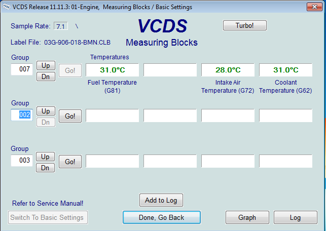

am atasat si temperaturile la motorul rece, la bord imi arata ca sunt afara 25 grade, grupul 4 nu e cam mare diferenta?

Temperatura de afara nu are nici o legatura cu ceea ce arata G62. Sunt doi senzori diferiti.

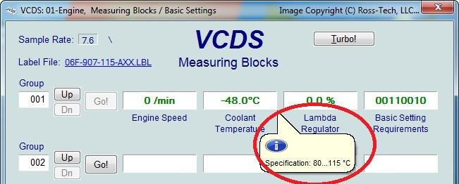

Acum ca ai Label File :icon_thumleft: ,ar trebui sa ai specificatii la fiecare casuta cand pui sageata de la mouse pe ea.Gen ce am incercuit cu rosu in imaginea din attach.
