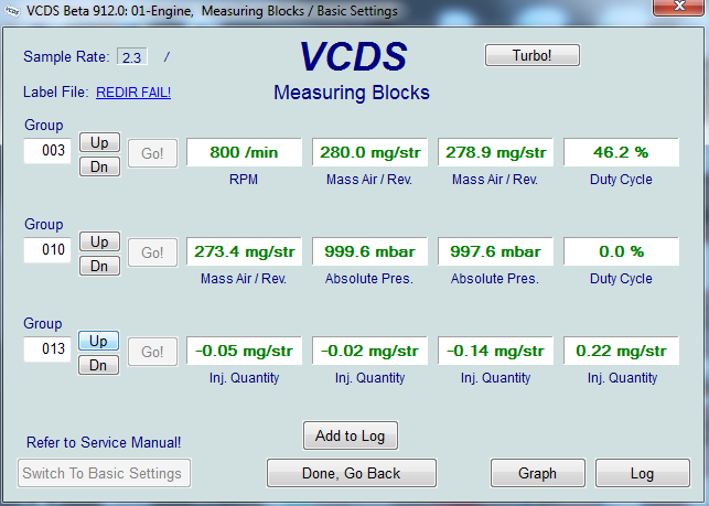

Logurile nu sunt extraordinare deloc. Ele se fac in grupurile 003,010 si 011 cu acceleratia apasata 100% incepand de la 1500 rpm pana la 4000 rpm in treptele 3 respectiv 4.
Din pacate debitmetrul sunt sanse slabe sa-si revina dupa curatarea cu alcool. Chiar daca reusesti pe moment pana la urma tot va ceda. Trebuie altul in cazul asta.
Dar fa niste loguri ca la carte si vedem daca debitmetrul e de vina sau nu.

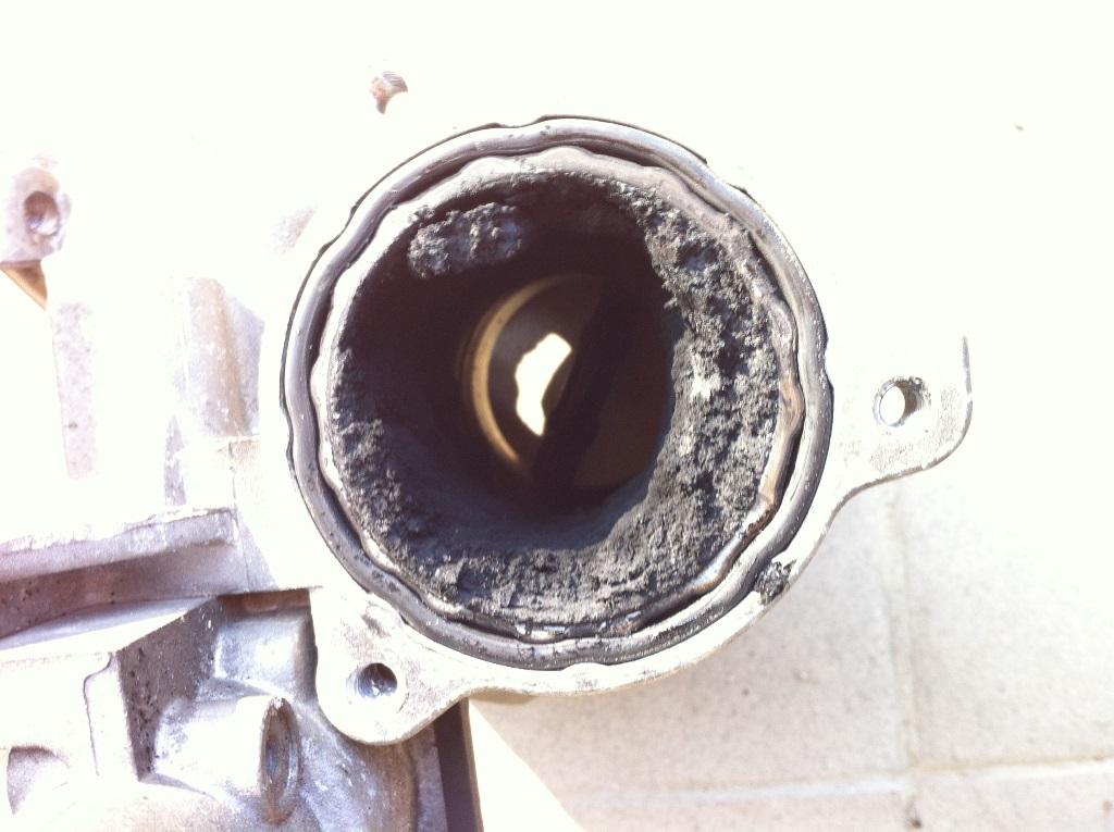

Daca nu ai erori pe Engine curata EGR-ul ,verifica furtunasele si avansul. (group 004 torsion value).Cand am luat masina EGR-ul arata ca in imaginea de mai jos si avansul era la -5.9.

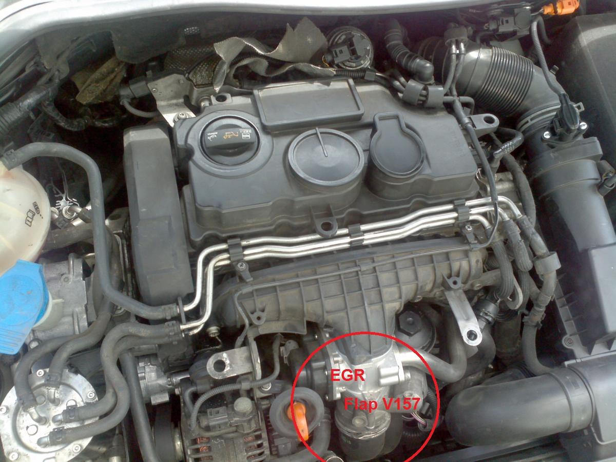

are cineva cumva o poza cu egr-ul asta? unde e? :)

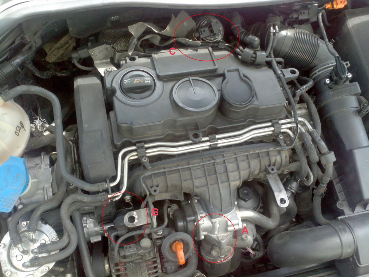

care este egr-ul? dar clapeta de acceleratie unde vine?
in poza 2 am notat cu a,b,c. este vreuna?
ce este b? am ceva scapari de ulei pe acolo
mercipost-79177-0-66213300-1368439347_thumb.jpost-79177-0-13664000-1368439348_thumb.j
1.Desfaci furtunul negru de sub V157
2.Deconectezi cele 2 mufe
3.Desfaci cele 3 suruburi de la EGR.
EGR

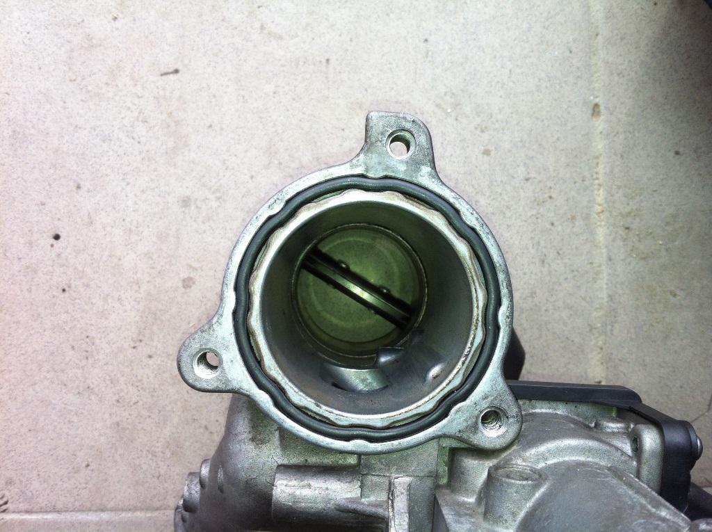

post-74110-0-70472300-1368440577_thumb.j
super
pai atunci nu e murdar, am scos furtunul ala mare de la turbo acum si am bagat degetul inauntru, e curat, sau ma rog, pe cat posibil de curat :) se simte ulei sau un picut de murtarie, dar f putin
in orice caz, simt peretele metalic si nu este ca in poza aia de mai devreme

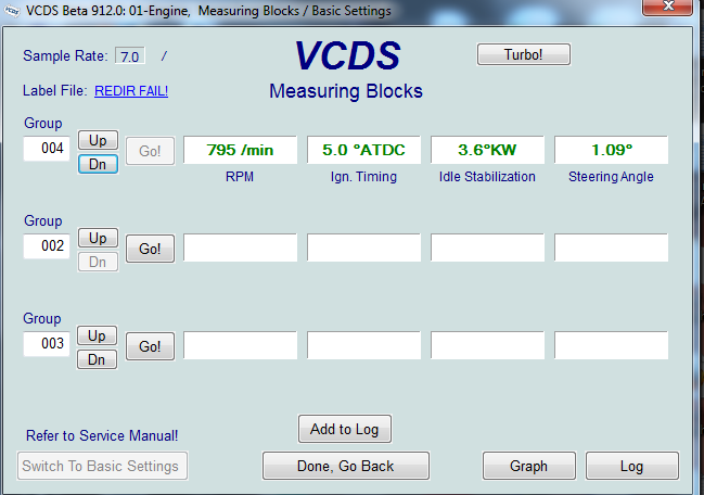

E ok. Te poti uita in interior cu o oglinda. Motorul tau e CR. Deci nu poti vedea avansul la group 004.Se regleaza automat.

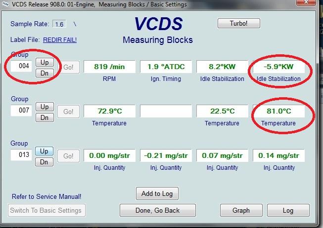

Verifica dimineata inainte de a porni motorul, Group 007. Temperaturile trebuie sa fie aprox egale cu temperatura de afara.
007,0,Temperatures
007,1,Fuel,Temperature (G81),Specification (Cold): ca. Ambient Temperature
007,3,Intake Air ,Temperature (G42),Specification (Cold): ca. Ambient Temperature
007,4,Coolant-,Temperature (G62),Specification (Cold): ca. Ambient Temperature

 la relanti ,cu temp 80-90 grade ,vezi si la group 004 ,torsion value.(avansul)
