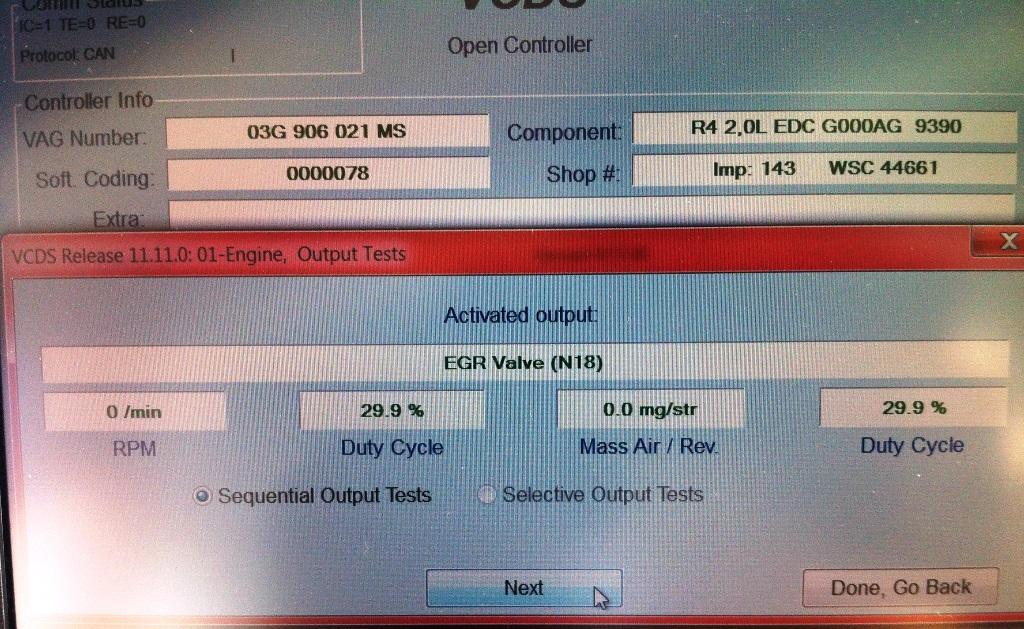

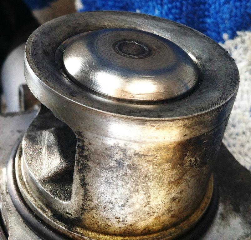

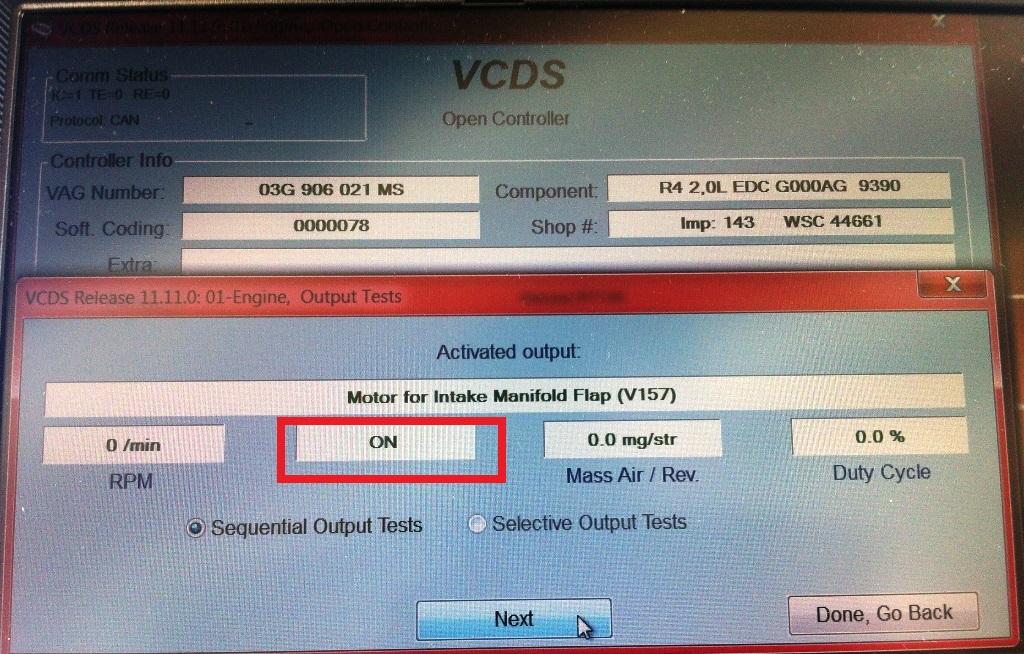

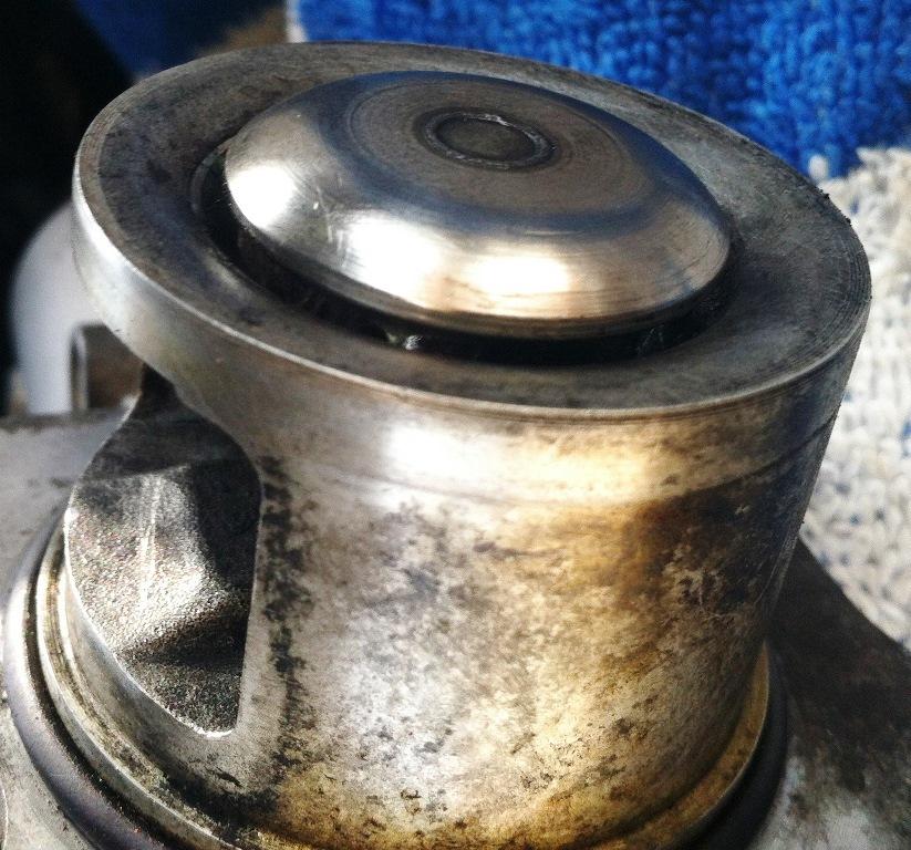

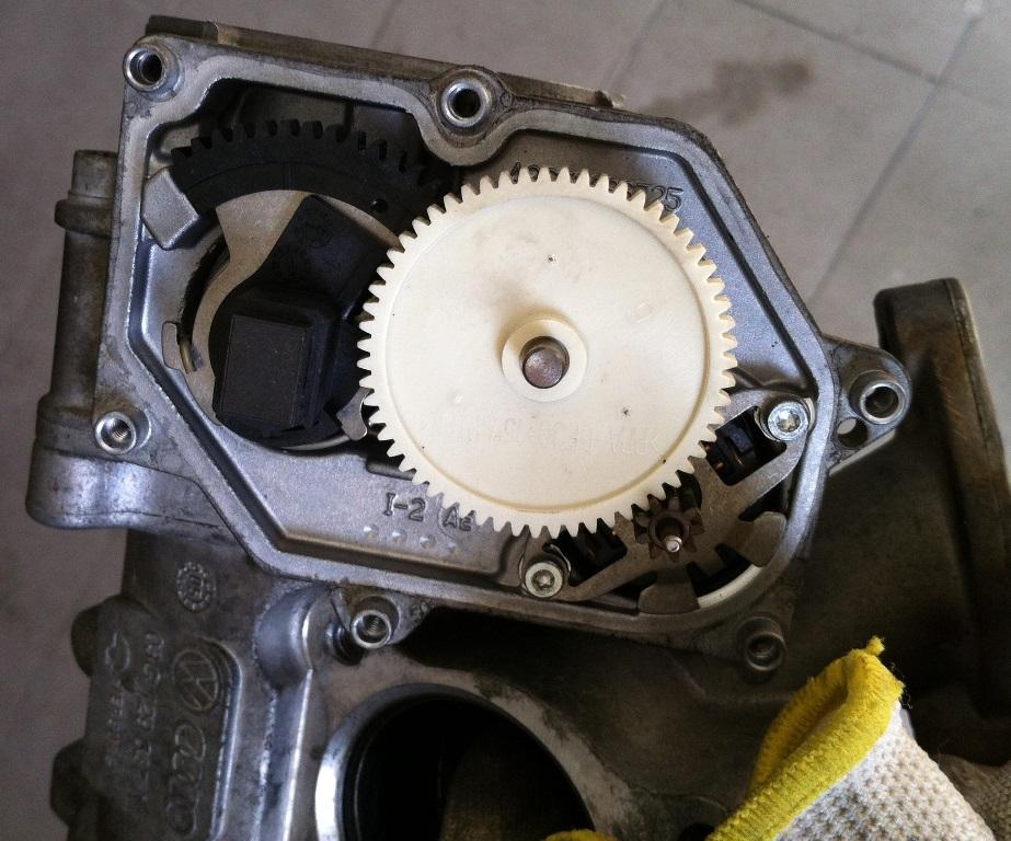

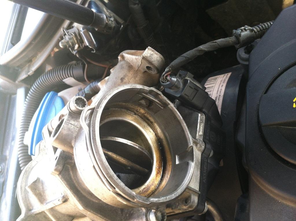

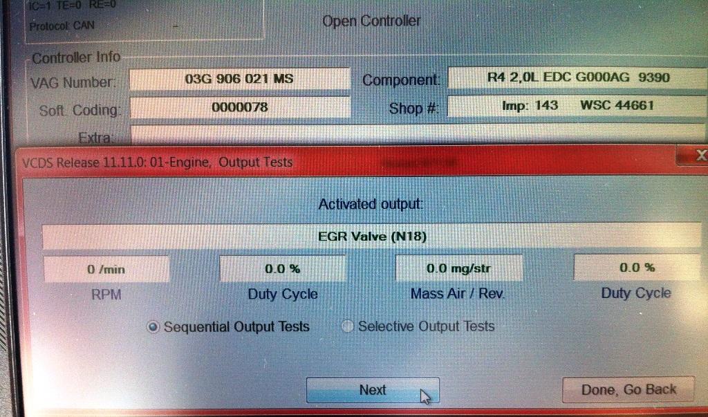

Stie cineva daca e normal ca valva V157 sa fie permanent deschisa? Dau ON si OFF din output test si e dechisa permanent,chiar si cu motorul pornit sau oprit.Nu se inchide cele 3 secunde la oprirea motorului.Manual clapeta se inchide, fara contact.Cand din output test e ON, pot sa o inchid 2-3 mm si imediat o deschide motorasul.Am desfacut partea de plastic dupa cum se vede in imaginea atasata.Rotitele sunt ok,motorasul merge.
Iar N18 se deschide doar 2-3 mm dupa ce l-am  desfacut si curatat.

Salut! Merci de raspuns.Am verificat tot.Am curatat EGR.Dar clapa v157 e permanent deschisa.Si n18 se deschide doar 3 mm.Mai sus am atasat imagini si detalii.Masina nu are erori,nu scoate fum.Consuma cam mult si nu alearga la turatii mici.Ce sa mai fac?
Am desfacut v157.Motorul mrege si rotile dintate sunt ca noi.Chiar arata de parca nu au functionat decat foarte putin sau deloc.Are anul de fabricatie 05.

Am rezolvat cu clapa V157.Functioneaza.Cu cateva zile in urma ,am umplut cu vaselina spatiile  dintre dintii de la  semi-roata dintata (cea neagra).Am desfacut azi si se vede ca rotile dintate s-au invartit .
Acum stie cineva daca e normal ca EGR-ul sa se descida doar 3 mm? Multumesc!

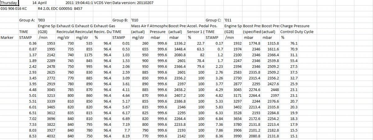

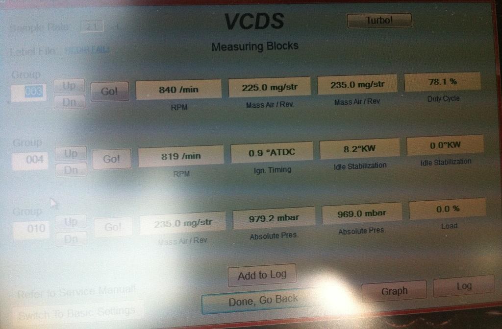

Valoarea actuala trebuie sa fie cel putin egala cu cea specificata, in conditiile de acceleratie 100%, asta pentru un debitmetru bun
Modificat de nervoss
Compari D cu E. daca presiunea in turbo e ok, adica valorile de pe coloana O > coloana N, un debitmetru bun ar trebui sa aiba pe coloana E valori cel putin egale decat cele de pe D

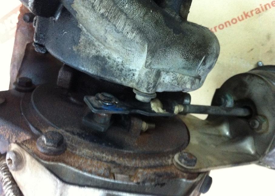

Actuatorul merge.Am tras aer cu gura si se trage aproape la maxim.Nu pierde aer.Geometria nu agata,merge foarte usor.Sa mai scurtez tija?Pe ce coloane vad EGR?
Am scos furtunasul de la actuatorul de la turbina,l-am infundat cu un surub, si am facut o proba.Cu sau fara furtunasul de la actuator masina merge exact la fel pana in 2500 rpm.Are ideee cineva ce e de facut.Multumesc tuturor!

salut,
ma ajuta cineva cu interpretarea urmatorului log?
masina are si un inceput de ambreiaj,patineaza.
log 1.xls
Nu e bine facut logul...trebuia sa pornesti de la 1800-2000 rpm cu pedala la podea in treptele 3, respectiv 4.
Din tentativa asta de log, totul pare ok ...
Ma ajuta cineva cu urmatoarea informatie: '' Sigiliile'' de pe acest actuator sunt originale ?
post-74110-0-74580500-1367302946_thumb.j
La mine,sigiliile originale erau cu albastru...cum ai pe prinderea de la VNT
