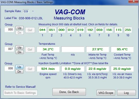

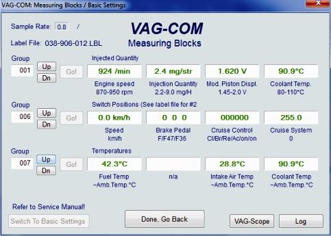

007,1 - Temp. combustibil (G81)
007,3 - Temperatura aer admisie (G72)
007,4 - Temperatura lichid racire (G62)
Salut! Merci de raspuns! E normal sa am 85 grade la combustibil si 90 grade la lichid de racire ?
Nu cred că are treabă una cu alta. De câte ori m-am uitat la mine nu am văzut să aibă mai mult de 50 grade, iar în manual zice că trebuie să aibă până la 80 grade ( la mine, la tine nu ştiu că nu am găsit). Ca idee motorina se încălzeşte de la motorina caldă care vine pe retur. Am pus 2 printscreen-uri cu ce se vede la mine

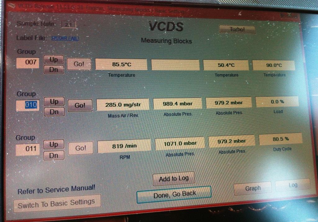

Salut! Merci de raspuns! Datele sunt de azi. Afara erau 28 grade.Nu e cam mult motorina sa aiba 85 grade? Aproape cat lichidul de racire.Nu poate fi senzorul de temperatura defect?
Ba mi se pare, dar nu ştiu cum este la motorul tău, poate vine motorina mai fierbinte pe retur. Dacă ar fi senzorul defect ar trebui să se simtă ceva şi la mersul maşinii.
Şi mai depinde şi pe unde este poziţionat senzorul, poate local se încălzeşte mai tare.

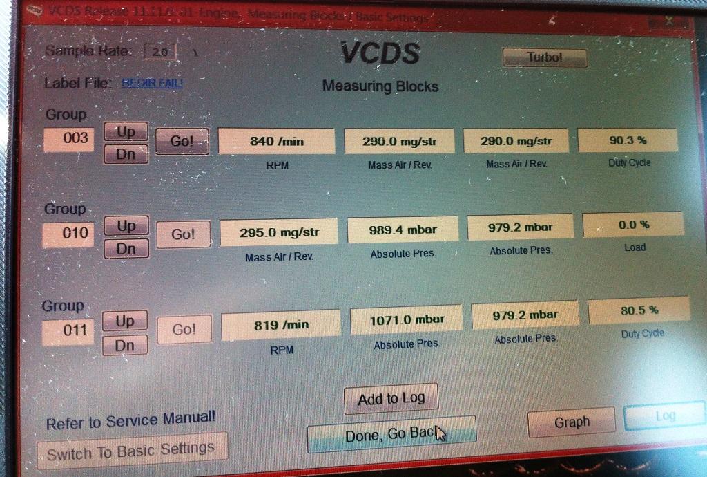

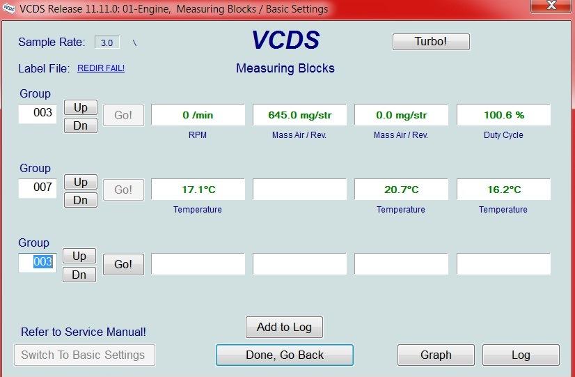

Am cutie dsg si imi schimba singura la 4500 .Am pus si o imagine cu grupul 3 EGR pe care l-am curata de curand ca era aproape obturat.Merci

Am citit multe pagini in urma si se pare ca la 2.0 TDI Recirc. Duty Cycle e 100.6 cu pedala apasata 100%
Nu contează că shimbă  la 4600. După ce shimbă a 4-a las-o până ajunge turaţia pe la 1800-2000 fără să retrogradeze (dacă se poate, nu ştiu cum este că nu am mers niciodată cu DSG) apoi pedala la podea. Nu trebuie să faci log separat, se vede în cel de a 3-a dar să se vadă evoluţia de la 1800 la peste 3500 rpm.

Am atasat imagini cu grupul 3 si 7 la rece cu motorul oprit. Temperatura de afara 22 grade.Si imagine la cald in relanti cu grupul 3,4 si 13.O sa fac mai tarziu log si pe trapta a4a.Ce crezi ca ar fi defect?Nu am nici o eroare.
