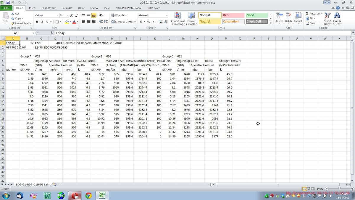

Se vede ceva aiurea in logul meu?Eu sunt de parere ca totul e OK...(mentionez ca masina are soft)
Imi cer scuze,am facut logul ca mi se pare mie ca de vreo saptamana dau cu fum,in special la WOT
post-109405-0-44677300-1366096026_thumb.
Modificat de laur_vw
Lau, e ok.

Pun si logul pentru 3,10 si 11 in treapta a 3-a 1500-4000rpm.
Ceva pareri?
Precizez ca am probleme la un injector dar nu cred ca influenteza acest test.
golf4-axr-treapta3-1500-4000.xls
Pare ca ar agata geometria...
cam da... la curatat.
foarte putin agata,poate sa se curete de la sine dupa sprinturi multe
Nu te uiti unde trebuie... nu vezi ce diferenta mare de presiune are la wot...N75-ul compenseaza, dupa care iar incepe.
da,corect shefu',munceste cam mult N75 si graficul e brusc....nu are liniaritate,my bad
