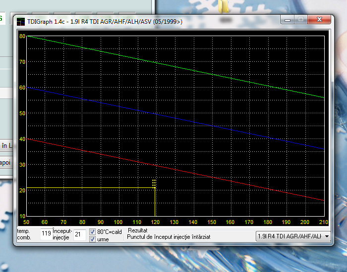

Scuze ca nu am raspuns Laurentiu dar am fost plecat .Sa siti ca scoate cate odata fum mai ales cand fortez cu o treapta inferioara in depasiri.In rest mororul nu consuma ulei.Si mai am ceva la el,avansul il am sub linia rosie din grafic cam cu un centimetru.Mersii

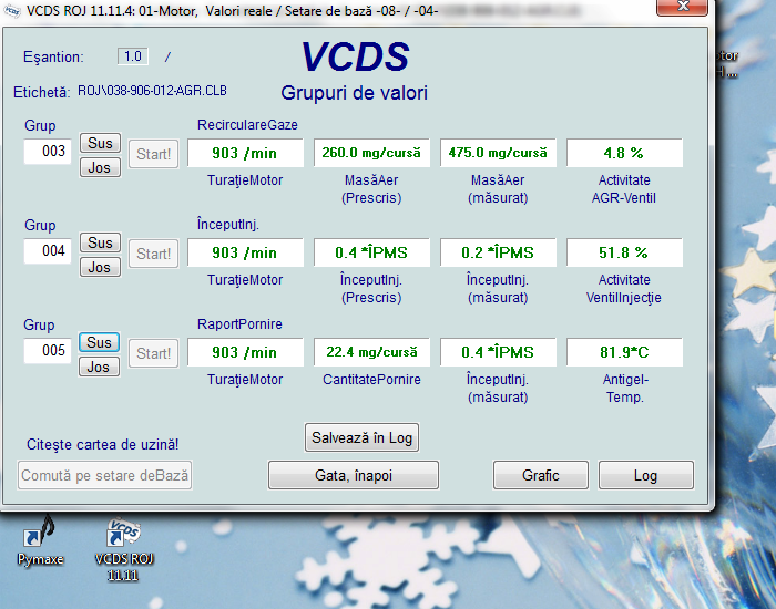

In legatura cu avansul, posteaza graficul sa ne uitam peste el. Sau fa un screenshot cu VCDS in Engine- grupul 004- la "Syncro Angle"  sa vedem ce valoare ai acolo.

............ Sau fa un screenshot cu VCDS in Engine- grupul 004- la "Syncro Angle"  sa vedem ce valoare ai acolo. ......

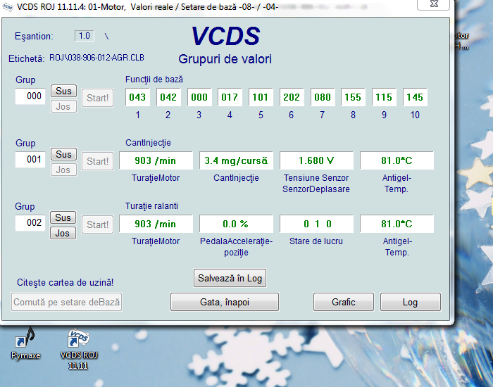

Geo are ALH, deci cu pompă rotativă. La el ca şi la mine (AKU tot pompa VEP) se întâmplă o chestie ciudată cu interfaţa: în Measuring blocks în grupul 000 blocul 2 avansul este ok (dacă trag eu liniile pe graficul ăla este aproape pe linia din mijloc), dacă intru în Basic settings în grupul 000 avansul este catastrofal, iar pe grafic nici nu se vede. Din ce am văzut şi la el este ceva asemănător, eu folosesc vagcom409 el vcds 11

Va salut. Am si eu 4 loguri de interpretat. Doua sunt facute in data de 13 martie (avans fluctuand intre 0 si -1) si celelate doua facute in data de 18 cu avans fluctuand intre 0 si +1 si cu N75 curatat. Mentionez ca am reusit cu avansul pozitiv sa scad relantiul de la 0,8 la 0,6 si implicit si valorile injectoarelor. Am incercat si cu un avans mai maricel(+2) si a scazut relantiul la 0,4 dar am inteles ca e mai bine cat mai aproape de 0. Oare sa il las pe +2? Din logurie se vede vreo diferenta la cum trage masina ? Va multumesc.
