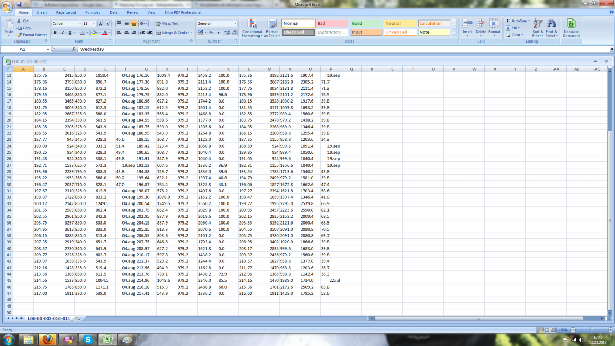

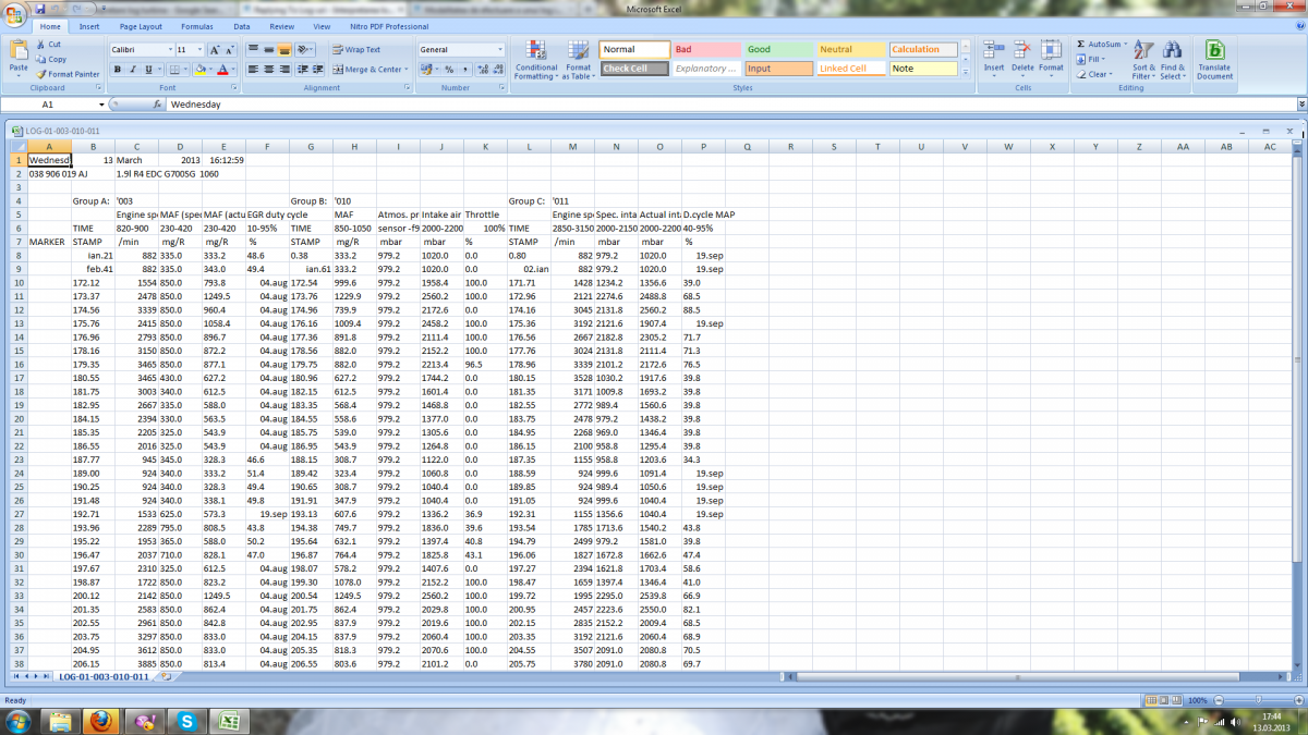

se da o Bora 1.9 tdi AJM fara nici o eroare la diagnoza dar ,masina nu trage peste 2200-2400 rpm .din log-uri i-mi pare totul OK dar rog sa va uitati si voi pe ele poate-mi scapa ceva , sau sunt eu   :tuktuk: ?
LOG-01-003-010-011m.xls
Modificat de floro_st205
ceva suprapresiune.... in rest ok. Injectoarele, cum se prezinta...
o.t. = groaznica interfata.... cum poate salva logurile....
