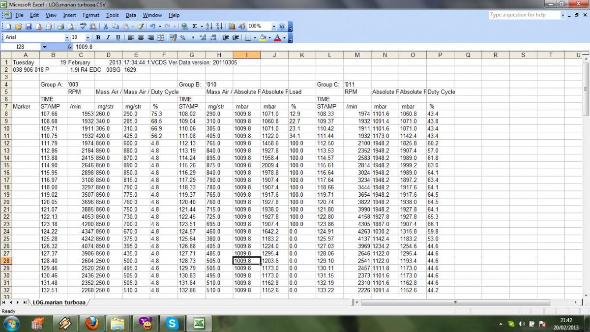

Un unchi are un Passat 1.9 motor AFN si parca de la un timp nu mai trage asa bine, nu are limp mode dar pare ca e un pic greoaie la viteza,sa fie si din cauza ca are un prost obicei ca schimba vitezele pana in 2000 ture?I-am zis ca daca o mai tine asa , turbina nu va mai avea viata lunga.Atasez si un log in tr. 3.

cu turbina e ok,din ce vad eu is probleme cu egr-ul,zici ca nu inchide deloc

am facut si eu 2 log uri azi ,unul in viteza 3 si altul in viteza 4.le atasez sa vedeti despre ce e vorba.mentionez ca de la viteza 2 la 3 si de la 3 la 4 uneori nu vrea sa intre turbo dupa care daca iau piciorul de pe acceleratie sau o accelerez usor treptat intra puternic turbo.
viteza 3.xls
viteza 4.xls
logul se face cu acceleratia la podea - altfel nu are valoare.
nu trebuia mai mult - ci de la 2000rpm pleci cu acceleratia apasata 100%.... nu te duci batraneste pana la 4000rpm
ok,florin ma mai duc odata.roga-te sa nu fac accident,ca fac singur log ul.revin
iti face si un pic de suprapresiune .... verifica furtunasele de vacuum, vezi cum lucreaza actuatorul.
am verificat toate furtunasele si sunt ok.la actuator am tras aer si am vazut ca tine vacuum ul.am facut un output test iar actuatorul isi face o cursa cam de 1,5 - 2 cm
Modificat de iuliu1984
Actuatorul e bun , se vede pe valorile corectate de-a lungul logului. Insa la un moment dat nu mai reuseste sa  corecteze presiunea  oricat s-ar chinui si n75 deja e la putere maxima. Concluzia e ca ai geometria turbinei murdara. Trebuie data jos si curatata. Succes
