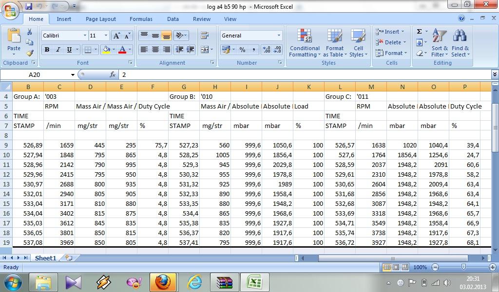

Da, in loguri nu sunt in limp. Intru in limp ocazional. Incerc sa fac repede un test intr-a 4-a de la 1700rpm.
Cu valorile de MAF? ce poate sa se intample daca sunt mai mari decat specified?
Si nu am inteles care poate fi rolul problemelor pe partea de vacuum in ce priveste limp-ul...
Testul il faci in tr. a III a.

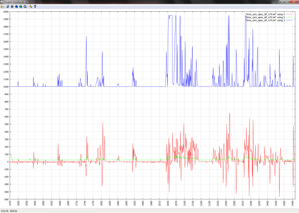

Valorile MAF sunt OK chiar daca intre 2011 si 2400 ai valori mai ridicate. Acolo sunt mai mari pt. ca si presiunea in turbo e mai mare. Tu nu ai probleme de vacuum. Limp-ul il ai din cauza suprapresiunii. Cred ca ar trebui sa verifici din nou calitatea si reglajul actuatorului. Daca totul e ok atunci ...next step...TURBO.

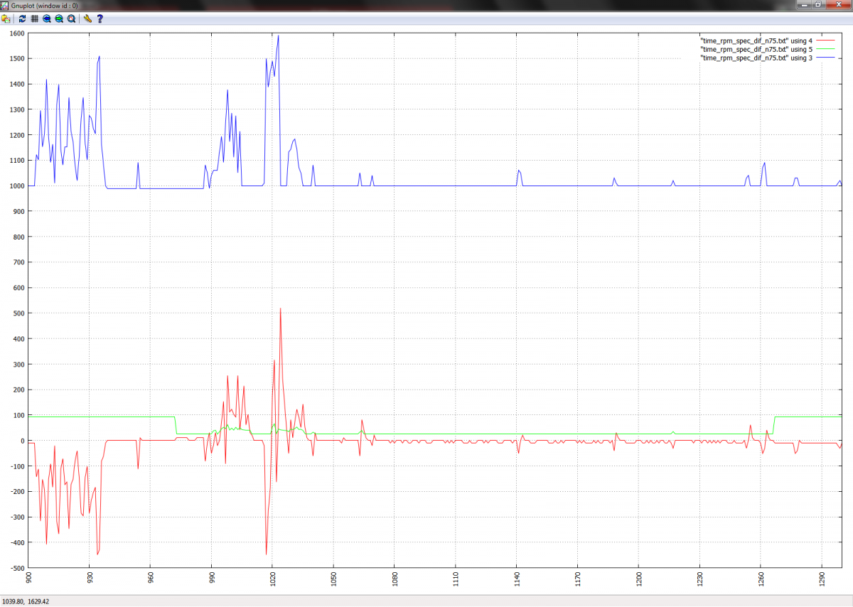

Inainte sa vin cu logul curat , atasez cateva poze facute pe un log mai vechi facut in conditii normale de mers in oras: aprox. 40 min , cu 2 limpuri.
Legenda:
albastru == boost specified
verde == n75
rosu == boost actual - boost specified (apropo de conditia de limp de 300mbar)
prima poza contine tot logul , apoi sunt 3 poze cu  zoom-uri: inainte de primul limp, intre limpuri si dupa ultimul limp.
O analiza probabil inutila, dar cine stie ....

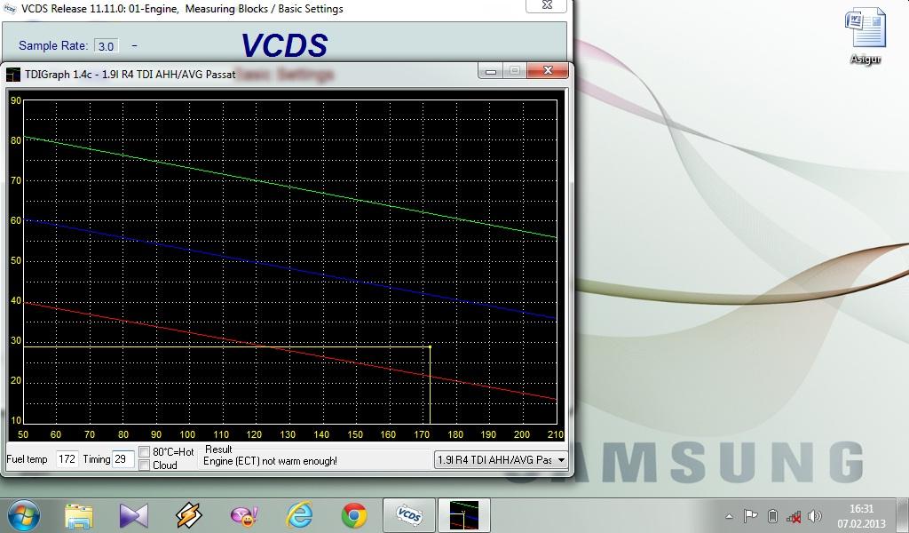

Buna dimineata! Se da masina din semnatura, un log in mers si un printscreen Tdi timing. Va rog sa-mi spuneti cei mai experimentati ce vedeti, ce tb sa fac sau sa nu fac masinutei mele. Va multumesc si un weekend frumos va doresc la toti
P.S. e vb de un motor AHH

Log-ul in mers e destul de OK. La avans se mai poate lucra putin. Am impresia ca temp. la motorina e cam mare. Pune un log pe gr. 007.

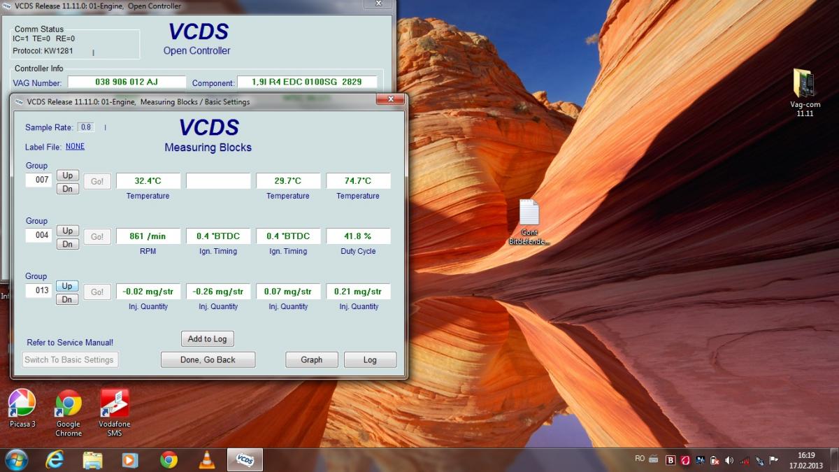

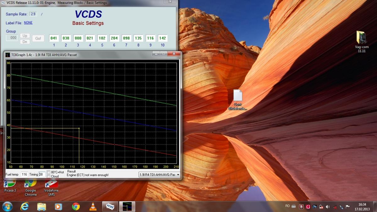

Salutare! Am refacut logul pe grup 007, asa cum ai cerut insa te rog sa-mi spui ce vezi si pe grupul 004(BTDC) si am refacut si TDIgraph. Ce vad eu e ca arata cu totul altfel fata de primul si nu inteleg de ce, de unde vine diferenta? ca si prima data motorul e fost la 90C....astept pareri....

Avansul e in parametri, DAR se mai poate ajusta pana putin deasupra liniei albastre.
