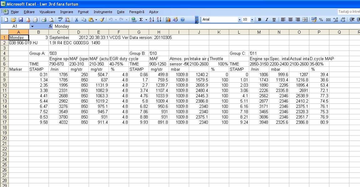

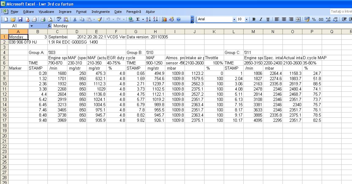

si eu?am o problema...cu furtunul de la EGR scos masina merge ok cat de cat...dar daca il bag in treapta 1 nu trece mai mult de 1900rpm...se blocheaza acolo si nu avanseaza in turatii...
deci log in treapta 3 cu furtunul in EGR...unde am probleme
post-14266-0-72837900-1346701067_thumb.j
si log in treapta 3 cu futunul scos si astupat cu un surub
post-14266-0-45759800-1346701114_thumb.j
ce se intampla?:(
