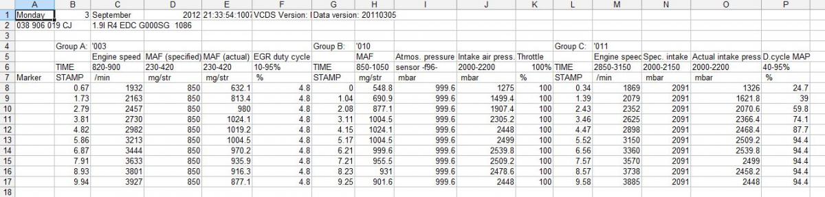

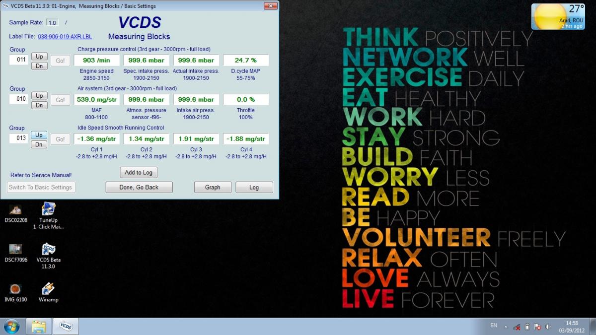

Salut prieteni! Am incercat sa fac un log in mers dar nu a trecut mai mult de 3200rpm.Asa in mare ce probleme sunt?
Va atasez o poza sa imi spuneti despre aceste numere.La MAF cand accelerez imi apare valoarea 14-20,in loc sa creasca ea scade.

Pana la MAF tie blocat actuatorul, verifica daca poti sal misti cu mana, verifica si furtunele de vacum sa nu fie sparte, daca e intepenit actuatorul trebuie curata turbosuflanta, bafta.
Nu cred ca poate sa fie de la actuator pentru ca numai ce am reconditionat-o complet.Oricum o sa incerc sa vad daca pot sa misc dar debimetrul e dus si trebuie schimbat,nu?
ai lipsa de vacum, turbina ramane pe deschs in permanenta, vezi sa nu fie sarit furtunul de vacum de la actuator dc nu e defect n75, pe durata logului maful e constant, dc face cum zici tu va cadea cat de repede si va trebui sa il schimbi

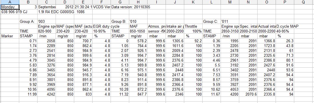

Salut, va cer o parere vis-a-vis de aceste log-uri.
Mentionez ca din cand in cand masina intra in "limp mode" si am eroarea la turbina, "charge pressure control,positive deviation".

nu neaparat curatata turbina. Atentie: n75 e controlat de ecu in functie de valorile citite.
Eu mizez pe lipsa vacuum aka actuator spart (gaurit) sau lipsa vacuum.
am banuit actuator spart,am tras cu gura pe furtunul ce ajunge sus in valva si nu pierde vacuum/nu pierde presiune daca suflu.
Limp intra din cand in cand,doar cand turez mult (depasiri).
In legatura cu acea eroare,este intr-adevar de banuit geometria blocata... din restul logului se mai pot afla informatii? Debitmetrul,actuator?
Modificat de Muale
Verifica stutul pompei tandem si tot ce inseamna furtunase de vacuum. De la pompa tandem pana la n75. Daca geometria era murdara iti facea tot timpul, nu doar cateodata. Semn ca n75 lucreaza, insa nu cu suficient vacuum. Cel putin asta e parerea mea.
Laurentiu nu e lipsa de vacum n75 lucreaza si nu poate corecta, la lipsa de vacum nu creste presiunea,
Fac pariu cu tine ca trebuie curatata turbina
N75 cand trebuie sa corecteze nu are nevoie de vacum are tendinta sa dea drumul actuatorului sa deschida vanele , cand este actionat vacumul vanele se inchid
totul este ok, geometria trebuie curatata
Modificat de pop cristian
probabil ca asa e. Nu zic ca nu. Eu mizez pe lipsa de vacuum. Stii de ce? Pentru ca n75 reuseste la un moment dat sa scada presiunea dar nu are "putere". Din cauza lipsei vacuumului. Oricum din loguri nu putem spune 100 % care e problema. Depinde de el sa verifice toate furtunasele, tubulatura turbo si geometria turbinei.
