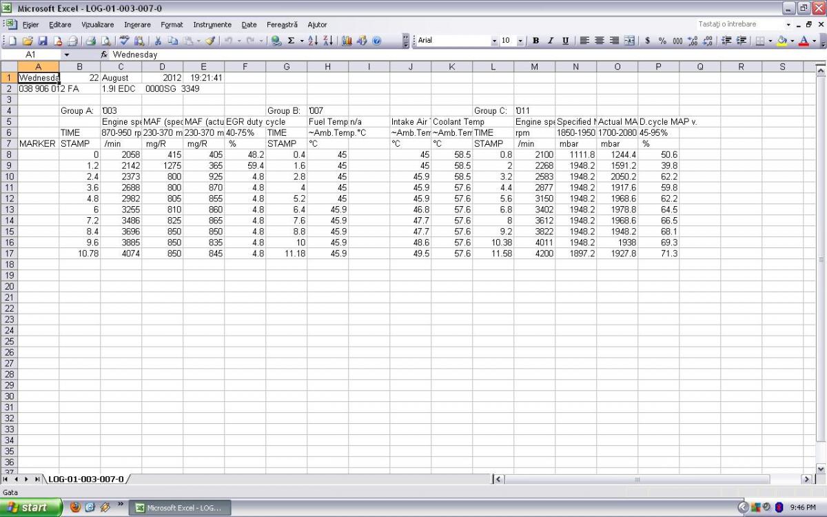

Salutare colegi. Am refacut si eu un log. O parere ceva? Multumesc anticipat ! Group A: '003 Group B: '007 Group C: '011 Engine speed MAF (specified) MAF (actual) EGR duty cycle Fuel Temp n/a Intake Air Temp Coolant Temp Engine speed Specified MAP Actual MAP D.cycle MAP v. TIME 870-950 rpm 230-370 mg/H 230-370 mg/H 40-75% TIME ~Amb.Temp.*C ~Amb.Temp.*C ~Amb.Temp.*C TIME rpm 1850-1950 mbar 1700-2080 mbar 45-95% MARKER STAMP /min mg/R mg/R % STAMP °C °C °C STAMP /min mbar mbar % 0 2058 415 405 48.2 0.4 45 45 58.5 0.8 2100 1111.8 1244.4 50.6 1.2 2142 1275 365 59.4 1.6 45 45 58.5 2 2268 1948.2 1591.2 39.8 2.4 2373 800 925 4.8 2.8 45 45.9 58.5 3.2 2583 1948.2 2050.2 62.2 3.6 2688 800 870 4.8 4 45 45.9 57.6 4.4 2877 1948.2 1917.6 59.8 4.8 2982 805 855 4.8 5.2 45 45.9 57.6 5.6 3150 1948.2 1968.6 62.2 6 3255 810 860 4.8 6.4 45.9 46.8 57.6 6.8 3402 1948.2 1978.8 64.5 7.2 3486 825 865 4.8 7.6 45.9 47.7 57.6 8 3612 1948.2 1968.6 66.5 8.4 3696 850 850 4.8 8.8 45.9 47.7 57.6 9.2 3822 1948.2 1948.2 68.1 9.6 3885 850 835 4.8 10 45.9 48.6 57.6 10.38 4011 1948.2 1938 69.3 10.78 4074 850 845 4.8 11.18 45.9 49.5 57.6 11.58 4200 1897.2 1927.8 71.3

ataseaza logul aici in format ".xls" sau ".csv.txt" caci asa nu intelegem nimic. Eu cel putin nu pot.
Foloseste functia "More reply options" apoi acolo gasesti "atach files".
Modificat de Laurentiu Utiu
Imi cer scuze pentru ceea ce am facut mai sus. Am uitat cum sa mai atasez. Sper ca acum sa fie ok:D

Arata ok logul tau. Debitmetru parca e putin obosit, dar e de ignorat deocamdata. Mai fa niste loguri peste cateva luni. Pana atunci , motorina sa ai :icon_thumleft:
Apropo, data viitoare sa faci logul in grupele 003,010 si 011.

Da. Arata bine, totul e in parametrii buni.
